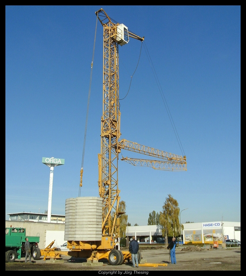

Nach einem umstecken einer Verbindung wird mit demselben Flaschenzug die sogenannte Auslegerluftmontage durchgeführt biggrin.gif
Auf engen Baustellen wird somit weniger Platz benötigt, als wenn sofort mit dem Turm austeleskopieren der ganze Ausleger gleich mit hoch geht, beim HDT 70/80 funktioniert das sogar mit Hilfe von Hydraulik noch besser top.gif

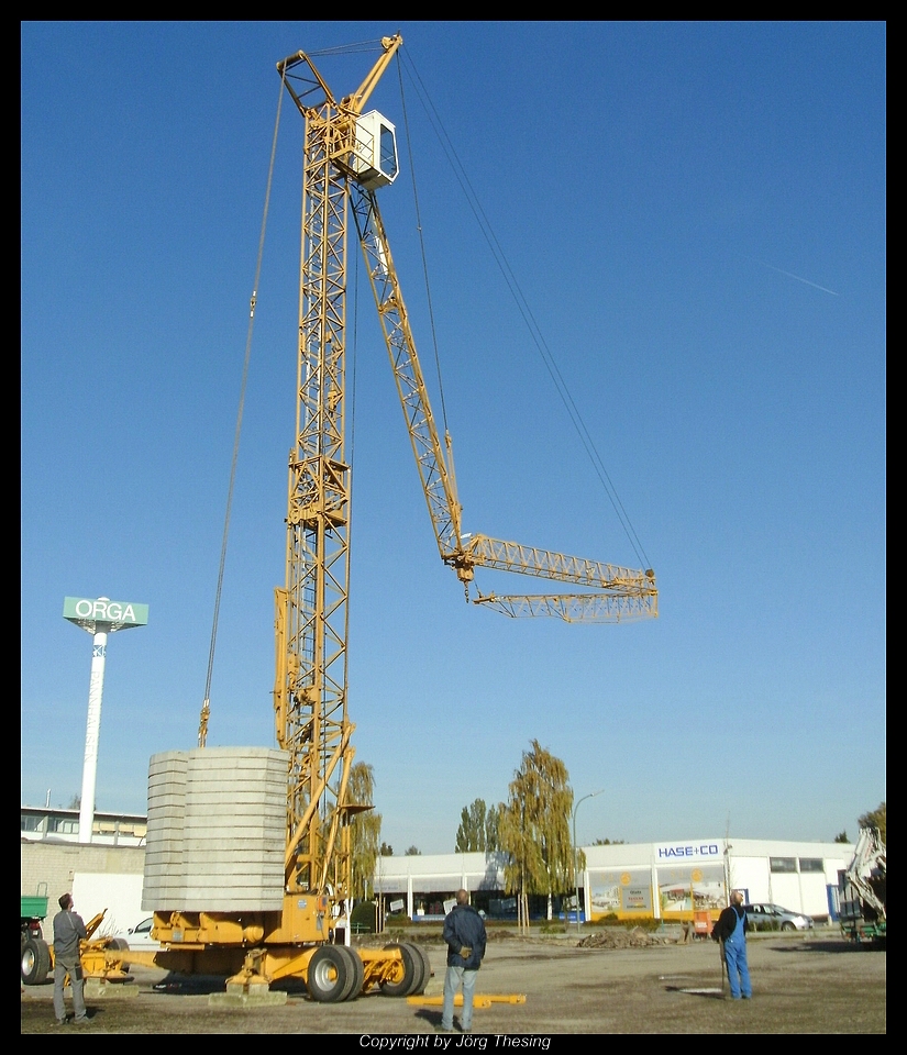

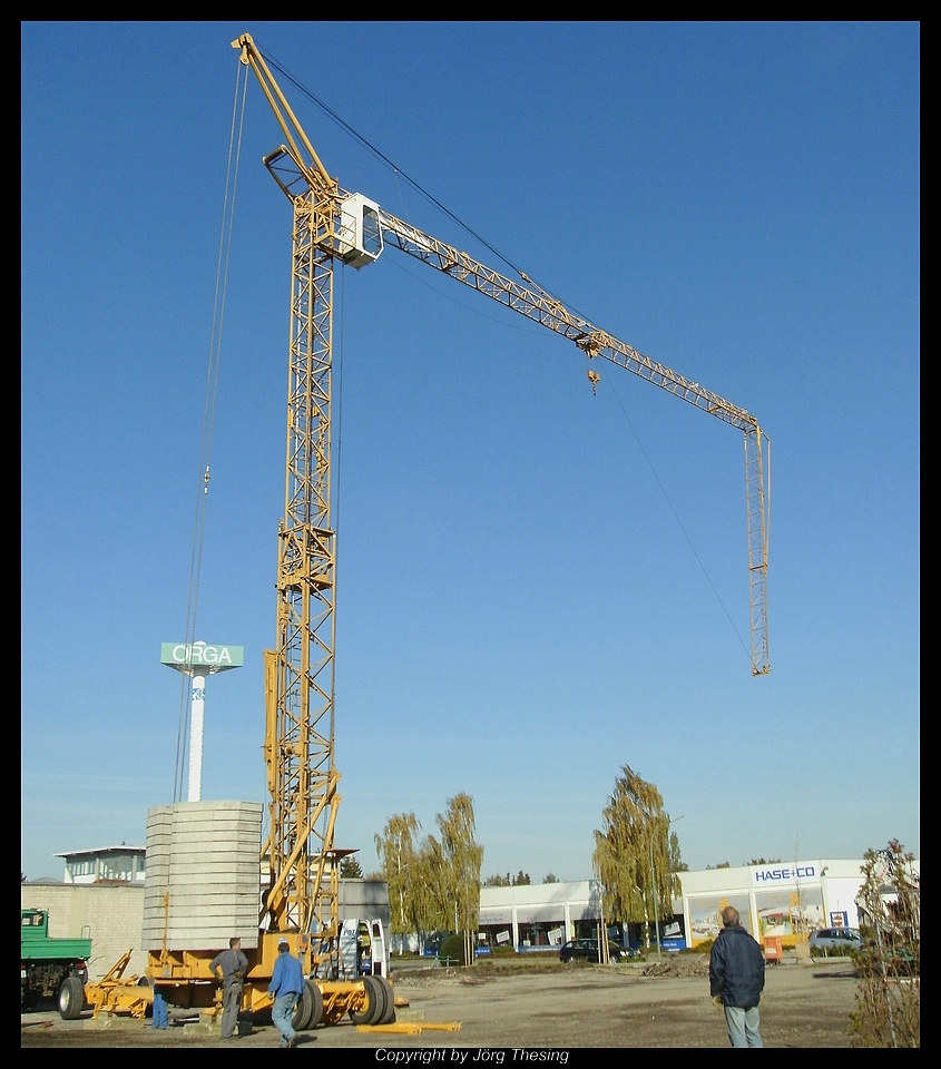

Mit Unterstützung einer weiteren Hilfswinde und dem speziell eingescheerten Katzseil wird dann der Rest des Auslegers in Position gebracht smile.gif bearbeitet von Kränchen
