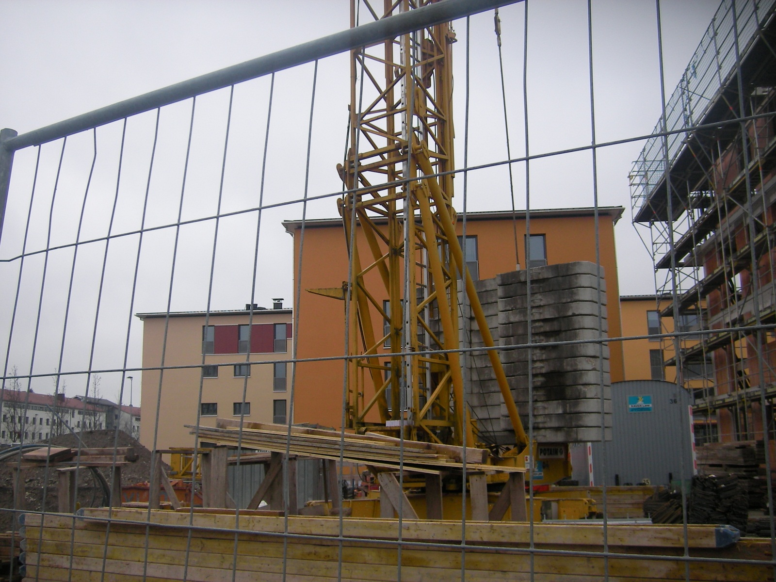

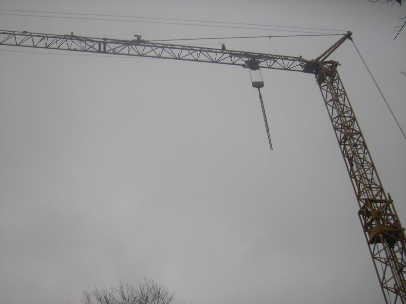

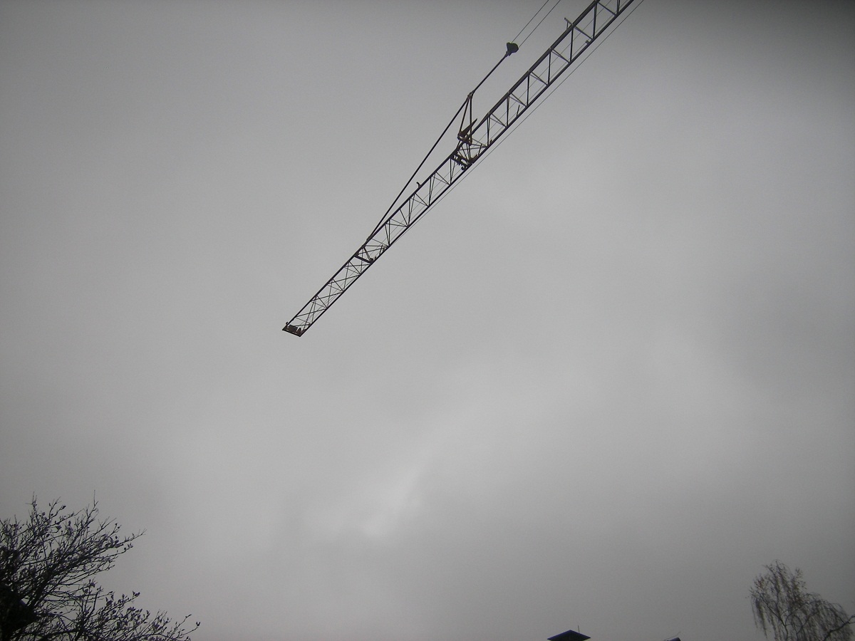

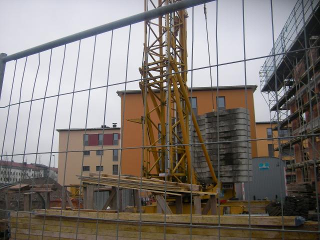

Potain ???? Schätze mal damit der Therad stimmt. Typenschild oder Typ war nirgends unten zu finden.
Kraninhaber Xaver Lipp aus Oy Mittelberg.
Laufkatze oben drüber schlecht zu erkennen eigentümer/Baufirmenschild
Unteres Drehwerk am bauwagen steht ja die Baufirma wie se heißt.
Auslegerende
Standort des Krans Kempten. Baustelle Wohnpark am Hofgarten.
MFG
Kran93 bearbeitet von Kran93
