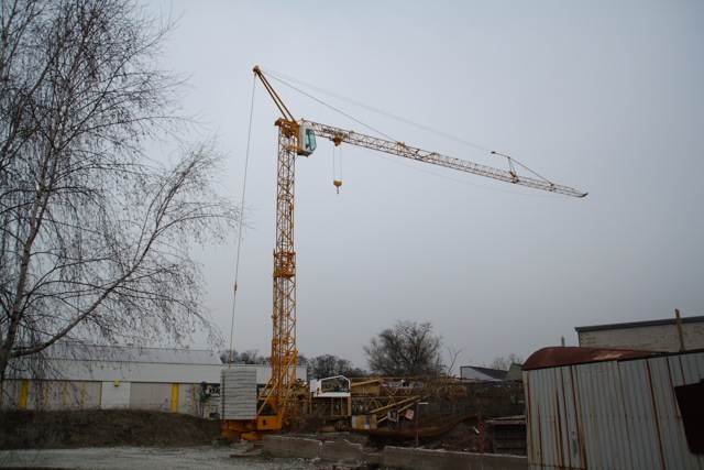

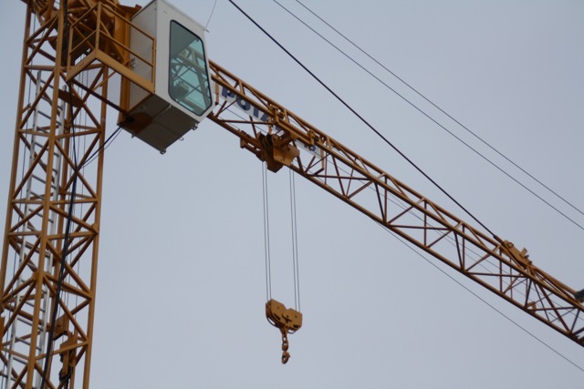

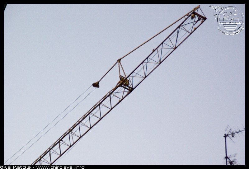

Nein, beim 331 lässt sich der Ausleger auch nur um das Kopfstück kürzen.
Ich versuche das mal zu beschreiben: Anlenkstück 1 ist abgespannt, das 2. Anlenkstück ist nur mit dem Gelenk am Obergurt abgespannt, dann Folgt der A-Bock und das 3. Anlenkstück welches über den verstellbaren A-Bock abgespannt ist. Direkt an der Verbindung dieser letzten Abspannung mit dem Obergurt ist das vordere Stück nochmals teilbar. Da lassen sich noch, ich würd mal schätzen, rund 5m abnehmen. Denke beim 336 dürfte das genauso sein. Der A-Bock bleibt dabei stehen, der spannt ja dann noch das 3. Anlenkstück ab. Er wird nur umgeklappt und die Umlenkrolle umgebolzt, wenn das 3. Stück komplett entfernt wird.
Bilder hab ich heut gemacht. Folgen gleich. Edit: Leider Morgen, bin nun noch unterwegs. bearbeitet von Kai
