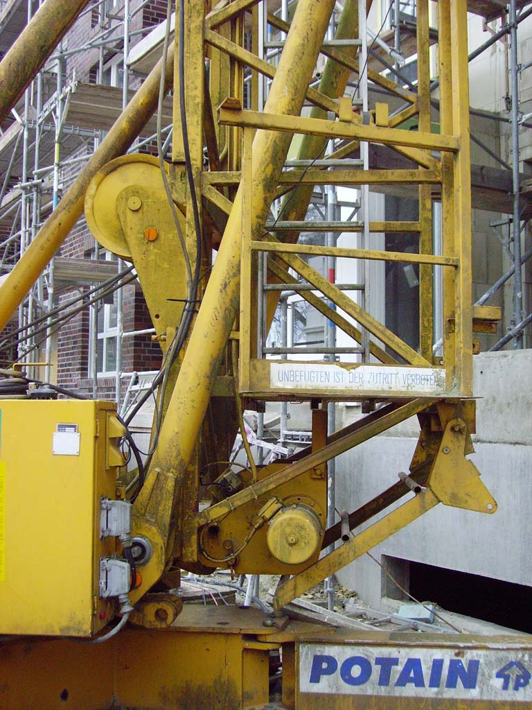

Ich bin der Meinung, dafür müsste die Winde unten im Turm sein. Die oben ist meiner Meinung nach für die Katze. Ansonsten müssten ja 2 Seitstränge nach unten durch den Turm führen. (Für Katze vor und zurück). Für die Anstellung des vordersten Auslegersegments reicht schließlich nur ein Strang. Abwärts erledigt ja die Schwerkraft ihren Teil.

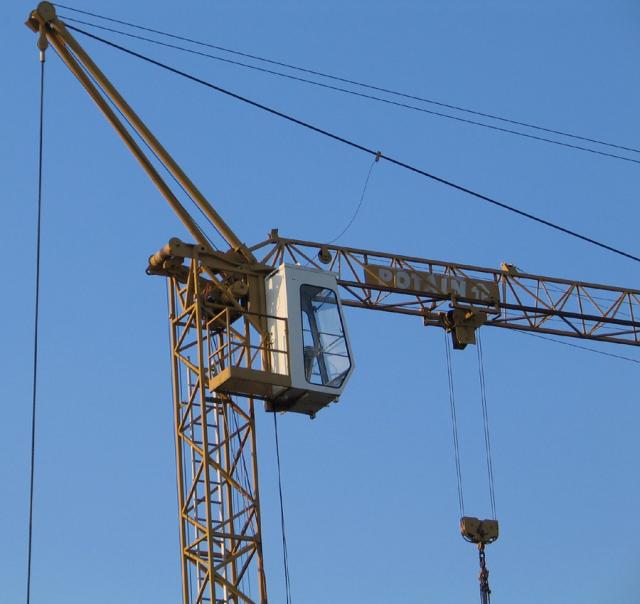

..ok, erstmal dazu: kann sein. Gibt es unten im Turm eine Winde? Hab grad kein Bild von vorne. Falls ja, dann ist die definitiv für die Auslegersteilstellung. Am oberen Turmende ist so ein Wirrwar von Rollen, aber es sieht tatsächlich aus wie nur ein einziger Antrieb. Das ist dann das Katzwerk.

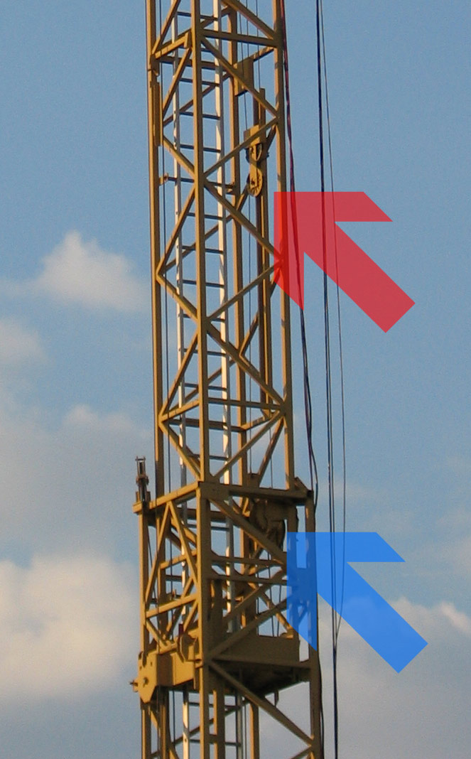

Aber ganz so einfach ist die Schache auch hier wieder nicht wink.gif : es gehen tatsächlich 2 Seile vorne im Turm abwärts, das müssen die Katzseile sein. Auf halber Höhe im oberen Turmteil "treffen" sich beide in einer verschiebbaren Umlenkrolle, ist also in echt ein Seil, das nach unten und dann wieder nach oben führt. Die Umlenkrolle ist symmetrisch, nach unten geht wieder ein Flaschenzug, der zum Spannen des Katzzugs dient. Am unteren Ende des Innenturms ist eine Spannrolle zu erkennen.
2006/04/post-1799-1145729674_thumb.jpg

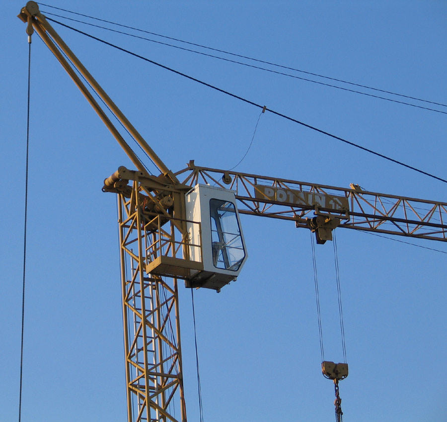

Hier die Umlenkrolle und die Spannwinde (man kann sogar die Verzahnung erkennen!)

Ja, dann wird die untere Winde zum Anstellen des Auslegers sein... Für die Katze würde wie Umlenkung ja keinen Sinn ergeben. Die beiden Seile müssen sich ja entgegengesetzt bewegen.
D.h. wie ich schon vermutete ist die obere für das Katzfahrwerk.
Übrigends: Von der unteren Winde läuft auch nur ein Seilstrang nach oben.. An der hinterseite des Turms. bearbeitet von Kai
alles klar, die kann nur für das Auslegervorderteil sein.
