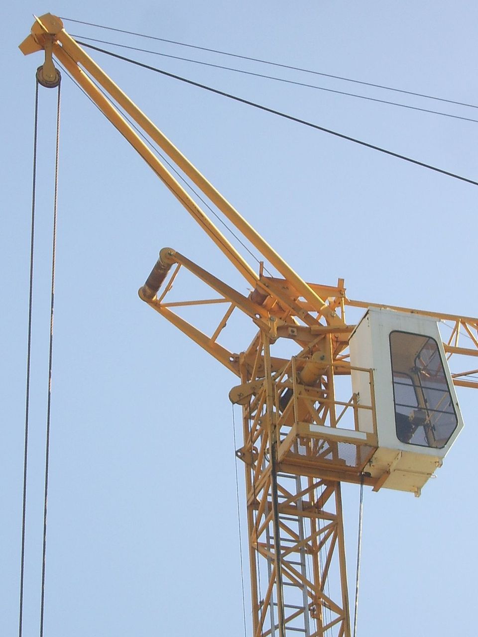

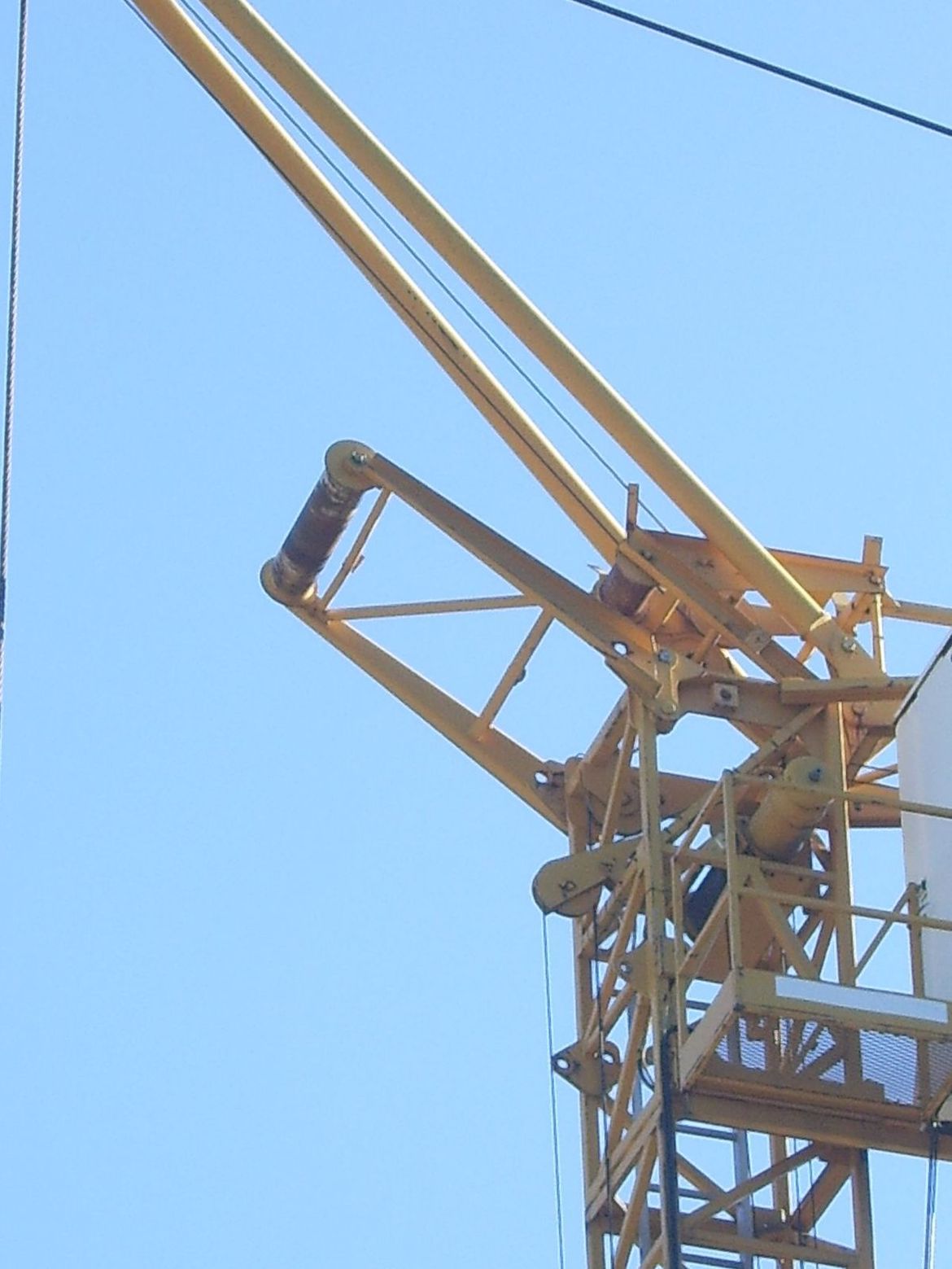

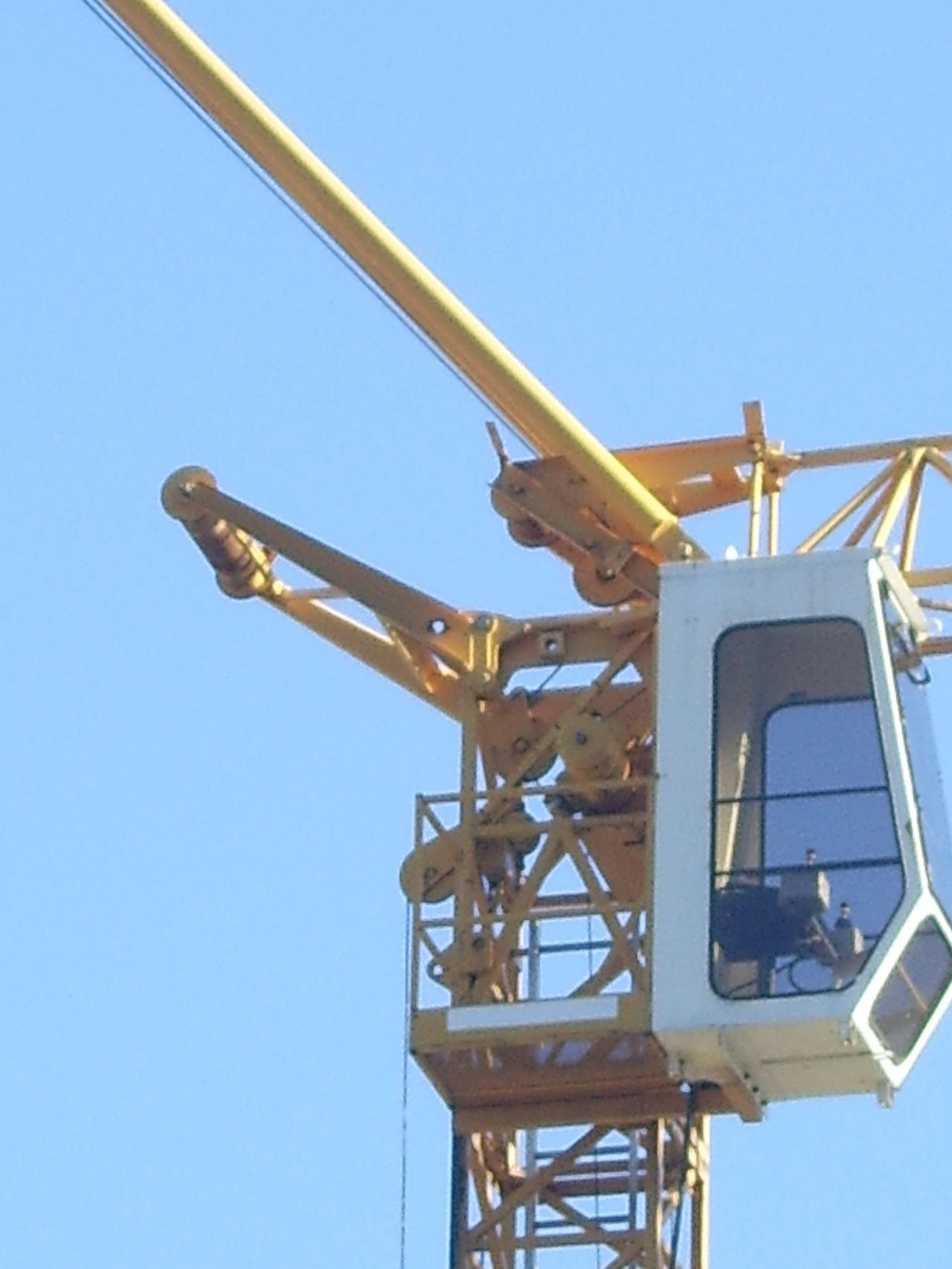

Der Krankopf mit Kabine und dem Abrollrahmen, über den bei der Mon/Demontage dass Auslegerseil geht, damit ein Zugmoment auf den Ausleger erzeugt wird, wenn der Aufrichtebock sich auf den Ausleger legt.

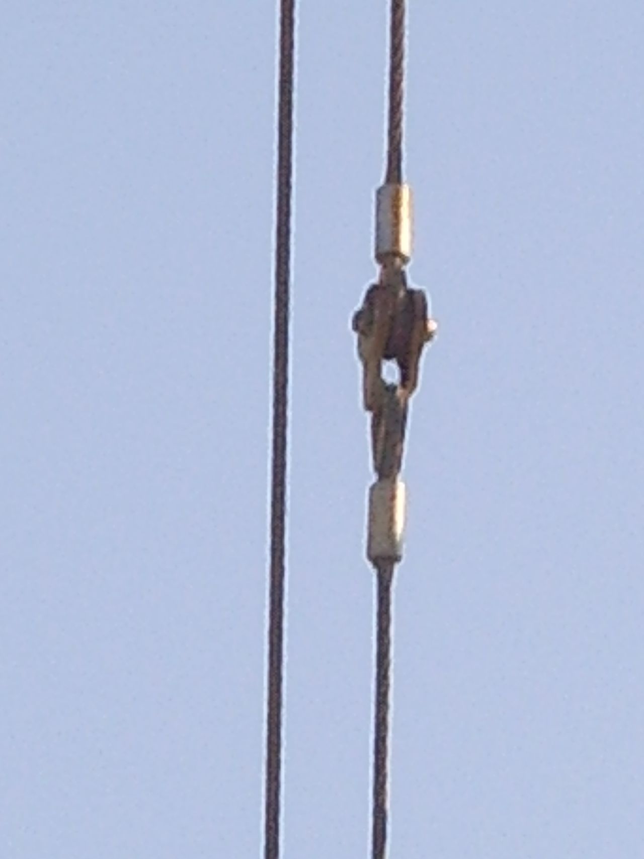

Verbindung zwischen den beiden Halteseile des Aufrichtebockes.
