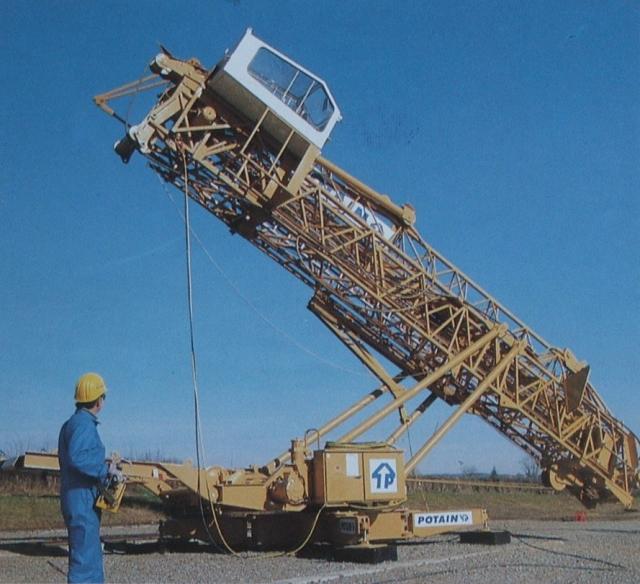

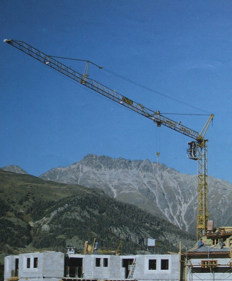

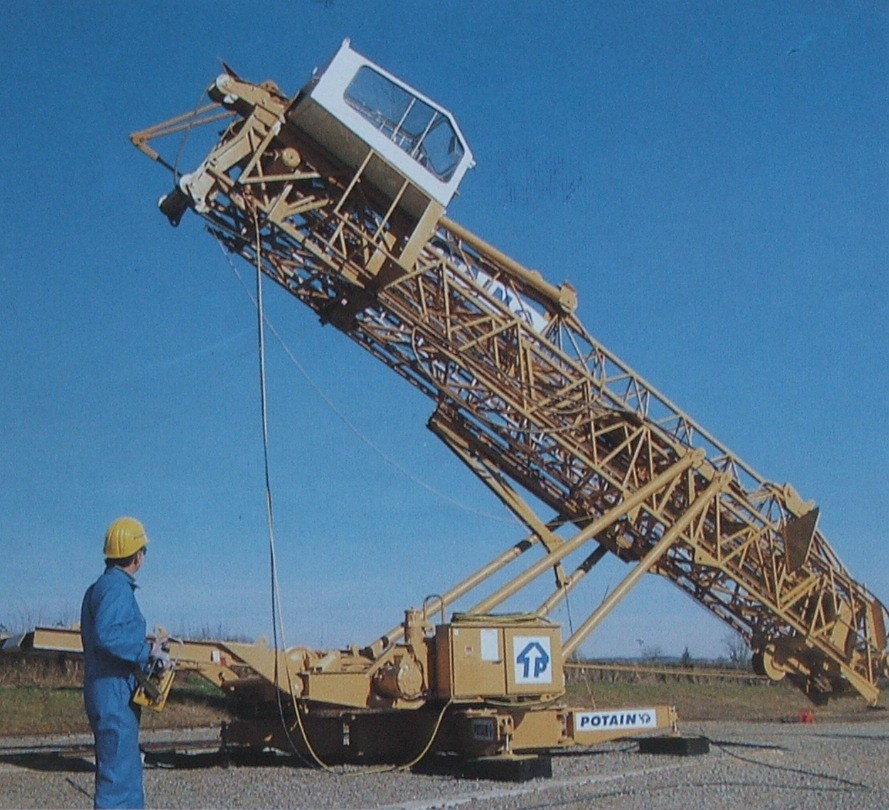

Hallo Kai,
hier sind einige Fotos aus einem Prospekt, die Dir helfen können. smile.gif Das letzte Auslegerstück wird durch Hubseil unten dem mittleren Stück geklappt (entschuldige, wenn ich nicht richtig schreibe, mein Deutsch ist noch nicht einwandfrei rolleyes.gif ). Aufstellung und Turm-Teleskopierung ist - soviel ich weiss - mit dem gleichen Seil geschafft. Na ja, Selbstballastierung braucht ein anderes Seil. smile.gif
Grüsse aus Ungarn
Zsolt
