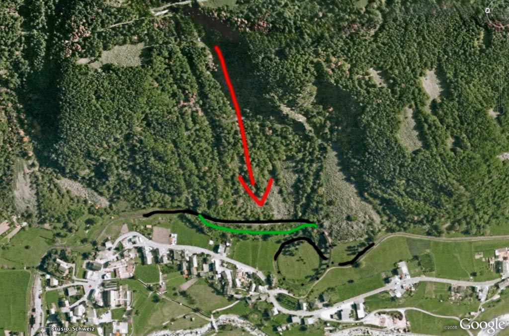

Dazu habe ich mal ein Bild bearbeitet:
Rot: zeigt die Strecke des Felssturzes
Schwarz: zeigt den momentanen Gleisverlauf
Grün: zeigt die zukünftige Strecke.
Zu diesen oben erwähntetn Massnahmen zählt auch die Verlegung der Bahnstrecke. Anstelle des momentanen Gleisverlaufs wird ein Schutzwall gegraben, und somit wird das Trasse um ca. 17m talwärts verschoben. bearbeitet von baggerphil
Nun hat vor einer Woche das Bau - und Spezialbauunternehmen PIROVINO aus dem Puschlav mit den Bauarbeiten für die Gleisverlegung begonnen. Dafür muss eine grosse Menge Fels und Erde abgetragen und talwärts wieder aufgeschüttet werden. Später wird dann der Rest des gefährlichen Felshangs gesprengt. Dafür muss aber zuerst der Schutzdamm errichtet werden (auf meinem Bild zwischen der schwarzen und der grünen Linie).

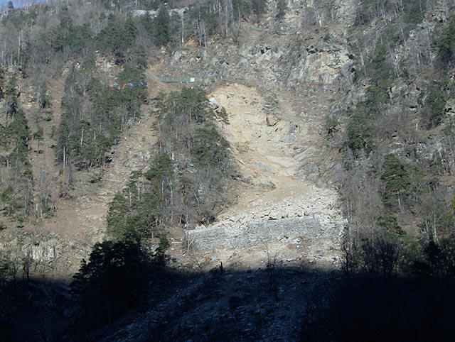

Als Erstes eine Übersicht des Felssturzes.

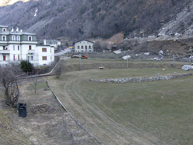

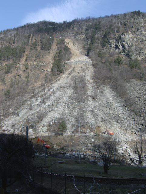

Und noch eins: Hier sieht man auch wie der Felssturz (Die grösseren Brocken) über die Schienen bis zum Viadukt kamen.
Beim ersten Bild rechts. Das Bild habe ich vom Viadukt aus gemacht.

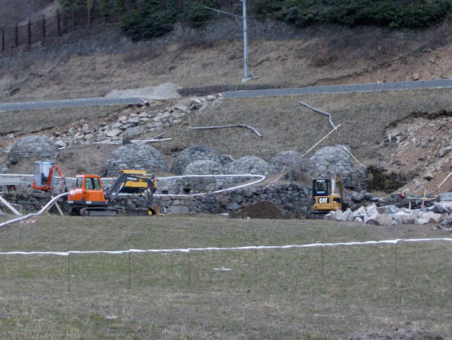

Noch etwas zu den Maschinen die PIROVINO momentan in Brusio bei der Baustelle (welche für unser Tal schon Monsterausmasse hat biggrin.gif ) hat:
Es sind total 7 grössere Bagger, drei Kleinbagger, drei Dumper und einen Brecher.
2 x New Holland Kobelco E245
1 x New Holland Kobelco E385
2 x Fiat Kobelco EX355
1 x Fiat Kobelco EX285
1 x Fiat Kobelco EX235
2 x Volvo A25D
1 x Volvo A25C
1 x Rimac Moby Brecher
und Kleinbagger von CAT, Volvo (EC55B) und Fiat-Kobelco
Hier mal ein Bild von den drei Kleinen:
