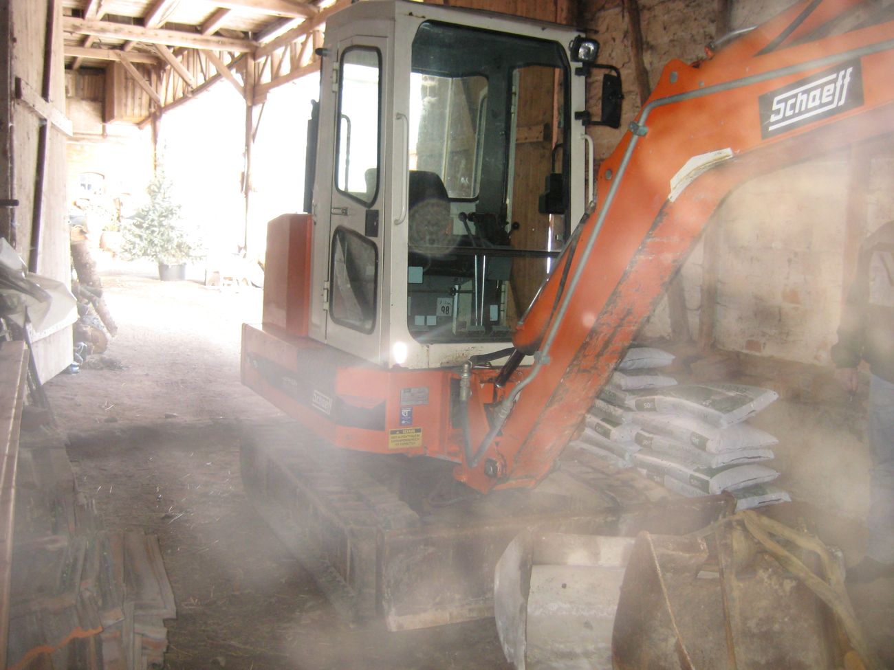

Hier ein Bild des Baggers entschuldigt die schlecht Bild quallität
und noch eins von innen bearbeitet von Cat M 315 CL
