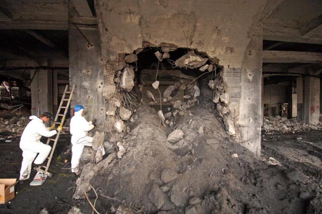

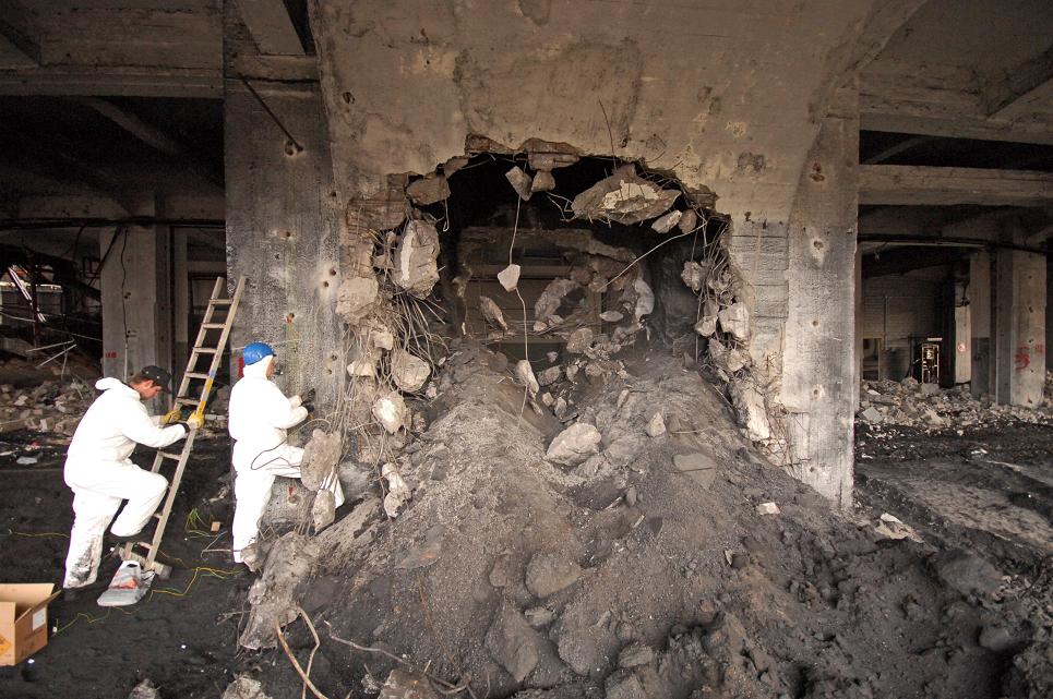

Einige Bunkertaschen wurden schon vorgeschwächt.
Die Stützen rechts und links davon werden ebenfalls mit Sprengstoff gefüllt.

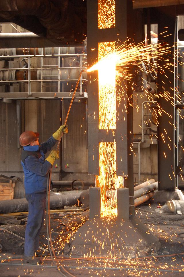

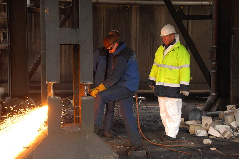

Sie steht nicht auf Stahlbetonstützen, sondern wird von Stahlstützen getragen.
Um diese zu sprengen werden sie durch genau vorgegebene Schnitte geschwächt, damit dort später die Schneidladung angebracht werden kann.

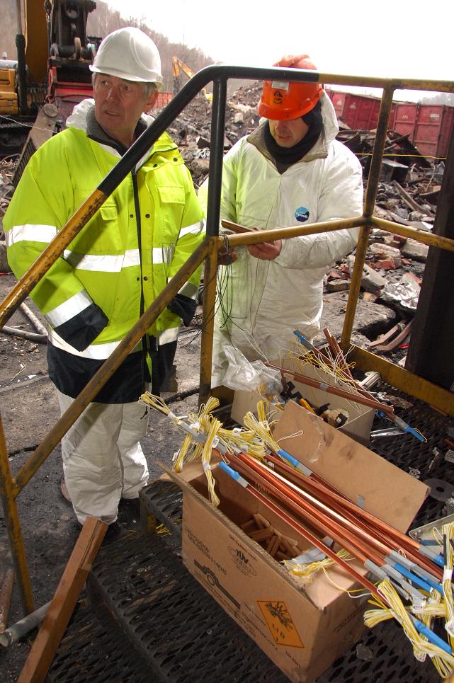

Sprengmeister Hermann Havekost beim Aufteilen der Schneidladungen.
Im Vordergrund der "Sprengstoff für Stahlstützen" dem sogenannten Linear Cutter.

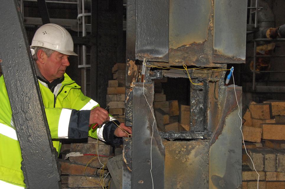

Wenn die letzten Brennarbeiten abgeschlossen sind, werden die Schneidladungen an den Stützen angebracht.
Insgesamt 150 Kilogramm Sprengstoff und einige Meter Schneidladungen werden in der kompletten Kohlenwäsche verteilt.
