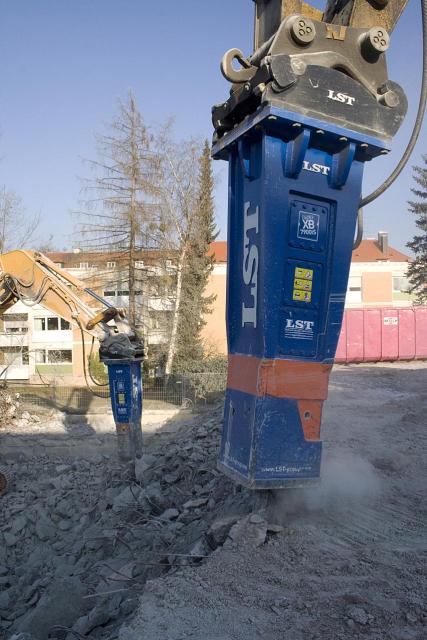

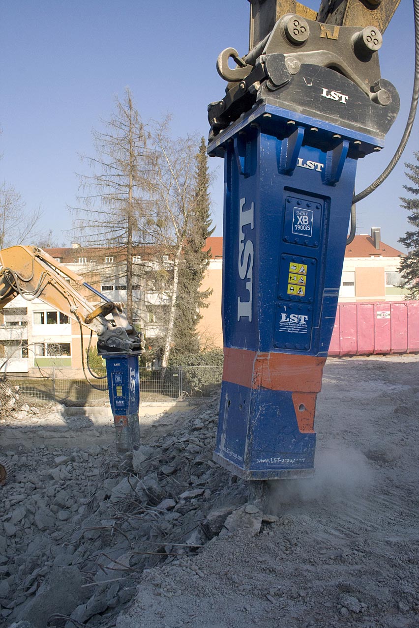

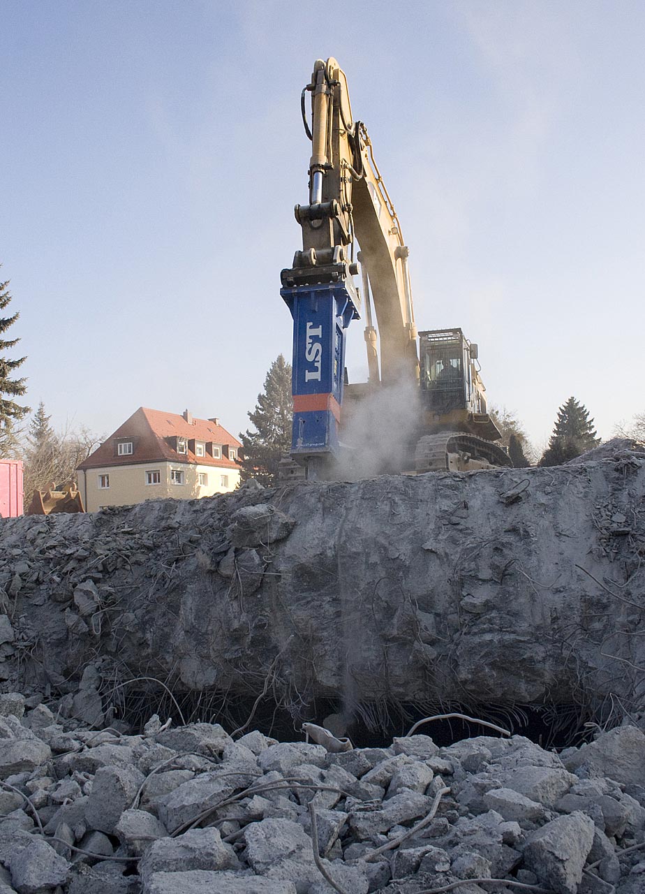

Hoch oben auf der Bunkerdecke bricht der 8 t Abbruchhammer mit 240
bis 550 Schlägen pro Minute Stück für Stück den sehr stabilen Beton
der Klasse B85 ab.

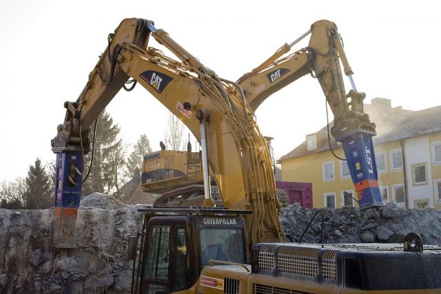

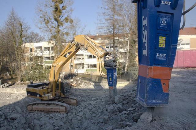

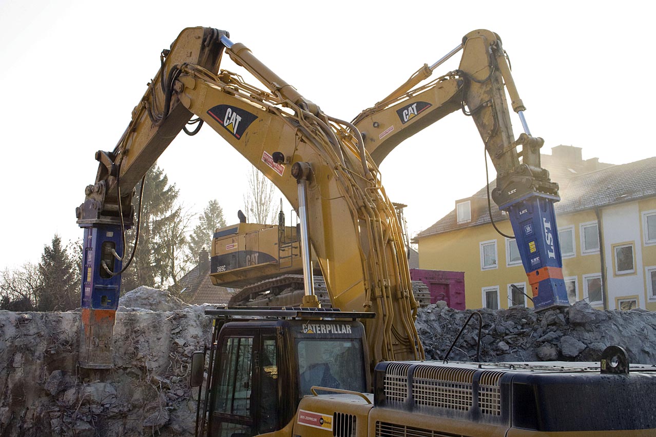

Gemeinsam mit seinem kleineren Bruder arbeitet der Hydraulikhammer
XB 7900 iS ununterbrochen, um in 4-6 Wochen Platz zu schaffen für ein
neues Büro- und Geschäftsgebäude.
LST-Monteure übernahmen den Anbau des Hammers an den Bagger, die Baustelle kam wieder in Bewegung. Der XB 5100 iS und der CAT 345C kamen im Team gut voran mit den Abbrucharbeiten. Überlegungen, ein noch größeres Gerät auf der Baustelle einzusetzen, entstanden mit der Reduzierung der täglichen Arbeitszeit von acht auf fünf Stunden. Um in der gleichen Zeit eine vergleichbare Produktivität zu erzielen, orderte MTECH mit dem XB 7900 iS den derzeit größten Hydraulikhammer aus dem LST-Lieferprogramm. Zwischen beiden Hämmern besteht ein hoher Leistungsunterschied. Der große Bruder hat allerdings vom Lärmgutachten her vergleichbare Werte.
Die Größe des Hammers misst inklusive Meißel 3,50 Meter (2,70 Meter ohne Meißel). Die Anbauplatte alleine beziffert sich auf einen Quadratmeter Größe. Mit 18.930 Joule Schlagkraft ist der Hammer ausgelegt für Baggerdienstgewichte zwischen 45 und 120 Tonnen. Die Schlagzahl des Meißels bemisst sich zwischen 240 und 550 Schlägen pro Minute. Als Teampartner steht dem Hammer ein 70 t Kettenbagger CAT 365C zur Verfügung. ?Solche großen Gerätschaften gehören nicht täglich zum Werkzeug eines Baggerfahrers, das ist schon etwas ganz Besonderes", so der Baggerfahrer. Auf diesem historischen Grund wird anschließend ein neues Büro- und Geschäftsgebäude entstehen.

Diesen Cat 365C mit dem XB 7900 kann man schon als "Übermaschine" bezeichnen! wub.gif klatsch.gif
