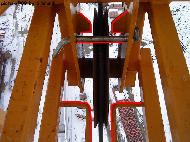

Auch mit Flaschenzug ist es sehr Schwer
beim Liebherr Müssen mit Gewalt ( Hammer ) die Nasen Verbogen werden wenn mann dran kommt
( ein 20er Seil Passt nicht durch eine 5mm Öfnung)oder die Seilrolle ausbauen Seil hoch und wieder rein mit der Rolle
Bei anderen Kranhersteller ist die Seilsicherung Angeschweißt also Durchschneiden (zur Not nur mit einem Sägeblatt in der Hand ) dann Seilrolle ausbauen Seil hoch und Rolle wieder rein
ist das aber im Lasthaken Langsam Hub Ab und Katze Vor bis der Haken Aufliegt
ist der Haken aber zimlich weit ausen Hubseil Abfangen und mit einem Seilzug ablassen Gleizeitig auch Hub Ab
(dazu mus aber der Seilzug nach vorne )
viel Spaß dabei
Kann euch nur sagen ist eine Arbeit für ein Par Verrückte ( Eigene Erfahrung )
