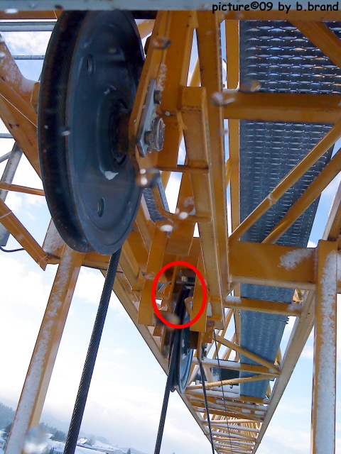

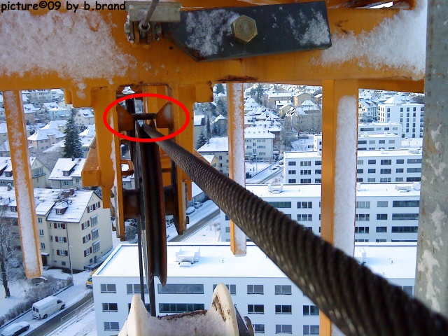

Hier habe ich mal Bilder von einer LIEBHERR Laufkatze, wo die Rollen und Seilsicherungen ganz gut zu erkennen ist. Bei LIEBHERR ist es so das, das Seil sozusagen fast unmöglich bei der Laufkatze aus den Laufrollen springen kann. Wie ich schon gesagt hatte, da muss man sich wirklich dumm anstellen das was in der Art geschiet.
