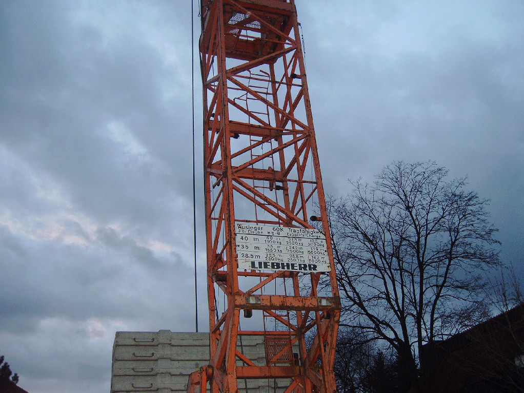

Ist da die Aufstiegsleiter verbogen???
Dies kann’s mal geben, wen die Aufstiegsleiter ein wenig nach vorne gezogen wurde. Beim einfahren des oberen Turmteil, stellt dann der Turm bei der Leiter an. Wen man dies nicht sofort bemerkt verbiegt es die Aufstiegsleiter. Dan heisst es Stopp, den Turm wieder nach oben, die Leiter zurück biegen, und weiter geht’s.
Dies ist sicher auch hier so mal der Fall gewesen.
