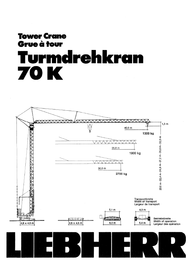

wie bereits weiter oben beschrieben, ist eine Montage Turm eingefahren auch bei dem 70 K nicht möglich.
Siehe Datenblatt:
