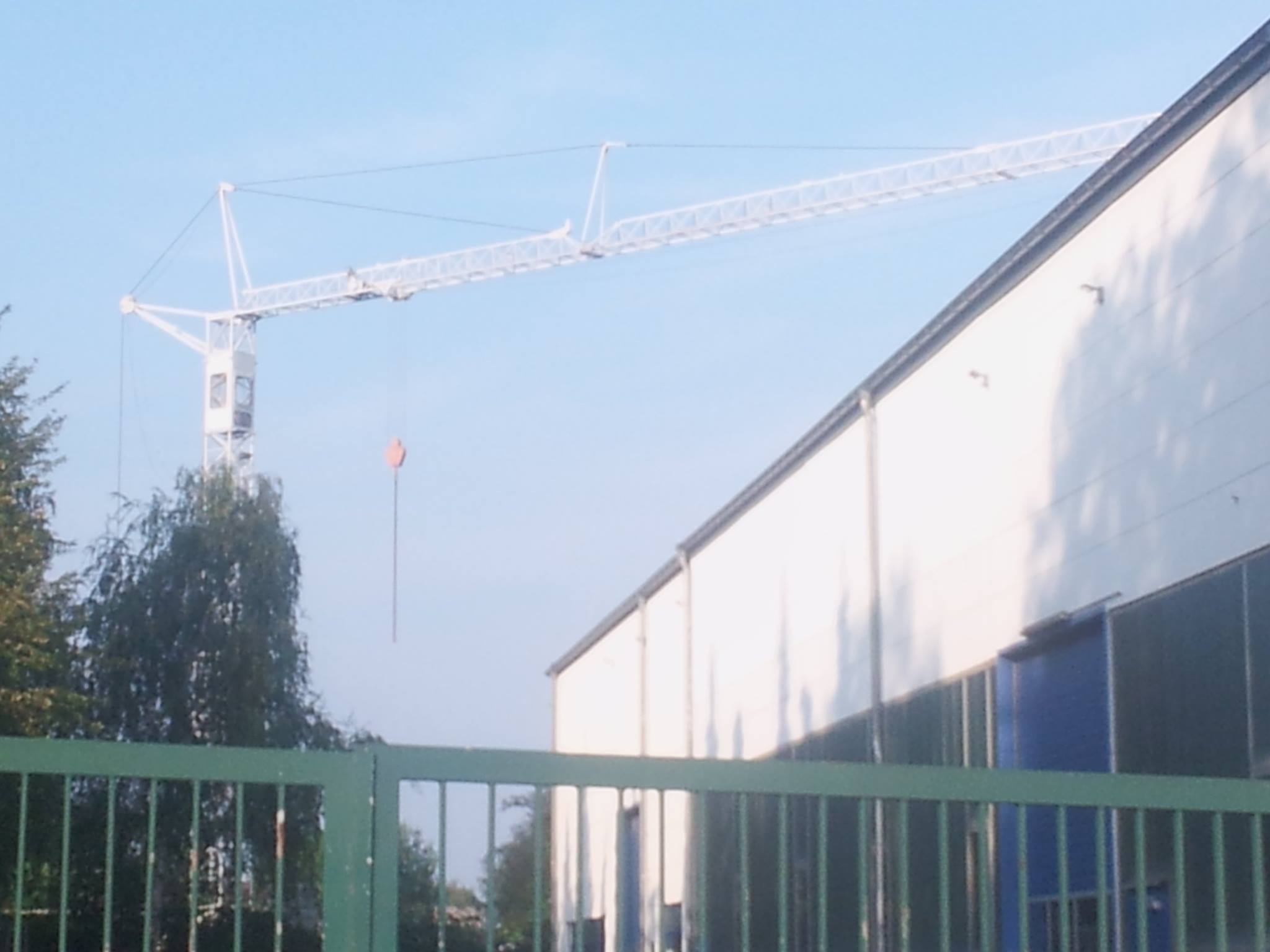

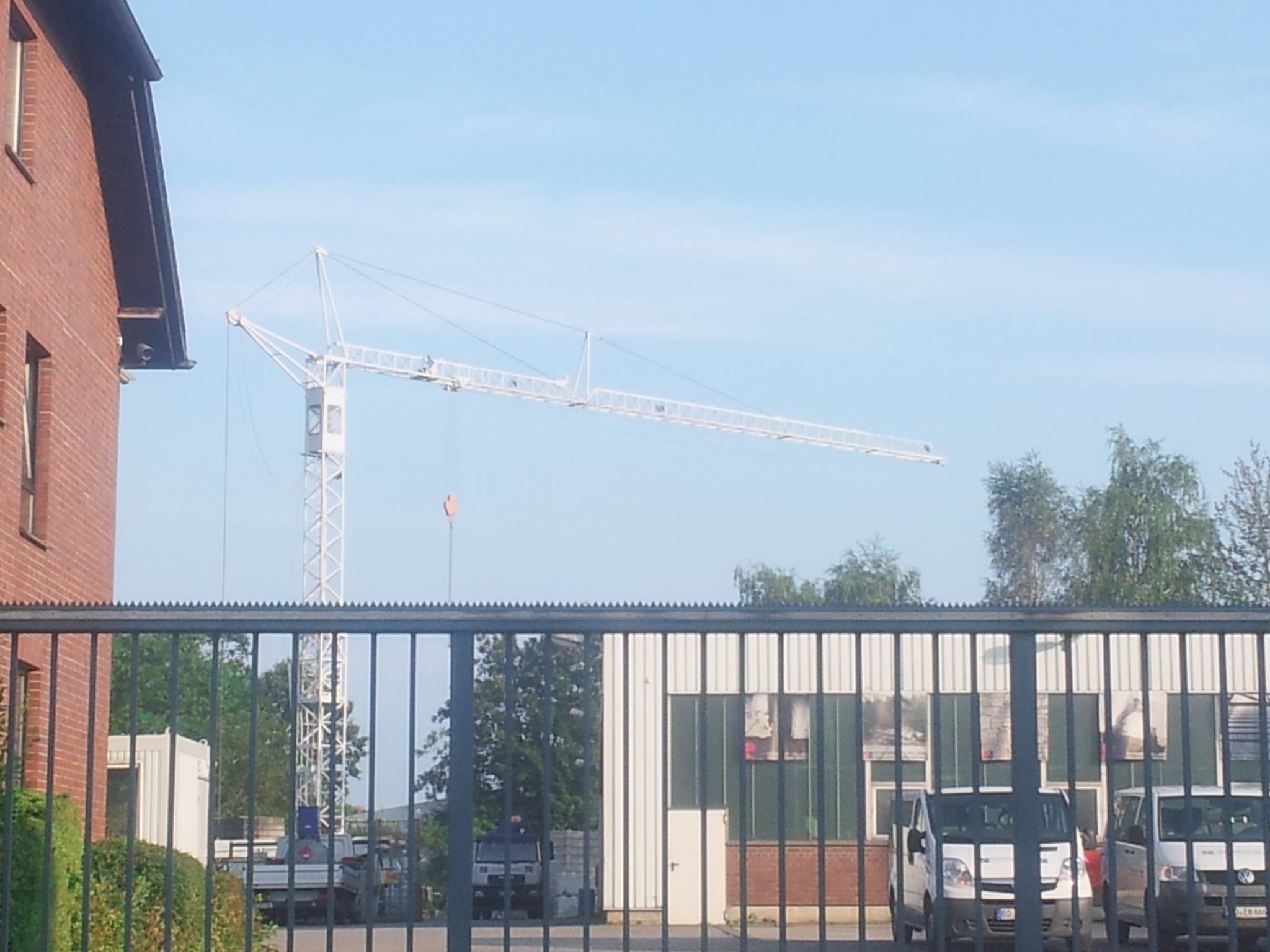

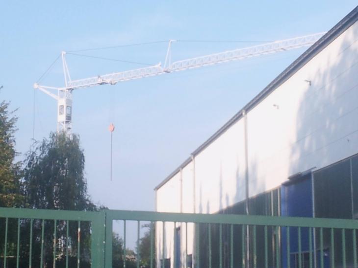

Dieser schöne Krantyp wird auch immer seltener! Hatte ja mal geplant, davon ein Modell zu bauen, aber das ist damals nichts geworden, aus verschiedenen Gründen. Aber ein neuer Versuch ist nicht ausgeschlossen.
In weiß sieht der übrigens auch interessant aus.
