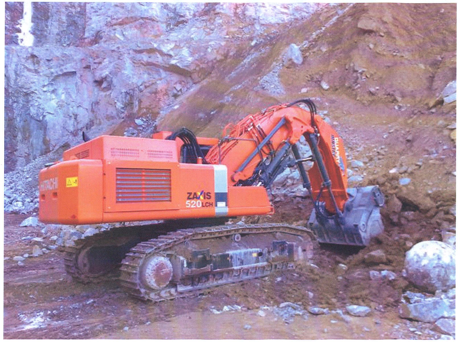

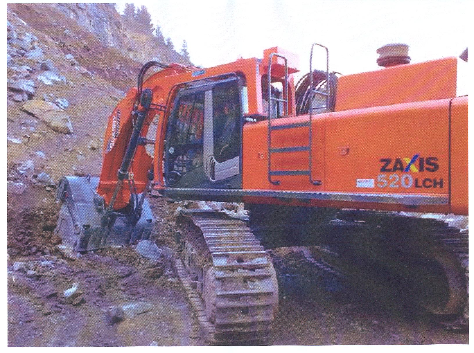

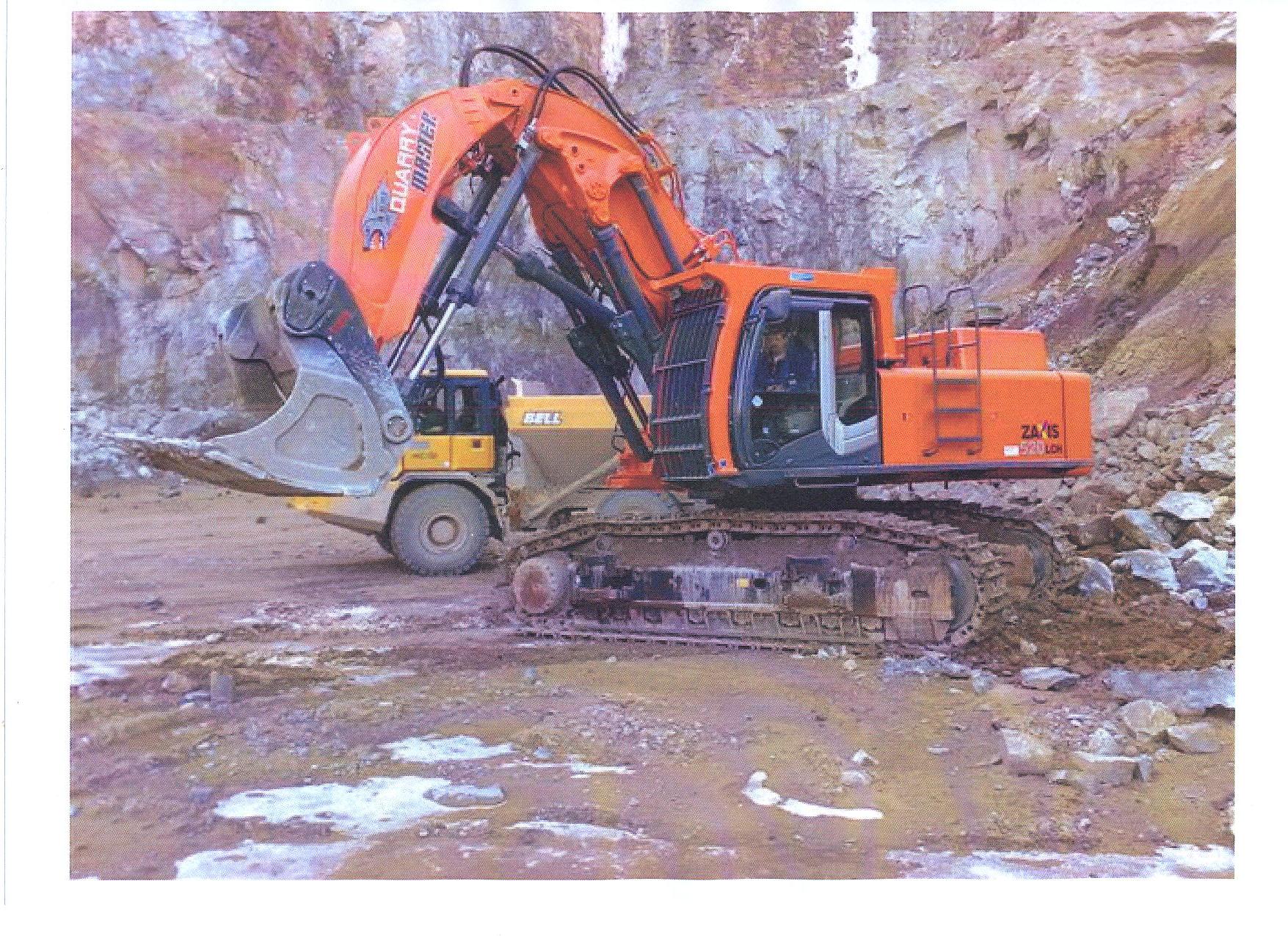

Ein ZX 520 als Quarry MASTER Version, also mit Hochlöffelausrüstung.
Kompletter Umbau des Baggers auf Hochlöffelfront, mit allen Schikanen. Angepasste Hydraulik, neu konstruierte Aufnahmeböcke, eifach zuviel um zu beschreiben

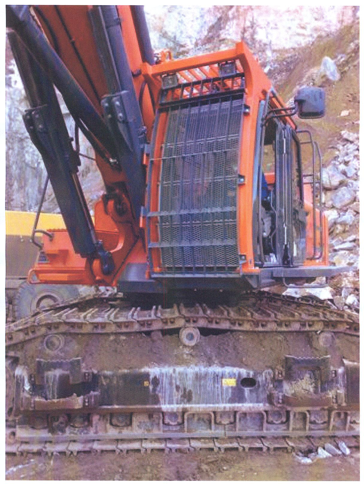

Das Beste daran ist das Schutzdach. Ein zugelassener FOPS, mit einem elektrisch betriebenen Kettenvorhang.
Dieser fährt auf Wunsch des Fahrers nach unten und schützt die Scheibe gegen Splitter im Steinbruchbetrieb.
Der Motor dazu befindet sich am Schutzdachende unter dem Gitter. Bessere Fotos folgen bald.
Wenn da die Tri-Power nicht wäre whistling.gif Habt ihr dazu eine O&K Hochlöffel einrichtung genommen und neu Aufgearbeitet und angepasst? Oder hab ihr die Ausrüstung auf "O&K Basis" selbst gebaut?
Hast du eventuell Bilder vom Umbau der Maschine ?
Gruß Michi
Du denkst in die richtige Richtung, mehr wird logischerweise nicht verraten. Wir wollen das Rätsel ja noch etwas spannend halten.
