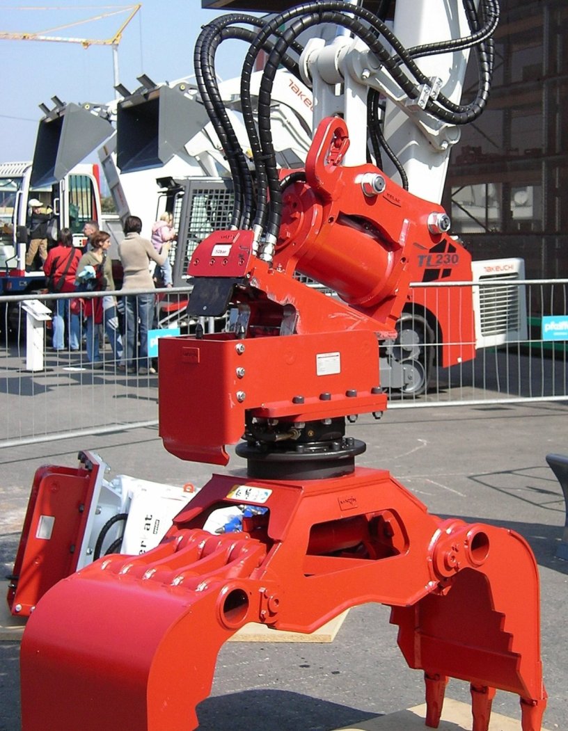

So nun endlich die Frage :Gibt es für Minibagger 1,5-3t einen Sortiergreifer ? und wenn ja wo könnte man den mal mieten?
danke im vorraus Chris
Sieh mal bei Martin, die haben solche Greifer von 2to weg.
Siehe Bild - Universalgreifer 8to, gibts aber auch als Sortier - oder Abbruchgreifer mit Wendemesser.

ja so einen inetwa meinte ich! Große stämme halt einzeln und von den kleinen kriegt man ja mehr gepackt

Ein Sortiergreifer ist wohl mehr etwas für die Baustelle, ein Holzgreifer für den Wald.
Zum pendelausgleich für ungeübtere Fahrer gibt es eine sogenannte Pendelbremse.
Früher gab es auch noch Rotatoren mit Anschlag.
Wir benutzen für unseren Schaeff HR 16 4to einen 3,5 toRotator und einen Holzgreifer

Bei Baggern sollte man sehr auf das Material des Greifers achten, da anders wie beim ausschließlichen Laden von Holz Dreh und Biegekräfte entstehen, die jedes Feld- und Wieseneisen nach Gebrauch aussehen lässt , wie einen Flitzebogen. kreisch.gif
Aus diesem Grunde rate ich unbedingt von einer Verladezange ab.
Dieser Greifer ist laut Hersteller für solche Bagger zugelassen-auch als Abbruchzange mit Festanbau.
Man kann mit dem Greifer natürlich auch andere Materialien greifen, sofern sie nicht durch die Greiferzangen rieseln.
