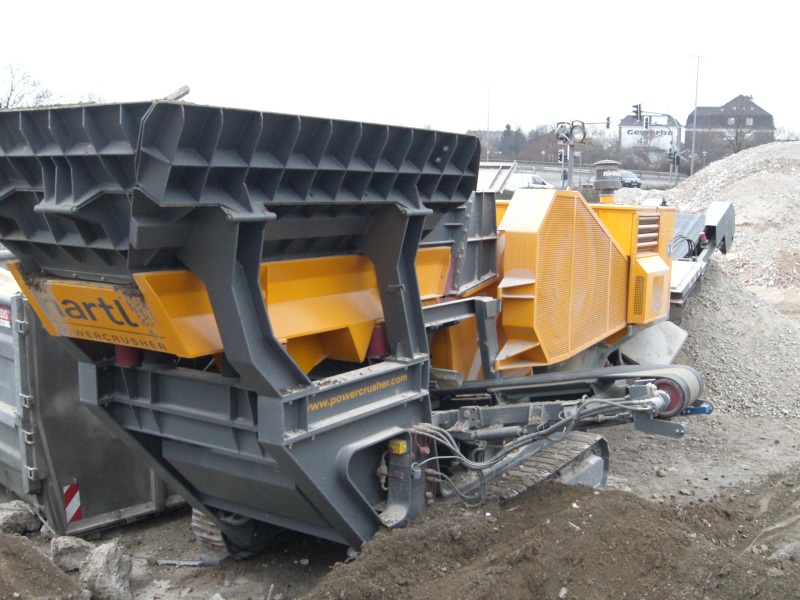

Man kann die Bleche auch beschichten lassen z.B von Kalenborn, dann klebt kein Material mehr. MAchen wir häufig bei lehmschaufeln
Sehen ein wenig spielig aus die Bleche. Ich denk mal die halten nicht lange! eusa_think.gif
Warum brecht ihr eigentlich Lehm? In solch Brecher gehört doch Beton oder Ziegelbruch und kein Boden oder Erdstoff! Oder habt ihr eine gute Mischung aus Bodenmaterial und Gestein? biggrin.gif
Wir haben eine Hartl PC 1055 J mit ähnlich kleiner Vorabsiebung und noch nie Probleme solcher Art gehabt. top.gif

Sag mal Jüno, wie lange hält denn so eine Beschichtung (bei einer Schaufel)?
Und kann es die Beschichtung auch ab, wenn ausser Lehm auch mal etwas Schutt o.ä. im Material ist?

ich hab auch ne lange zeit ne extec c12 gefahren...
wenn das material nass is denn is die rutsche ratz fatz dicht...

Haltbarkeit beim Brecher kann ich nicht sagen, bei Lehm mit Kies drin bis zur Ewigkeit.
Es gibt noch was besseres. Aufschweißen mit Keramikplatten. Ist teuer, überlebt aber fast den Brecher. Es gibt so etwas zB von Eipa. Wenn du da bedarf hast, mache ich gerne per PN eine Verbindung. Das muß von einem Berater gemacht werden der nichts anderes macht als so was.
Aber es taugt was.
