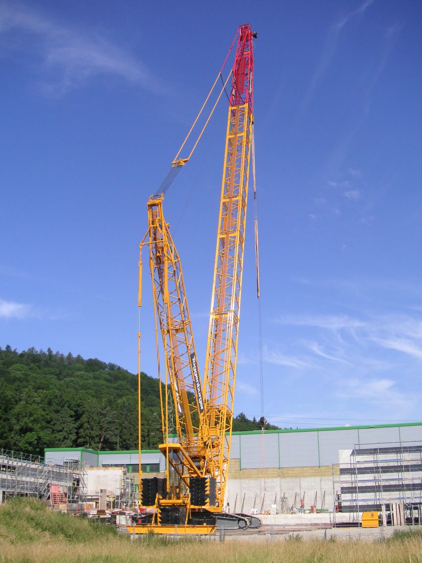

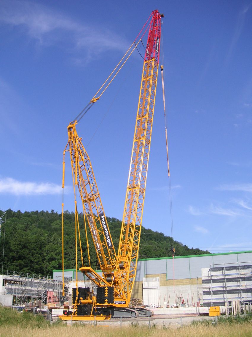

Im Anhang noch drei Bilder die ich am 21. Juni 05 in Winterthur-Wülflingen aufgenommen habe. Auch dort wurde eine Halle aus Betonfertigteilen montiert.

Erstmal vielen Dank für die Fotos Manfred , es ist in Amriswil nicht möglich den Kran so schön zu fotografieren , denn dieser steht total in den Häusern.
