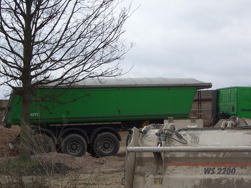

Ich habe hier mal kurz aufgestellt von Lösungen, die ich bisher beobachtet habe:
1) 3-Achs-Dreiseitenkipper mit Tandemkippanhänger
Manuelles Abplanen: Rollplane, seitliche Montage
Elektrisches Schiebeverdeck/Plane: keine Lösung bekannt
2) 4-Achs-Rundmuldenkipper
Manuelles Abplanen: ?
Elektrisches Schiebeverdeck: ?
geschlossene Aufbauten (holländische Vorbilder, Öffnung nach oben): Gibt es deutsche Hersteller?
3) Sattelkippauflieger
Manuelles Abplanen: Rollplane, alle Hersteller
Elektrisches Schiebeverdeck: Schmitz, weitere Hersteller?
geschlossene Aufbauten (holländische Vorbilder): Gibt es deutsche Hersteller?
BITTE ERGÄNZT oder korrigiert!

Gugst du hier: http://www.ias-systeme.de wave.gif
nachrüstbar.
Wir ( und andere Hersteller ) haben uns da schon seit Jahren den Kopf drüber zerbrochen. Es gibt ums verrecken kein Patentrezept für gute Abdeckungen die auch noch halbwegs bezahlbar bleiben und vor allen Dingen unanfällig(er) gegen Beschädigungen sind. Die obige ist ok (hab hier den Aufbau life erlebt) aber kostet ein bisschen was. Ob der Klapperatismus auf Dauer funktioniert ... na ich weis nicht. Wo viel dran - da viel kaputt.
