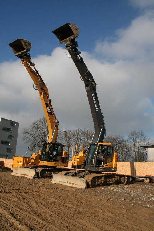

Hallo Leute!
Im Rahmen einer grösseren Maschinenparkerneuerung erwägt mein Arbeitgeber die Anschaffung eines Kurzheck-Baggers der 25-Tonnenklasse. In der engeren Auswahl stehen die Typen Caterpillar 321D LCR, Volvo ECR 235 C und der Komatsu PC 228 USLC-3. Bis anhin besteht unsere Flotte von Baggern, Radladern, Laderaupen, Bulldozern und Knick-Dumpern aus Maschinen der Hersteller Cat und Volvo.
Zum Gesamtpaket der Neuanschaffungen mache ich hier keine weiteren Angaben, ebenso will ich das Marken-Denken, Firmenpolitik der Hersteller sowie die Preisfrage ausblenden. Es geht rein um den 1:1-Einsatz der Geräte. In diesen Fall findet der interne Test auf einer Aushub-Baustelle statt und wird von mir und einem Polier-Kollegen durchgeführt.

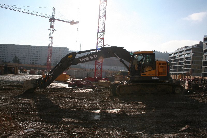

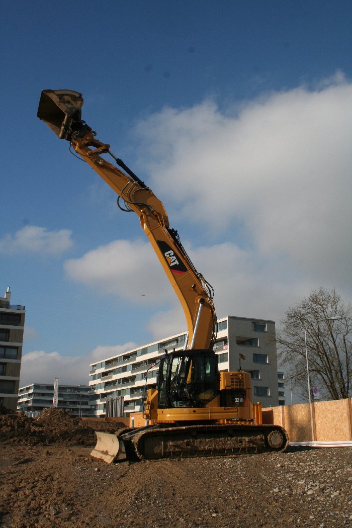

Zur Zeit befinden sich der Cat und der Volvo auf der Baustelle und werden seit 4 Tagen getestet. Der Komatsu kommt leider erst nächste Woche, wenn die ersten zwei Maschinen wieder beim Händler stehen. Doch wir werden ihn genauso zur Brust nehmen und möglichst neutral beurteilen wie seine runden Kumpels.

Die Vorführgeräte sind wie folgt ausgerüstet:
Monoblockausleger, Stiel lang, Schwenklöffel ca. 1,2 m3, Zahnlöffel ca. 1 m3
Standartfahrwerk, 600mm PLatten, Stah
Planierschild (Cat mit Schwimmfunktion)
Hoch/Niederdruck-Anschlüsse für Anbaugeräte
Schlauchbruchsicherung am Hub (Cat zusätzlich am Stielzylinder)
Luftgefederter Sitz (geheizt), Klima, Radio, Bordcomputer, Online-Überwachung mit GPS.
