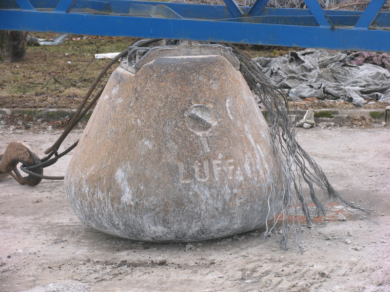

Das hab ich mich auch gefragt beim Betrachten der Luff'schen Bilder, und ein bisschen gegoogelt, habe den Namen "Schwienebacher" gefunden, die scheinen noch Abbruchkugeln und Birnen sowie Knäpperkugeln für Steinbrüche zu produzieren.

Das Gewicht von diesem Schätzchen weiß ich leider nicht... Weiß jemand was der festgeschweißte Flachstahl mit dem augebrannten Loch bringen soll?
Mojn,Jo kann ich dir sagen.
An dem angeschweisstem Flachstahl kann man das Schürf-Seil ankoppeln,damit kannst du die Abrißkugel zu dir hinziehen,um sie dann mit Schwung gegen das Gebäude pendeln zu lassen.
Es bietet sich an,wenn Freifall von oben nichts bringt,und wenn zum Schwenken des Auslegers zu wenig Platz ist.
Zudem kann man punktgenau treffen,was man treffen will,wenn man noch ungeübt ist,was schwenken angeht.
Unsere Abrißbirnen bis 7,5tonnen haben solch ein Blech nicht,wenn dann haben wir das Schürfseil oberhalb der Birne/Kugel befestigt.
Wenn man die Kugel ohne 2.Seil einsetzt,wird das Blech nicht lange drann bleiben,lol
