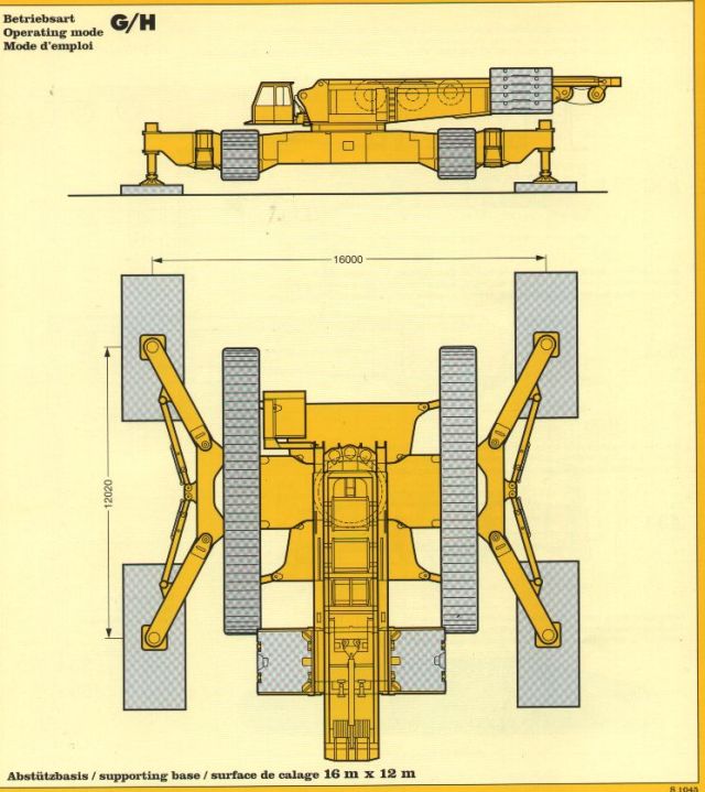

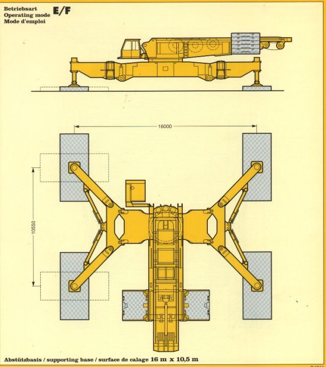

Hallo Wilfriet,
ich glaube da haben wir aneinander vorbei geredet. Die Abstützung die man für die Pedalabstützung benutzt kann man auch an den Raupenfahrwerken montieren.
Ich versuche mal das aus dem Liebherr Prospekt einzuscannen
Edit: Zeichnung
2004/12/post-139-1102361286.jpg
bearbeitet von nico
Zeichnung 2
Sollte in irgendeiner Weise die Darstellung dieser gescannten Zeichnungen das Copyright der Firma Liebherr verletzten, bitte ich um eine kurze benachrichtigung über eine PN um die Darstellung zu löschen.
2004/12/post-139-1102361459.jpg

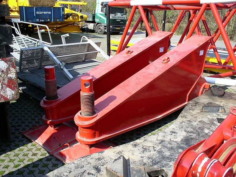

Hi nico, Wilfried und der Rest, hier einige Fotos von der LR 1750 mit Raupenlaufwerken, Pedestalabstützung und Aufdruck/Kletten des anderen Betreibers!!!
2005/01/post-139-1105997027.jpg
