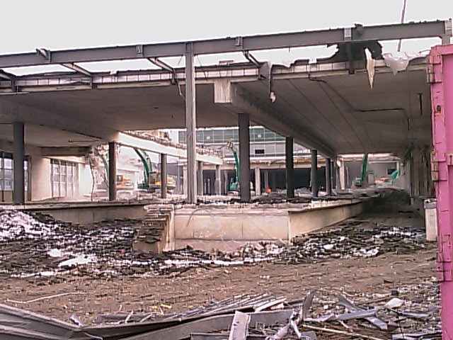

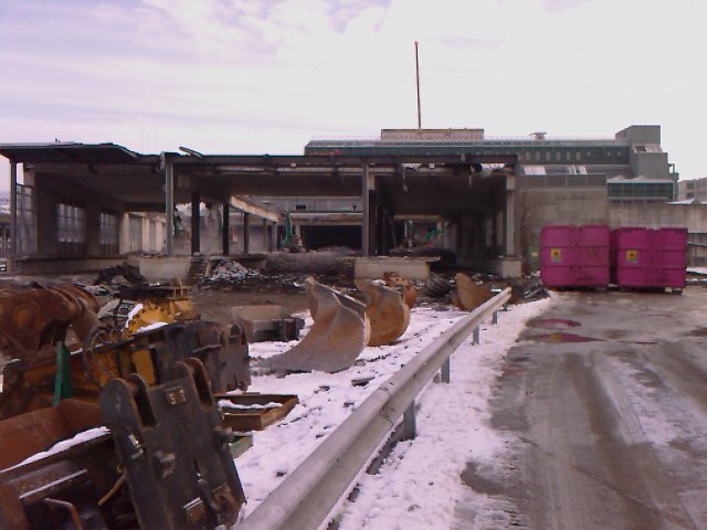

Aussenansicht, im Innenhof befindet sich ein 100t Mobillkran, der sämtliche Dachinstallationen und Aggregate vom Dach runterhievt. Der Clou dieses Rückbaus: Es werden nur noch die Treppenhäuser, Liftschachte und die darunter liegende 2 geschossige Tiefgarage (wo sogar LKW's reinpassen) stehenbleiben, quasi als Fundament. Man spart sich Zeit und Kosten im Tiefbau und Grundwasser-Absicherung, das ja in Zürich ein grosses Problem im Engineering ist.

Mal ne arbeitsschutztechnische Frage: Sind die Bagger mit entsprechenden Kabinenschutzgittern versehen? Ist auf den Bildern schlecht zu sehen, aber ich glaube teilweise nicht oder? eusa_think.gif
Es sind Gitter dran. Leider waren die Distanzen auf dem Gelände recht gross, meine Handy-Cam etwas zu schwach, aber etwa 2 Geräte hatten tatsächlich keine Gitter dran!
