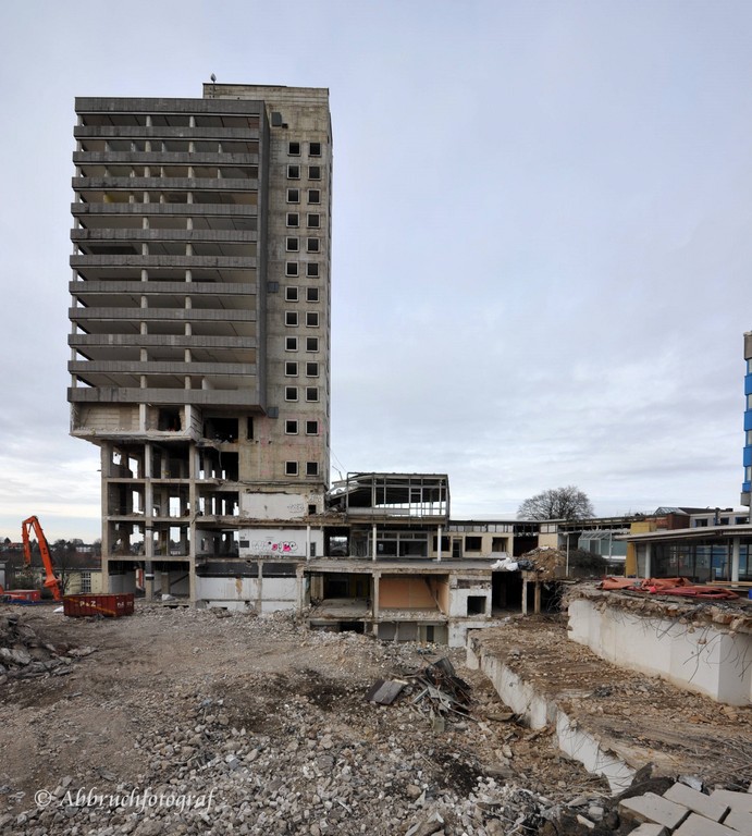

Schwierigkeit am 18. Dezember ist, dass das 62 Meter hohe Turmhotel auf eine vergleichsweise kleine, 47 Meter tiefe Fläche der Baugrube stürzen muss; und zwar in Richtung Neumarkt/Graf-Wilhelm-Platz.
Das Gebäude muss im Moment des Kippens schon in sich zusammensacken.
Deshalb werden zuerst Keile aus dem Gebäude herausgesprengt, so dass der Turm erst leicht einknickt, bevor weitere Sprengsätze am Fundament den Turm in sich zusammenfallen lassen.

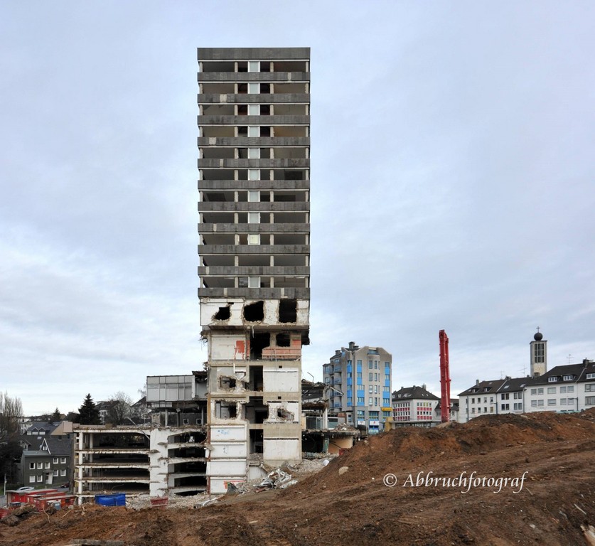

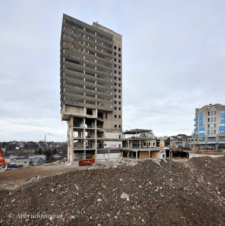

Die Rückseite des Turmhotels.
Dieser Blick wird während der Sprengung für Zuschauer auch nicht möglich sein.
Er liegt innerhalb des 150 Meter Absperrradius.

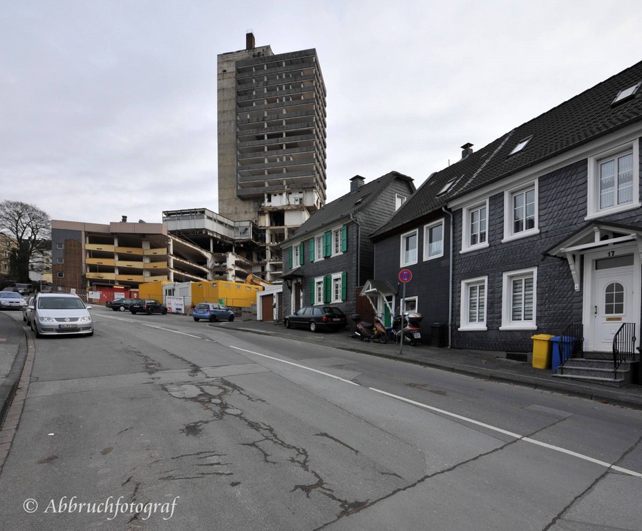

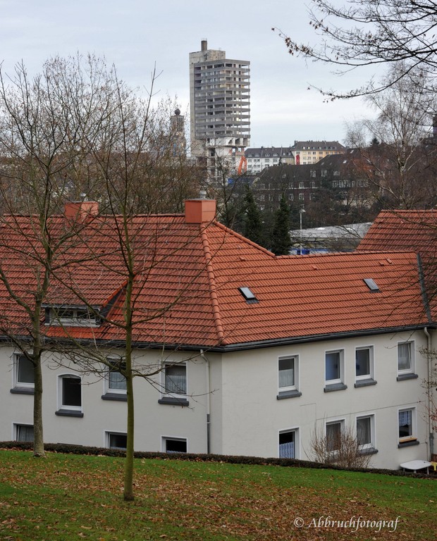

Wer dem ganzen Trubel aus dem Weg gehen möchte und die Sprengung aus der Ferne beobachen möchte, dem empfiehlt sich der Blick von der Ernst-Woltmannstrasse.
Dort finden sich immer wieder ein paar Lücken zwischen den Häusern und das Hochhaus ist fast komplett einzusehen
