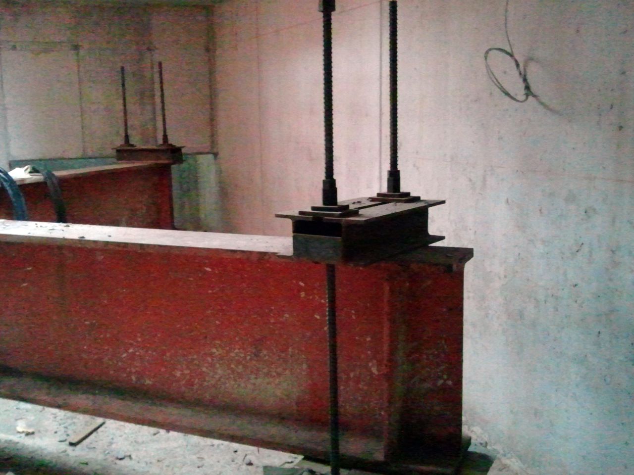

Es geht natürlich auch anders mit Zuganker ohne Zentalbalast bei gerinner Hk.
wenn mann zu wenig platz hat in der Raumhöhe. In diesem Fall Tiefgarage top.gif
der Zuganker geht bis in die Bodenplatte rein

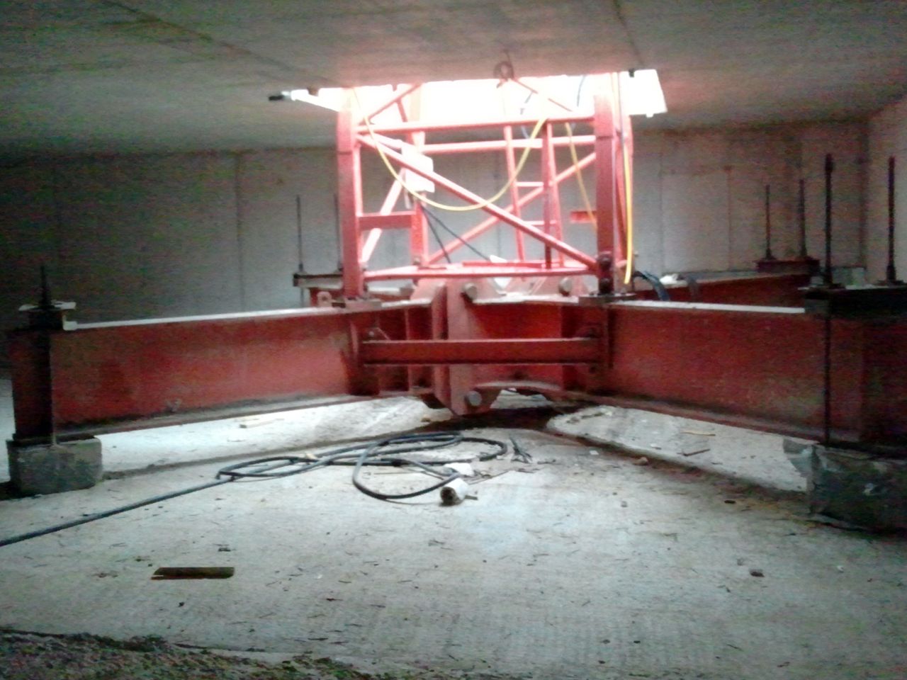

Die Fundamente sind schon ein wenig zu klein!!
Dadurch wird die Ausparung auch kleiner, der Turm hat 2x2m und die Aussparung2.80x2.80m
Wir noch sehr eng um das lange stuck vom Bodenkreuz herauszunehmen whistling.gif
