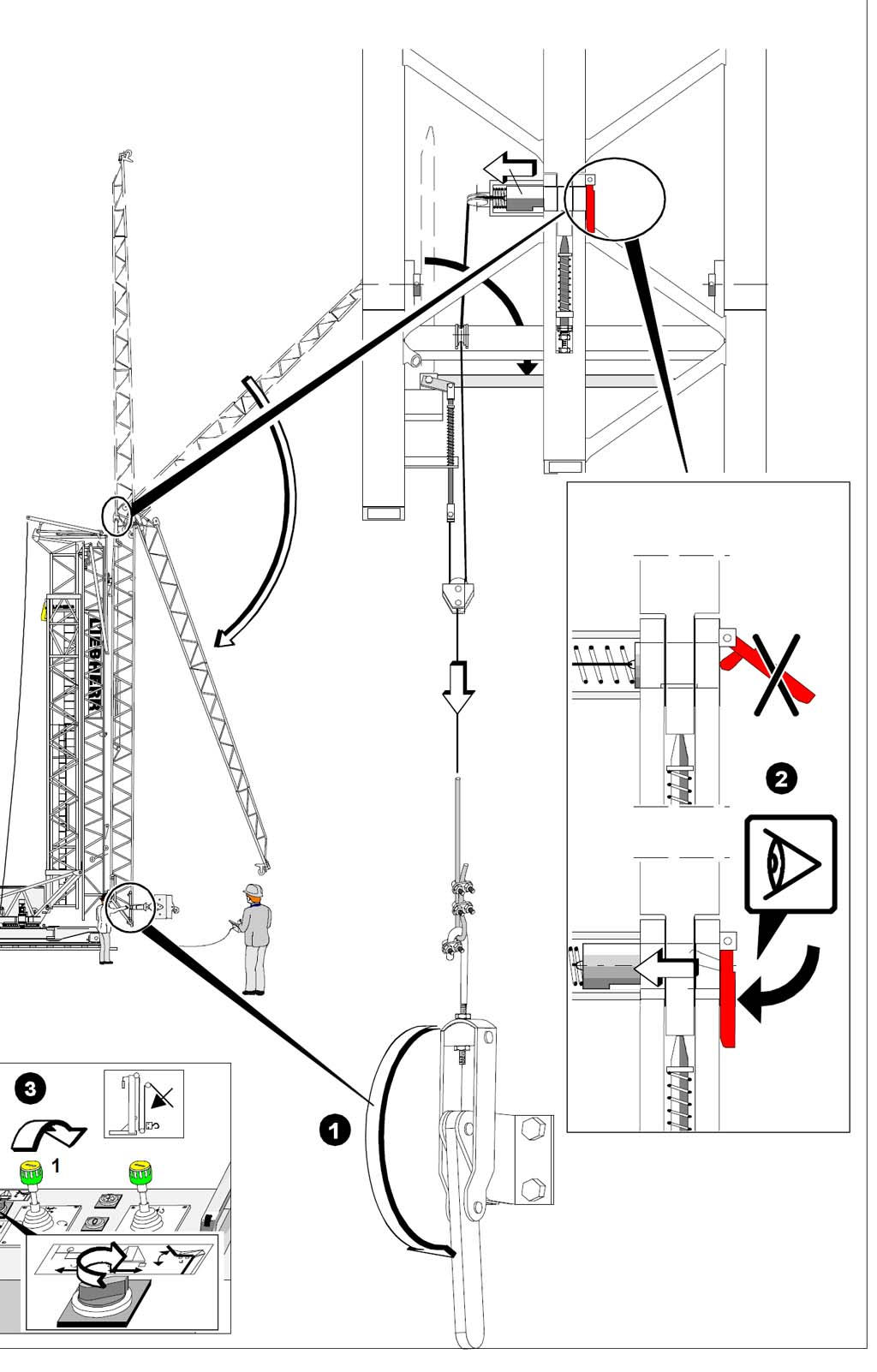

Und ich schmeiß gleich noch entsprechende Darstellung des von Alwin erläuterten Vorgangs hinterher...
Dieser Hebel sitzt wie zu sehen nahe des Anlenkpunkts des 2. Auslegerteils.
Aber die Zeichnung erklärt sich eigentlich von selbst.

Auszug aus BAL 71K:

Super! Vielen Dank, vor allem für die Grafik! ...hm, ist sehr einfach gelöst, fast etwas beschämend, dass ich da nie draufgekommen bin... :-)
