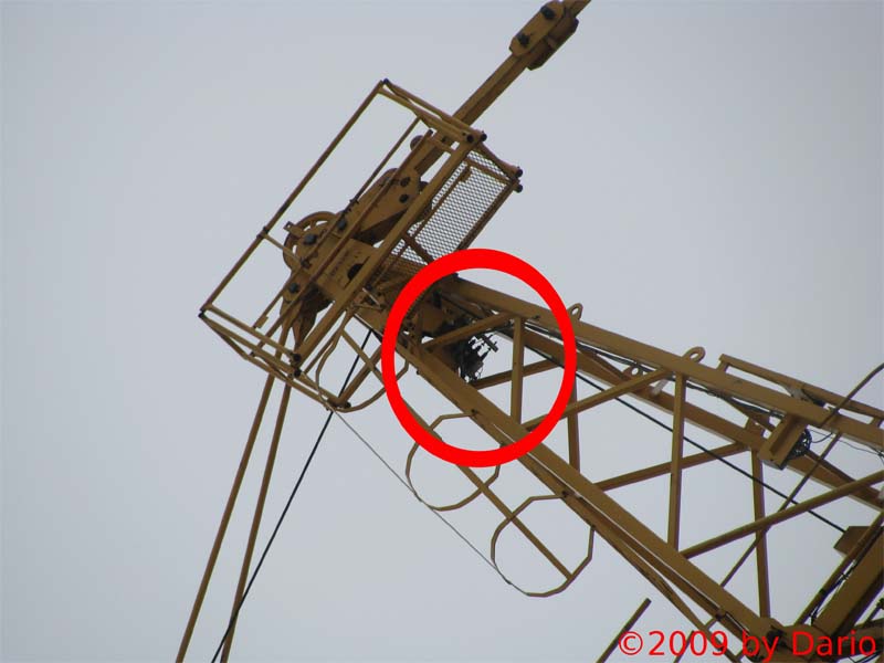

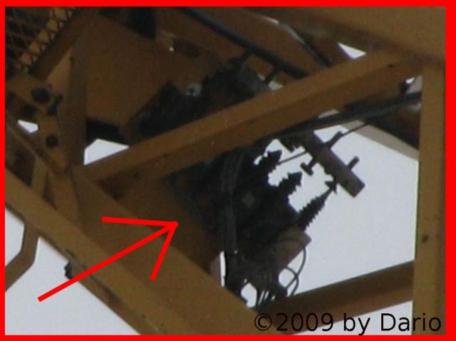

Ich habe gestern viele Detailbilder eines LIEBHERR 112 EC-H gemacht und hab dann den Kran mal genau "unter die Lupe genommen" und da ist mir ein Teil aufgefallen in der Turmspitze. eusa_think.gif. Da ich keine Ahnung von Kränen habe, wende ich mich an euch Profis.
Kann mir einer von euch sagen was das ist und vorallem für was das gut ist? eusa_think.giftop.gif
Ich freue mich auf Antworten und bin gepannt als was sich das "Teil" herausstellt... blink.gif
Lg Dario

Das ist ganz einfach.... Das ist die Einrichtung für die konstante Überlastsicherung. Zudem sind hier auch die Schalter für die Geschwindigkeitsreduktion bei gewissen Lastzuständen untergebracht.
Das ganze funktioniert wie die momentüberlast. Nur werden bei bestimmten Lasten die oberen Fahrstufen ( Stufen 4, 5 und 6; nacheinander ) abgeschaltet, wenn die Schalter durch Last betätigt werden. Erst wenn die Hächstlast überschritten (mit den 5% Toleranz und bei 10% muß der Schalter geschalten haben) ist, wird die Hubbewegung komplett abgeschaltet....
Ich hoffe, ich hab das einigermaßen erklärt.
Ich tippte auch auf eine Überlastsicherung da ich dachte irgendwo muss die ja auch sein tongue.gif

Tja, das ist wie gesagt die konstante Überlast, sprich die für die Höchstlast. Die für die momentlast ist an einer Strebe der Turmspitze angebracht. Also nicht verwechseln... whistling.gif
Zur Funktion: Das Hubseil zieht mit der Last an der oberen Umlenkrolle, die beweglich gelagert und mit einer Feder abgestützt ist. Durch die Last bewegt sich die Rolle abgefedert durch die Feder nach hinten (daher auch die Rückwärtsneigung des Hubseils von oben nach unten...) und drückt auf die einzelnen Schalter, die je nach Lastzustand der Reihe nach betätigt werde und dementsprechend die Bewegungen bzw. die Geschwindigkeiten abschalten. bearbeitet von Alwin
