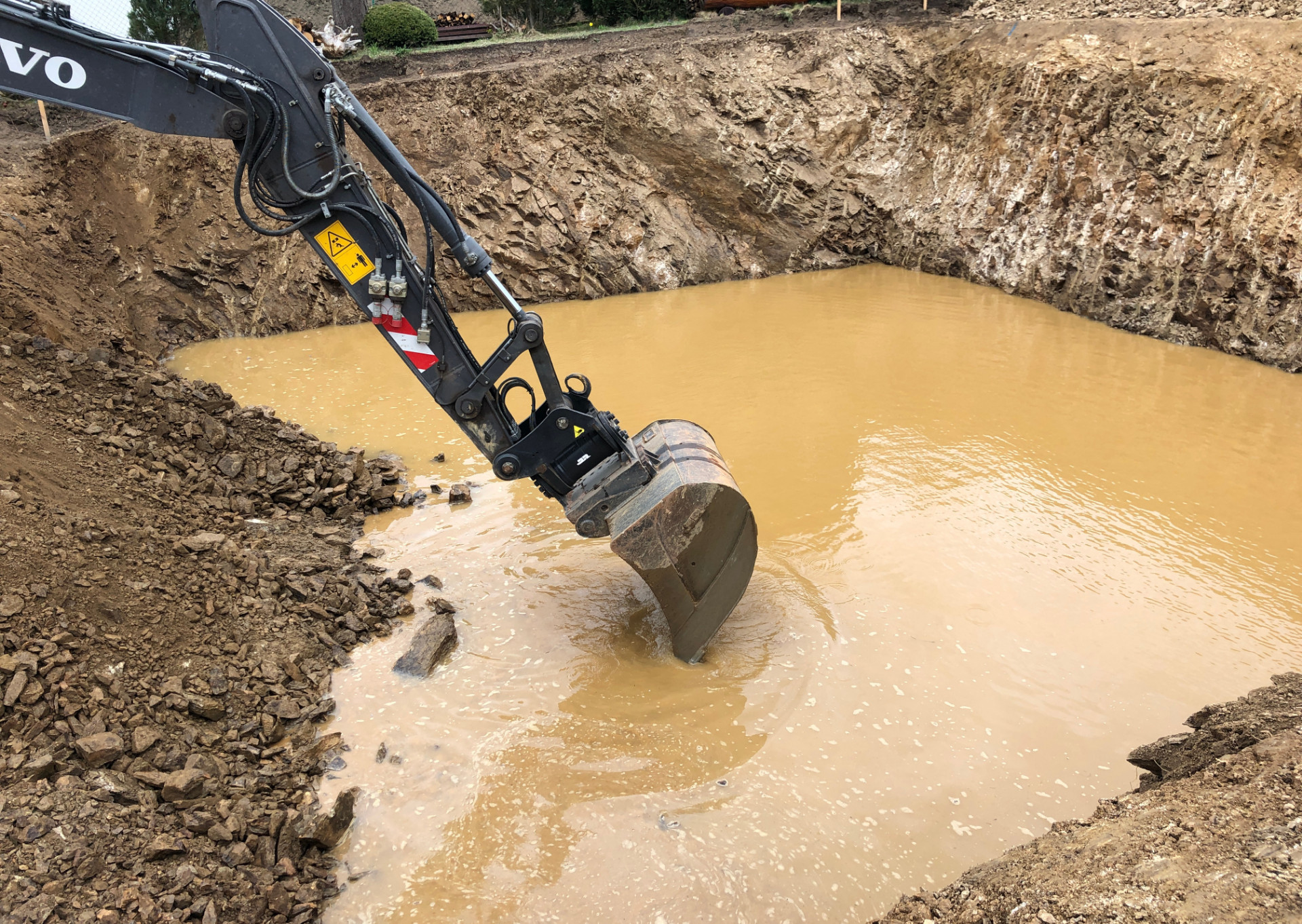

...und richtig spaßig wurds gegen Ende - der Volvo hat an einer Ecke noch ein wenig die Böschung nachgeputzt... ohne viel Kraft nur loses Material weggenommen.

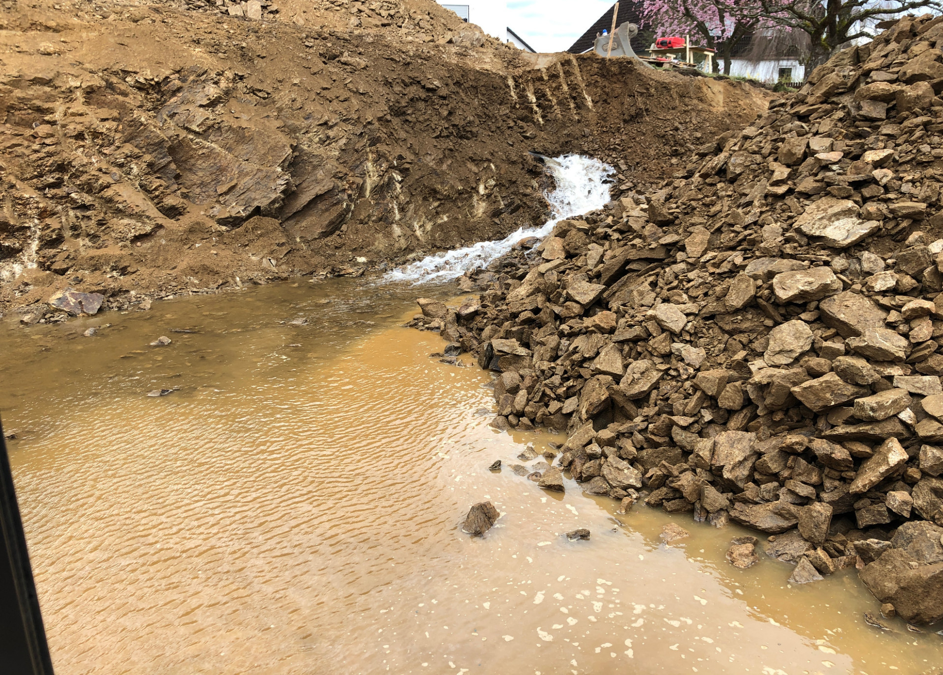

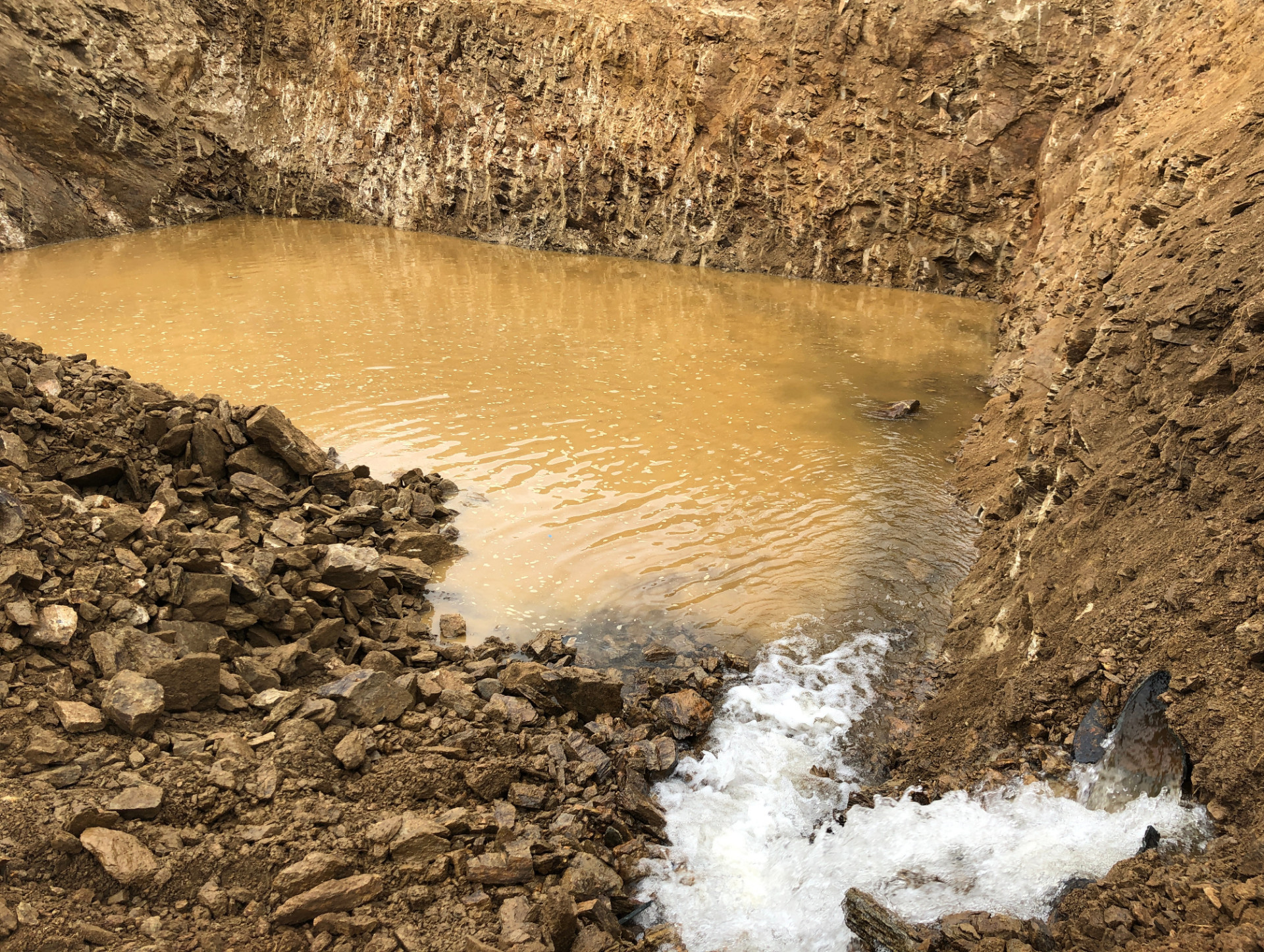

Der Blick ausm Hitachi... nach wenigen Augenblicken...
...sicherheitshalber mal den Hitachi raus gefahren... und dabei noch beim Laser vorbeigefahren und den samt Stativ gerettet. Nach wenigen Minuten sah es so aus.

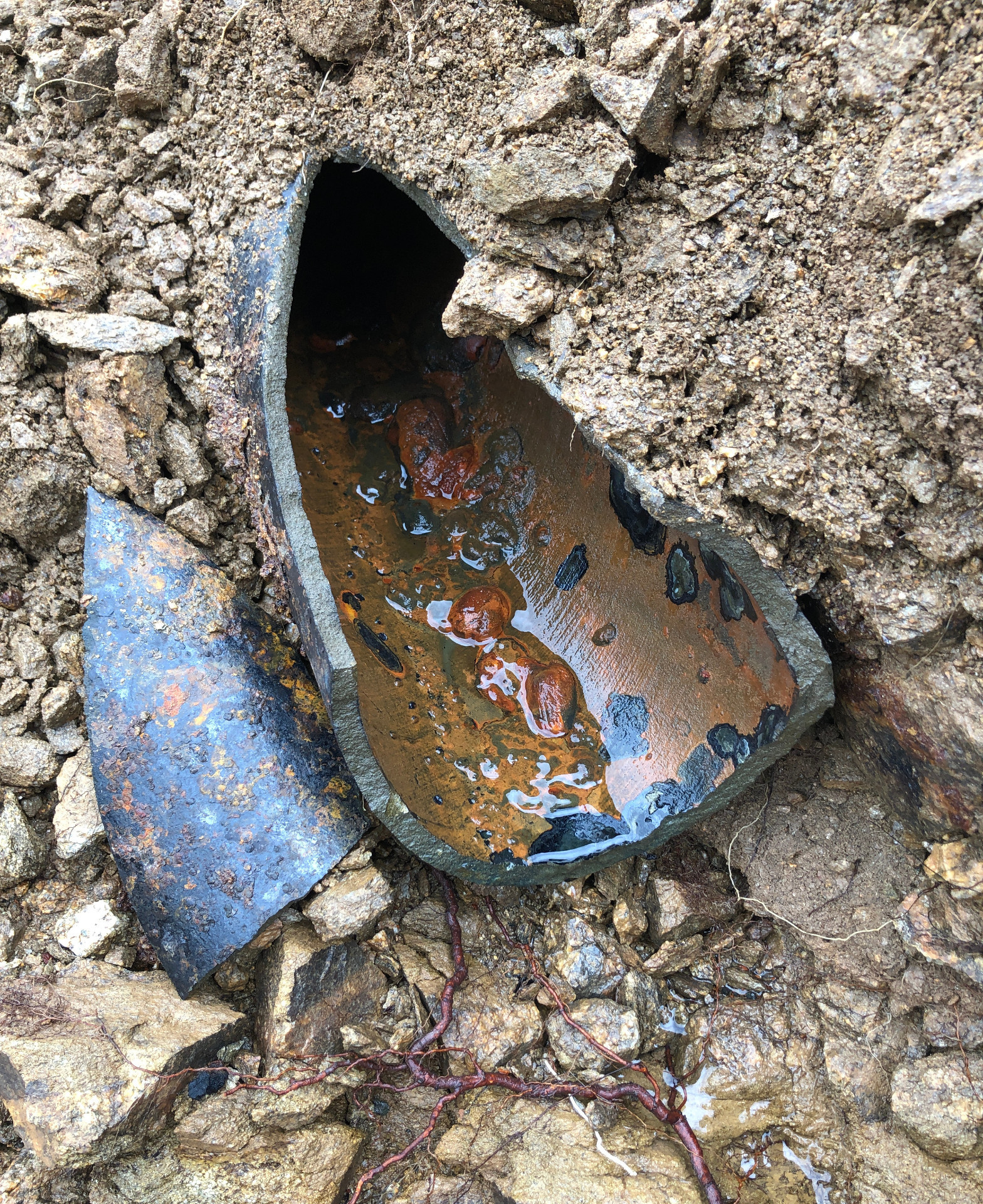

...nachdem die Ursache klar war gings weiter mit Ausbaggern... nach ca. 10-15Minuten.
...hatte schon mal jemand mitten durch einen privaten Bauplatz in einem Wohngebiet eine Hauptwasserleitung mit DN 150? Sachen gibts, die gibts nicht.
PS: Es hat sich rausgestellt, dass das die Hauptleitung von einem früheren Hochbehälter runter in die Stadt ist, der seit ungefähr 30 oder 40 Jahren nicht mehr in Betrieb ist... und die Leitung ist seitdem offiziell eigentlich stillgelegt, nur hatte da jemand vergessen die Leitung vom Wassernetz abzuklemmen oder wenigstens die entsprechenden Schieber zu zu drehen.
Als das Zeug noch in Betrieb war, gabs da noch kein Wohngebiet, sondern die Leitung verlief da übers freie Feld... scheibar wurde die auch bei der Erschließung des Wohngebietes und bei sämtlichen Baumaßnahmen dort bisher übersehen.
Insgesamt also kein Schaden... die Leitung wird jetzt weiter oben abgeklemmt und gut...

...gab ja quasi keinen Schaden, aber dafür die Erfahrung, wie schnell so ne Baugrube vollaufen kann.
Der eigentliche Hammer ist ja, dass da jahrelang unbemerkt eine Totleitung, eine ehemalige Hauptwasserleitung mit DN 150 und mit wohl mehreren 100 Metern Länge am Wassernetz hängt... obwohl das bei den Wasserversorgern wegen der möglichen Verkeimung ein sehr ernstes Thema ist.

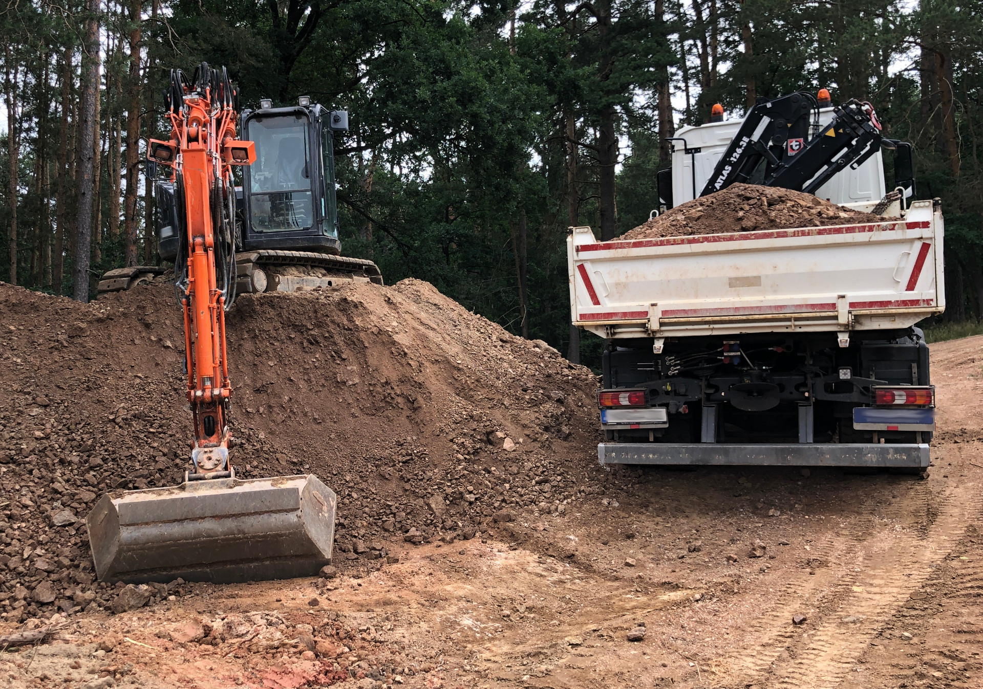

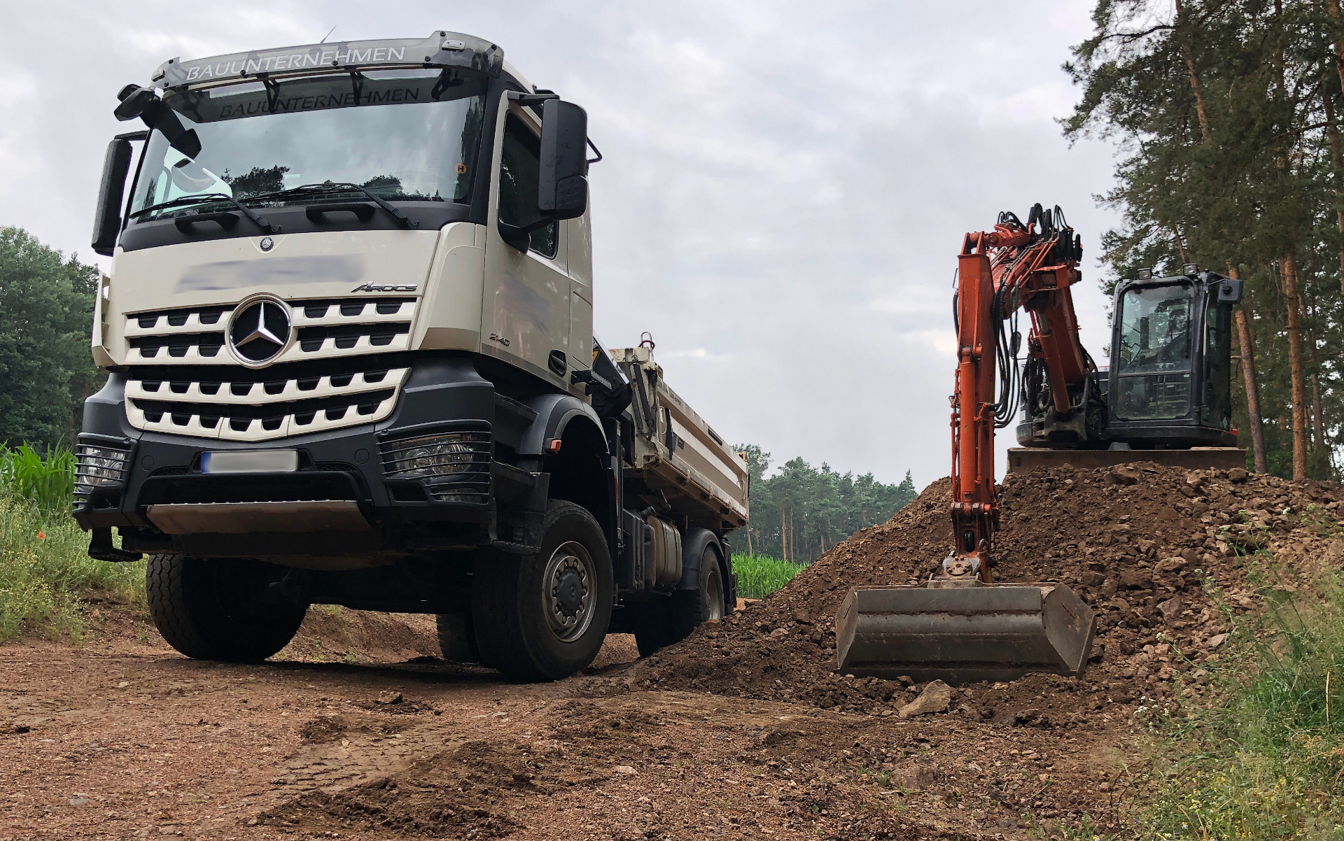

...noch eben ein paar Fuhren Auffüllmaterial für nen Unterbau einer Terrasse an einem Neubau umsetzen.
