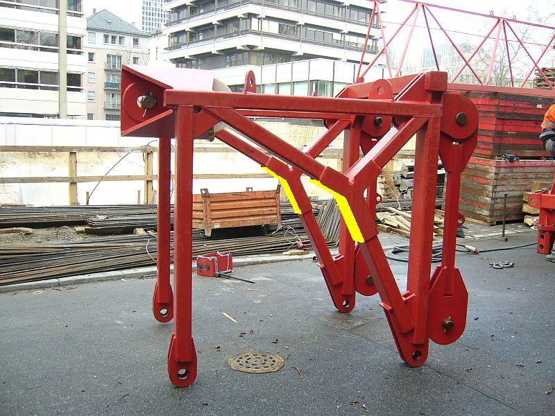

So, und jetzt muss ich leider meine eigene Meinung revidieren... whistling.gif

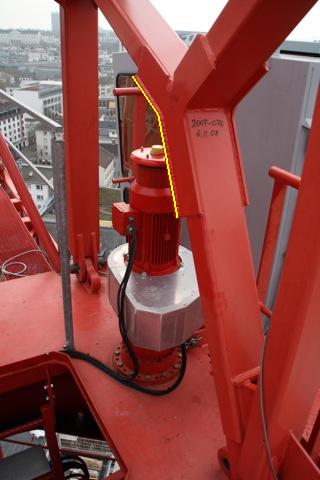

habe dank des Bildes von Boogie_blaster festgestellt das die Verstärkung nochmal "verstärkt worden ist... hab die angeschweißte Platte mal Farblich mrkiert: Auf dem original Bild von Boogie_Blaster sieht man die Streben ohne diese Platten

Bei den Bilder im Beitrag wo Andreas >>>da<<< zeigt, ist es gut zu sehen, das da unten, so wie @djstk dies hier weiter oben gelb markiert hat, eine zusätzliche überstehende Eisenplatte unten angeschweisst wurde.
Gruss Beat
Oho... hast' recht, so genau hab ich dann auch nicht hingeschaut whistling.gif
Nur der Richtigkeit halber: das Bild ist nicht von mir - ich habe es nur aus einem anderen Forum verlinkt. Der Urheber ist Hendrik aus dem Hansebubeforum.
