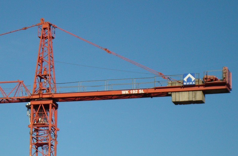

<<-- mein aktueller Arbeitsplatz.
WK 192 SL und WK 200 SL sind zwei völlig verschiedene Bauarten,am besten erkennt man die Unterschiede am Gegenausleger. Der 192 hat das Hubwerk hinter dem Ballast,beim 200 ist es davor,der Gegenausleger ist auch ganz anders gebaut. Das Wolffkran-modell von Conrad ist ein WK 200 SL.
