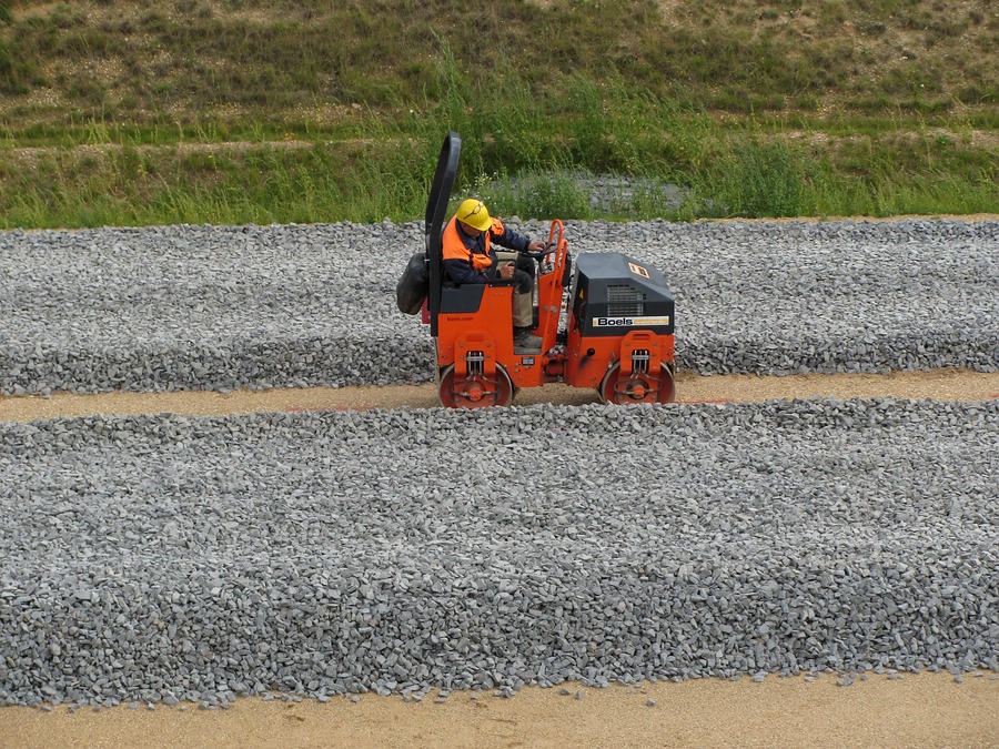

Mit dieser Bomag Walze aus dem Boels Mietpark wird noch der Untergrund zwischen dem eingebauten Schotter verdichtet.

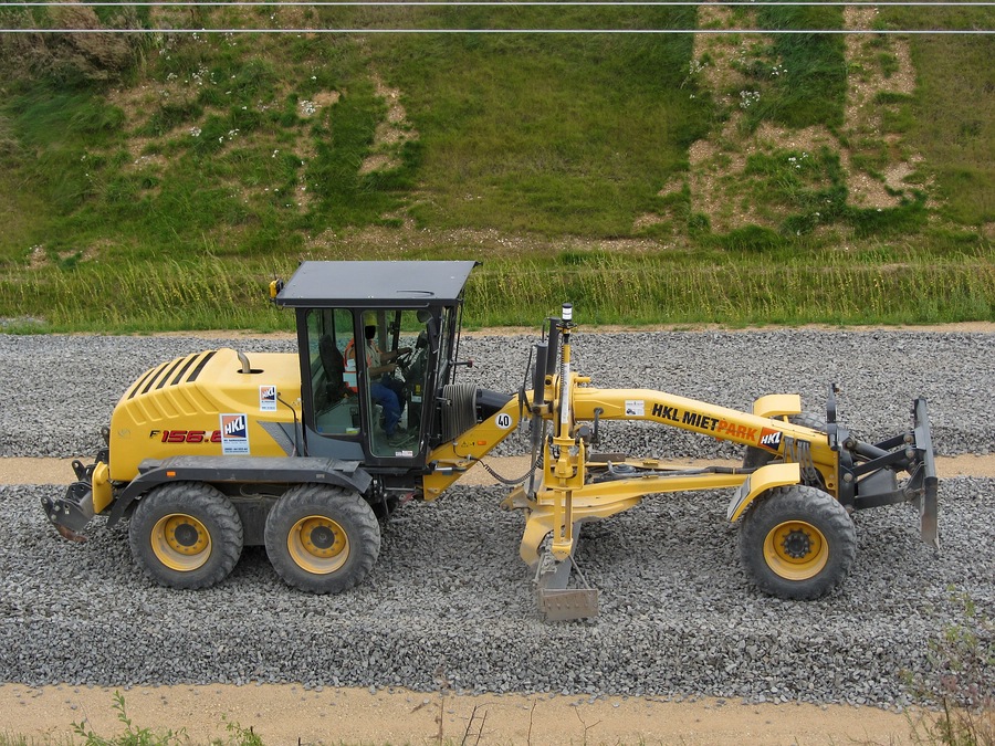

Ein Stück weiter vorraus, auch in Buir, war der Grader von Reuen im Einsatz.

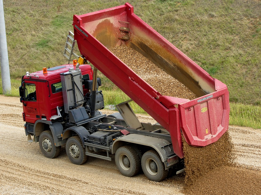

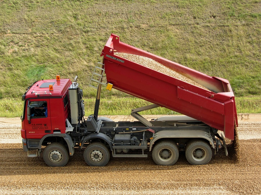

H.-B. Kaiser liefert die 8/32 Kieskörnung aus der Kiesgrube Buir, die später zur PSS-Lage durchgefräst wird.

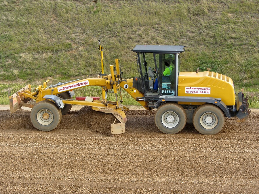

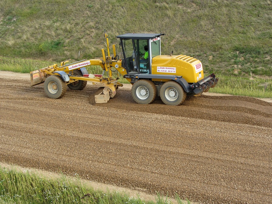

Mit dem Grader wird das Material anschließend gleichmäßig auf der Trasse verteilt.
