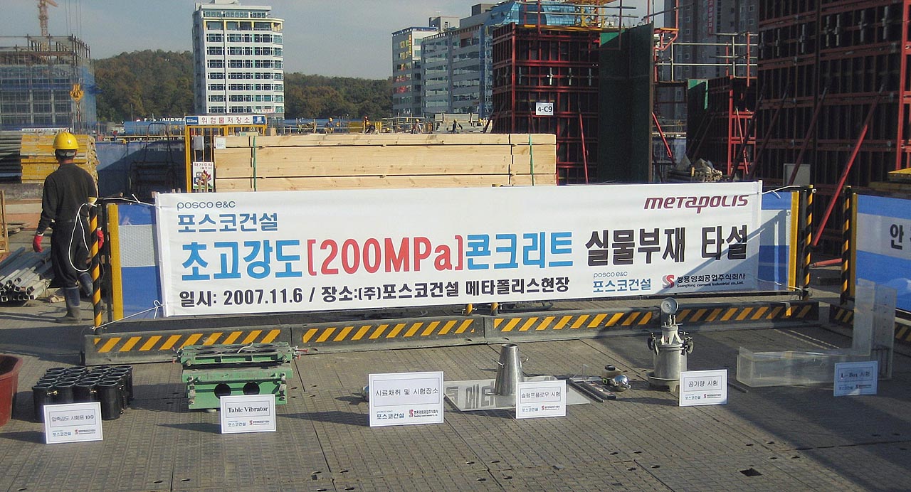

Erfolgreich abgeschlossen wurden in der koreanischen Hauptstadt Seoul inzwischen aufschlussreiche Tests, die Bauherrn, Architekten, Bauunternehmen und Betonpumpenbetreiber bei zukünftigen Bauprojekten aufhorchen lassen. Mit Unterstützung eines lokalen Pumpenbetreibers und der Putzmeister-Tochtergesellschaft PM Korea wurde mit einer stationären Hochdruck-Betonpumpe BSA 14000 HP-D Ultrahochfester Beton (UHFB) gefördert, alle relevanten Messdaten erfasst und ausgewertet.

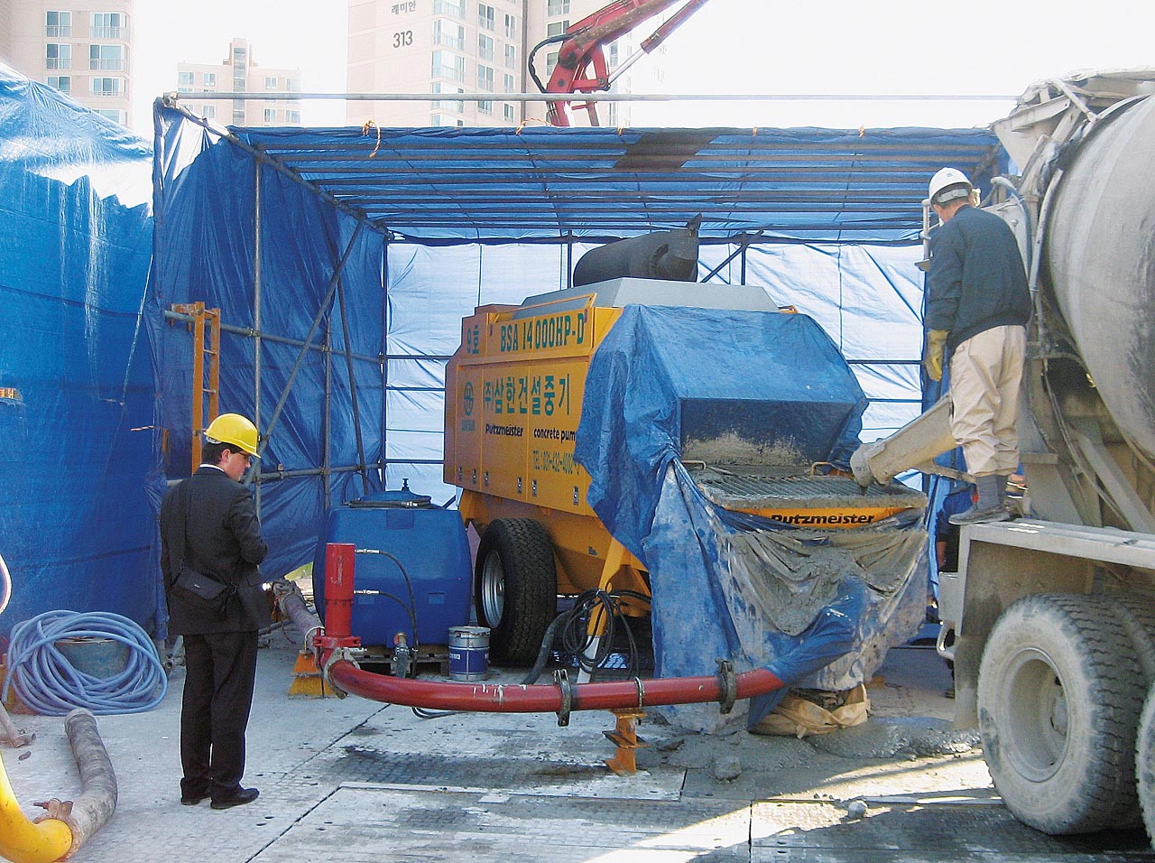

Beschickung der Versuchspumpe

Da von Seiten der Betonhersteller (nicht nur in Korea) die Rezepturen für UHFB vertraulich behandelt werden, sind hier nur allgemeine Informationen möglich. Beispielsweise handelte es sich bei dem Test in einem Neubaugebiet bei Seoul um die Betonage von schlanken Stützpfeilern für ein Hochbauprojekt, durch die die vermietbare Nettogeschoßfläche spürbar erweitert wird. Die Pumpweite durch Förderrohre in Putzmeister ZX-Qualität betrug ca. 90 m. Zur Verfügung gestellt wurde eine Hochdruckpumpe BSA 14000 HP D vom Puttzmeister-Kunden Sam-Ham, zu dessen Flotte noch fünf weitere große PM-Stationärpumpen zählen.

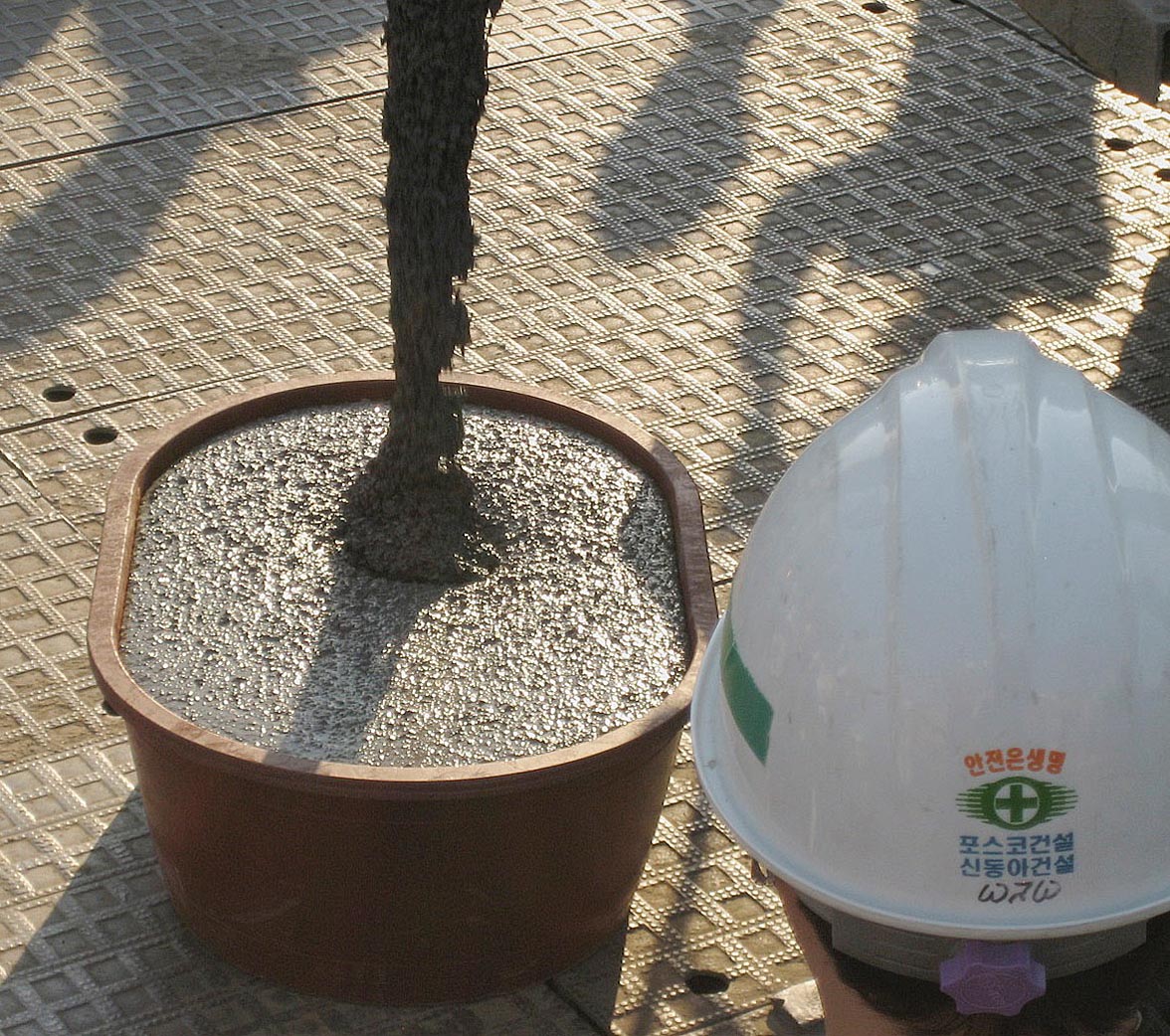

Ultrahochfester Beton sieht ?harmlos" aus ? beim Pumpen hat es das Material jedoch in sich ?
Um die weiter unten im Detail geschilderten positiven Eigenschaften von UHFB zu erreichen, ist z.B. ein extrem niedriger Wasser/Zement-Wert (W/Z möglichst > 0,23) Voraussetzung. Seine Fließfähigkeit erhält das Material erst durch Zugabe von Superverflüssiger und diversen anderen, chemischen Additiven. Bei den Zuschlägen handelt es sich um eine maximale Körnung von etwa 1 mm und feinste, pulverisierte Grundstoffe (z.B. Silikatstaub, Quarzmehl). Entsprechend hoch ist auch der Zementgehalt (ca. 700 kg/m³). Das oft zu beobachtende große Ausbreitmaß sagt hingegen nichts aus über die ?leichte" Pumpfähigkeit des Materials. Ganz im Gegenteil: Ultrahochfester Beton zeichnet sich durch eine hohe Viskosität aus (ist also ?zäh") und lässt sich nicht problemlos anzusaugen. Die Folge ist ein wesentlich höher Druckbedarf bei der Pumpförderung.
