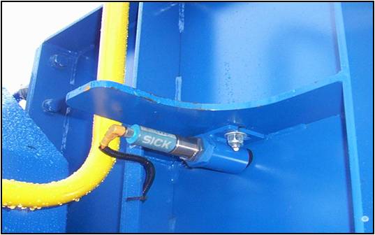

Hallo!
Ich rate von Ultraschall ab, meine Meinung! Welchen Brecher fahrt ihr denn damit? Fotos?
Es ist nicht schlau etwas über der Brechkammer zu installieren, da die Realität schon öfter Teile hat aus dem Brecher hochspringen lassen. Dann ist es eh kaputt.
Auch wenn großes Material aufgegeben wird, kann es beim stürzen in den Brecherraum nach oben "ausschlagen".
Hier mal ein Bild eines Herstellers der mit Füllstanssonde arbeitet (Kenne durchaus mehrere), der Brecher läuft einwandfrei:
