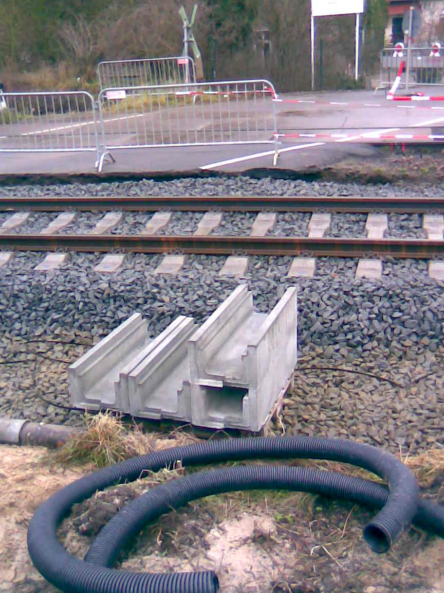

Hier siehst du schon wie die Verbindungsfalze aussehen (damit die Kabeltröge an den Stößen nicht absacken können)
Und du kannst auch den innenliegenden Falz erkennen, der es ermöglicht, dass die Betondeckel mit dem Seitenteil bündig abschließen (=innenliegender Deckel).
Gruß
OJ
PS: Im Hintergrund sehe ich eine aufgebrochene Ashaltstraße und im dortigen Gleis B90-Betonschwellen. Es scheint sich bei dem Foto um einen Bahnübergang zu handeln der erneuert wird..... Oder?
aus welchen grund werden bei der bahn solche kabeltröge eingesezt und keine erdverlegte rohre?
weil man beim Defekt jederzeit ran kommt und nicht erst nen Bautrupp schicken muss, der den Verkehr für stunden aussetzt - Die Bahn muss rollen
