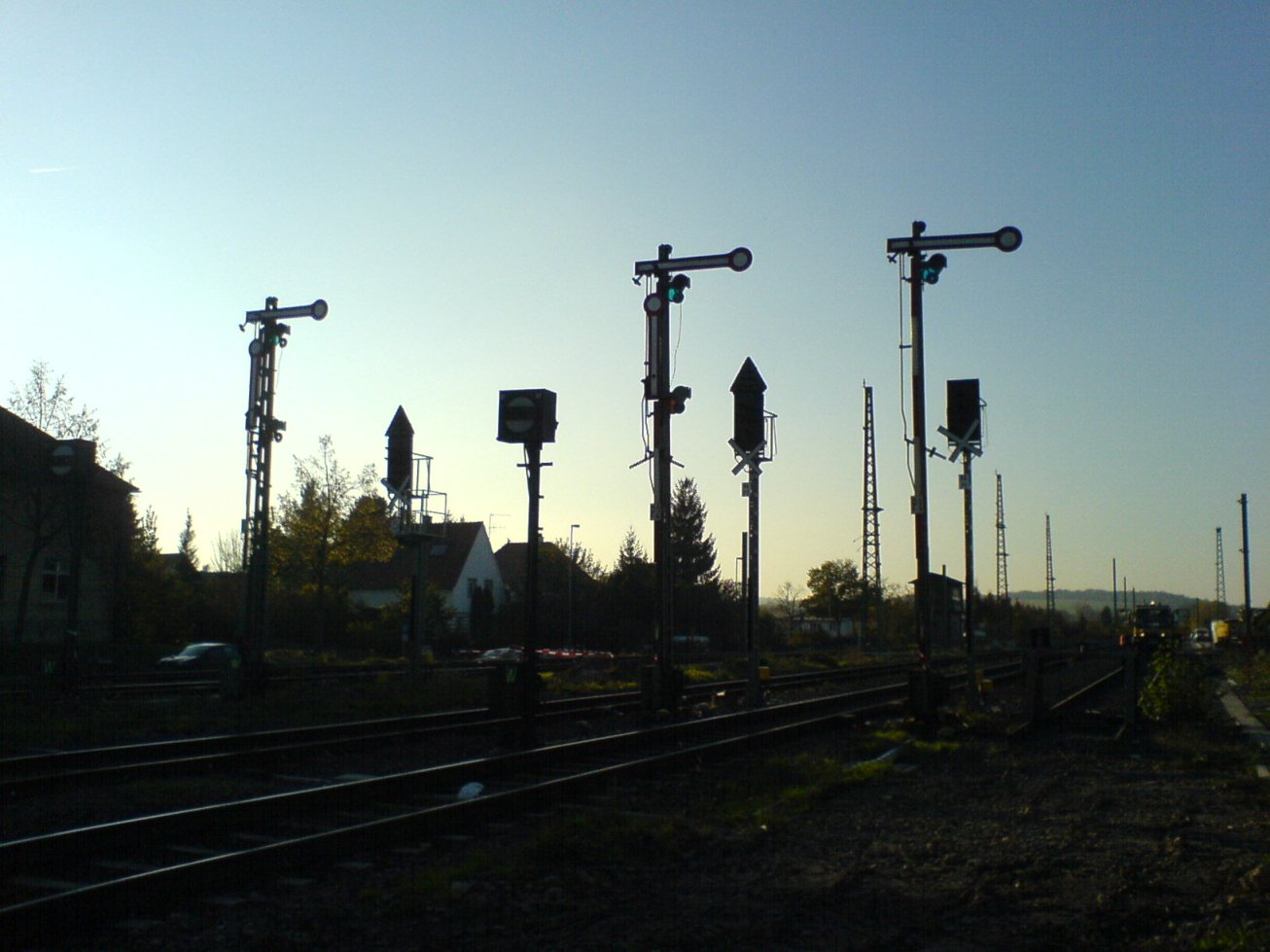

Also das Ks System ersetzt unter anderem das alte H/V System ( dazu gehören unter anderem die Flügelsignale)
Da sind einige neuerungen wie zb Hauptsignale mit Vorsignalfunktion zu nennen ( dh ein hauptsignal kann zugleich das vorsignal für den nächsten Streckenblock sein ). Das Ks system ist dazu Bundeseinheitlich und ersetzt auch das alte DDR System.
Das Ks System ist nur Verbindung mit dem EStw zu finden
Anbei ein Bild aus dem Bahnhof Sinsheim am letzten Tag den die alten Signale erlebt haben, einen Tag später wurden sie gefällt. Zu sehen die Ks Signale sind noch ausgekreuzt aber die H/V Signale sind schon abgeschaltet.
In dieser Umbauwoche wurden die alten, Mechanischen Stellwerke stillgelegt und das Elektronische Stellwerk in Betrieb genommen
Dahinter stehen die Ks Ausfahr-Hauptsignale, allerdings ohne Vorsignalfunktion.

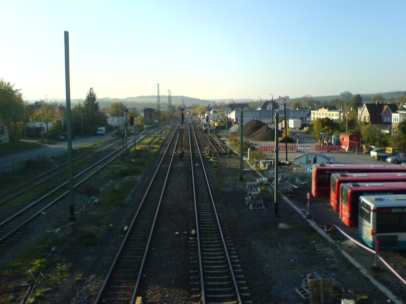

Das ganze von der Fachwerkbrücke aus Fotografiert.... auch diese wird bald verschwinden......
zu sehen die Oberleitungsmasten stehen auch schon... im November 2009 rollt hier die S Bahn Rhein Neckar
und wer genau hinsieht sieht auch diese Kabelkanäle

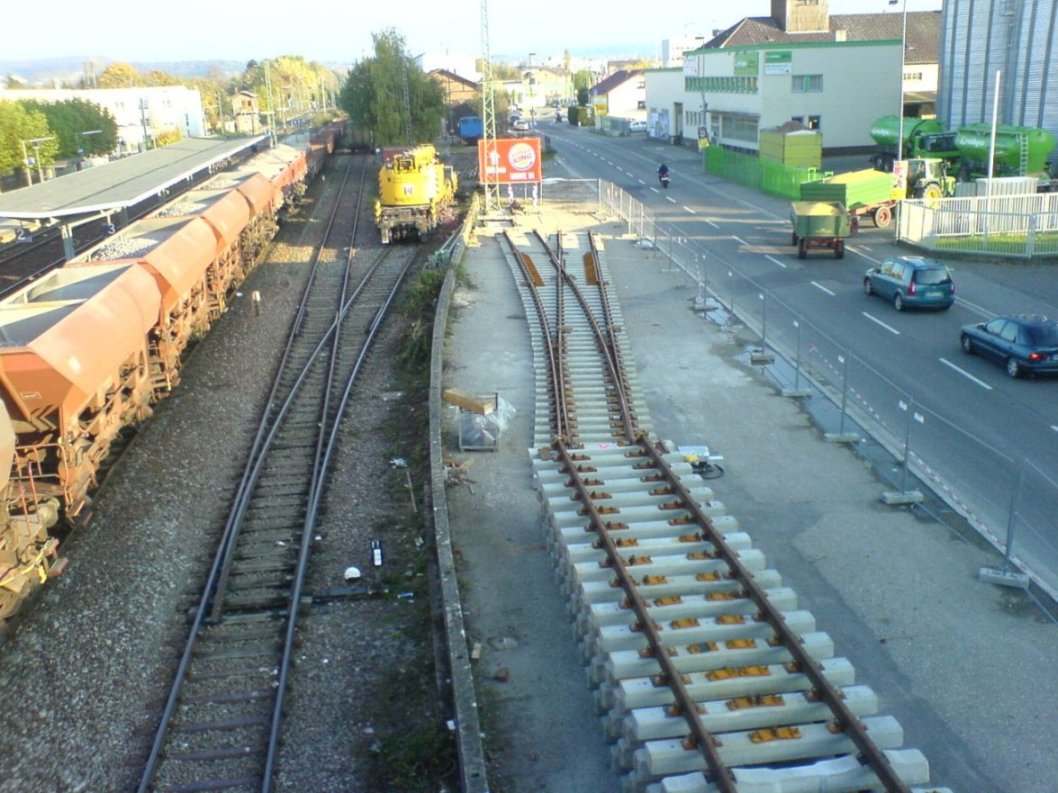

Und hier noch als zugabe die neue Einfahrweiche der Westgruppe des Bahnhofes Sinsheim.... die alte musste ich dieser Wocher ersetzt werden weil die nur mit 40Km/h in abzweigender Richtung befahren werden konnte. Diese neue macht 60 km/h und hat einen elektrischen Antrieb und keine Seilzüge mehr wie ihre Vorgängerin.
Ein schöner Schotterzug und Schienenkran noch mit dazu

Hallo,
das ist ein Kabeltrog. Der besteht aus 1m-langen Betonelementen, die später nach dem Einlegen der Kabel mit Betondeckeln abgedeckt werden.
Den Kabeltrog gibt es in verschiedenen Größen...
Hierdrin werden sämtliche Kabel der Bahn verlegt - Signalkabel, Streckenfernmeldekabel, Stromversorgung (z.B. für Weichenheizung, Bahnsteigbeleuchtung, Automaten-Versorgung), Steuerkabel für die Oberleitung, etc.
Ich hoffe dir reichen meine Antworten...
