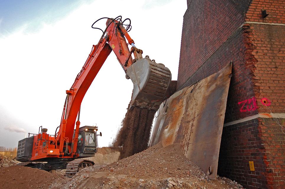

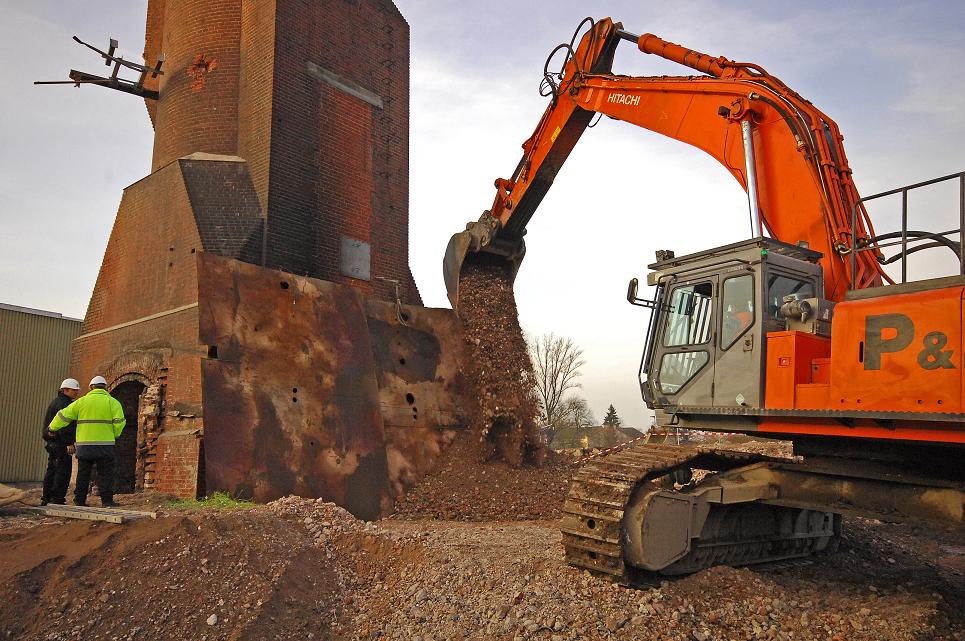

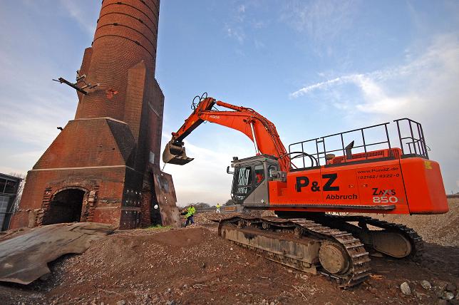

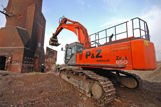

Schwere Eisenplatten werden vor die Sprengstelle gestellt, um den bei der Sprengung entstehenden Streuflug zu vermeiden.
Zusätzlich wird ein Wall aus Schutt um die Sprengstelle gelegt.
