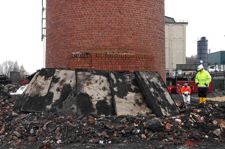

Die Bohrlöcher sind geladen, miteinander verbunden und ausgeschäumt.

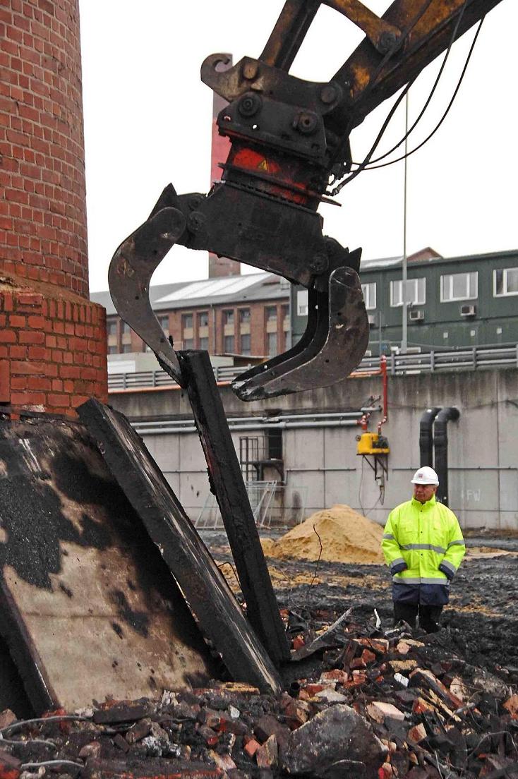

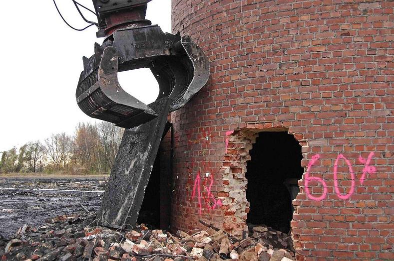

Anschliessend werden noch schwere Platten (zum Schutz vor Streuflug) gegen den Schornstein gelehnt.

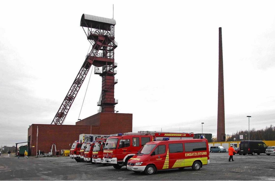

Feuerwehrfahrzeuge vor dem denkmalgeschützten Schacht III

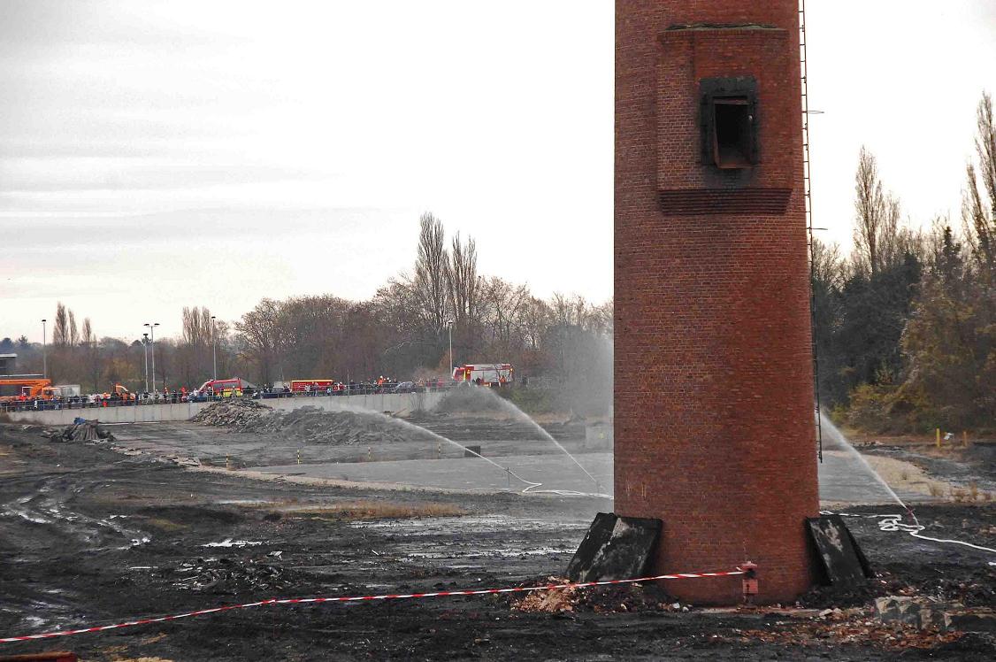

Kurz vor der Sprengung starten die Wasserwerfer der Feuerwehr, die die Staubentwicklung eindämmen sollen.
Im Hintergrund stehen Zuschauer, die sich die Sprengung ansehen möchten.
