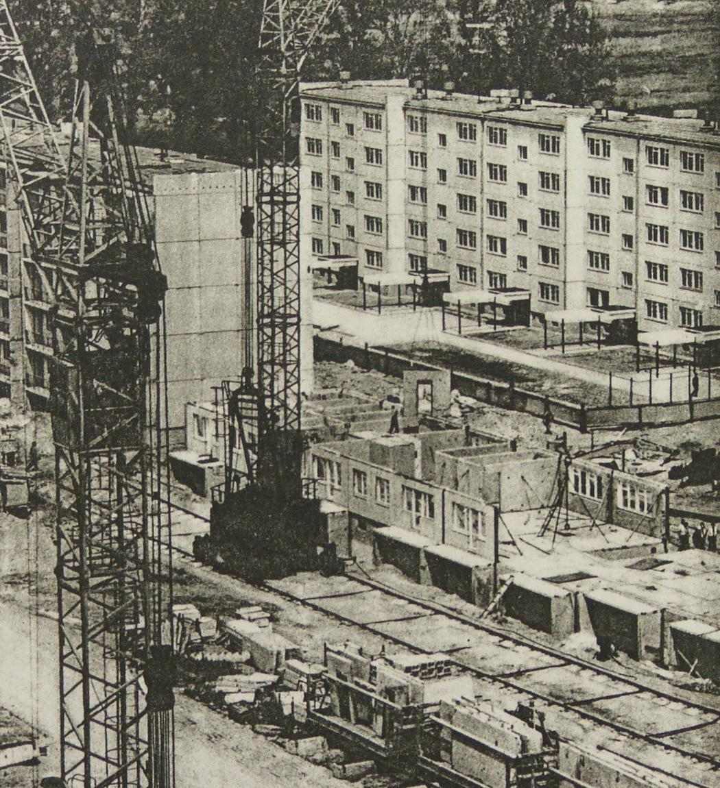

Hier habe ich noch etwas gefunden smile.gif Zwei polishen ZB-75/100 Krane auf einem Platten-Baustelle. smile.gif
eusa_think.gif Mal 'ne Frage: Wie werden denn die Turmstücke und das zweite Auslegerseil direkt an den Turm gezogen, bzw. wie ist in diesem Fall die Seilführung der Hakenflasche? Über eine Art Hilfsausleger?eusa_think.gif

Hallo
Ich habe eine Frage zu den Transportgestellen auf den Bild im Beitrag Nr.#86
Ich benötige zu einen Nachbau im Maßstab 1:87 Bilder/Zeichnungen auch von dem Transportfahrzeugen (Tieflader Eisenbahnwagons). Ich hatte im Bereich Modellbau schon mal nachgefragt dies brachte aber nix....
Gruß Uwe bearbeitet von McOtti
Hallo Uwe!
Meinst Du das Bild von den zwei ZB 75/100 Krane? Was für Transportgestellen?
