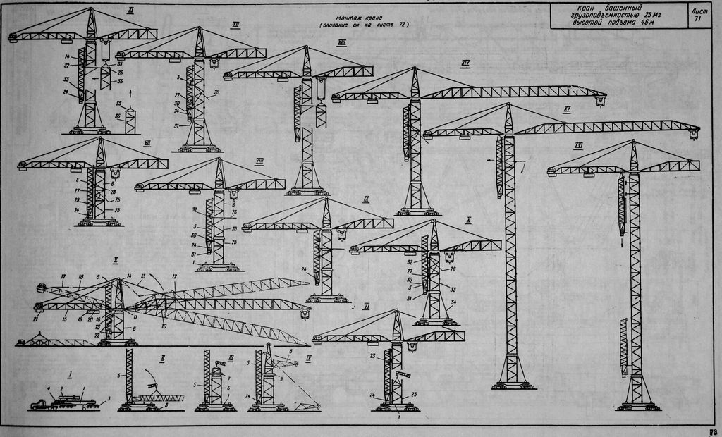

Über diese sonderbare Klettereinrichtung habe ich mich schon öfters gewundert - könntest du etwas zur Funktionsweise sagen? Kann es wirklich sein, daß sich der Oberkran an diesem "abgeklappten Gegenausleger irgendwie nach oben schiebt? Hast du Bilder dazu?
Hallo Andi,
vielen Dank für die Kompliment! smile.gif Diese Methode war schon früher bei alte Weitz Krane auch benutzt, aber nur bei ganz kleine Krane. Hier ist eine Skizze über diese Kletter-Methode. Leider habe ich noch nicht einmal auf Internet ein Bild gefunden, wo die Turm gerade nur an der Kletterstange hängt.

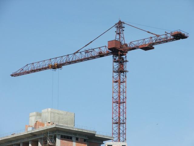

Der KB-674 ist der Kran, den ich schon seit lange in Wahr sehen wollte, nicht nur auf Bilder. Es war herrlich!! smile.gif Hier ist einer, der gerade noch vor dem Klettern ist. Hier sieht man, dass die Kletterstange durch die Gegenausleger geht.

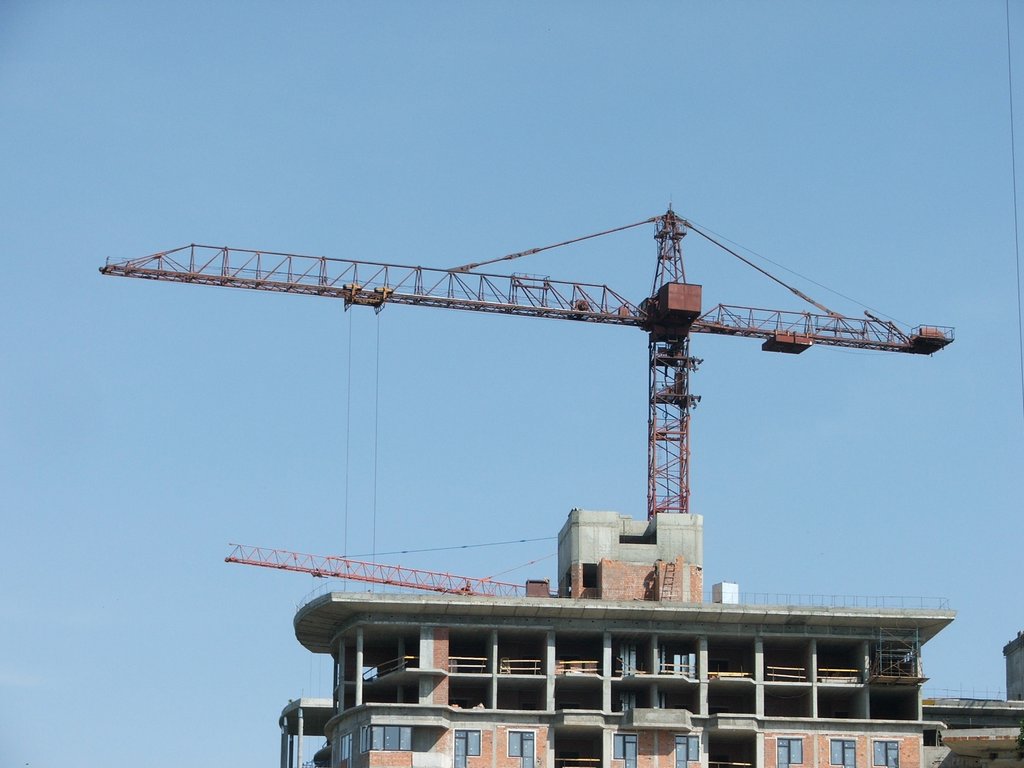

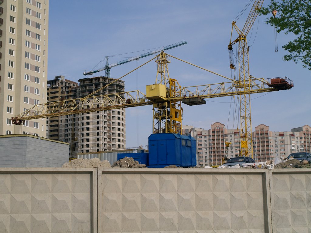

Den 674 gibt es in ganz viele Versionen, mit leichte- und schwere Katze usw. Der KB-676 sieht auch identisch aus, kann aber langere Ausleger haben (50 m). Hier sind dann einige Bilder:
