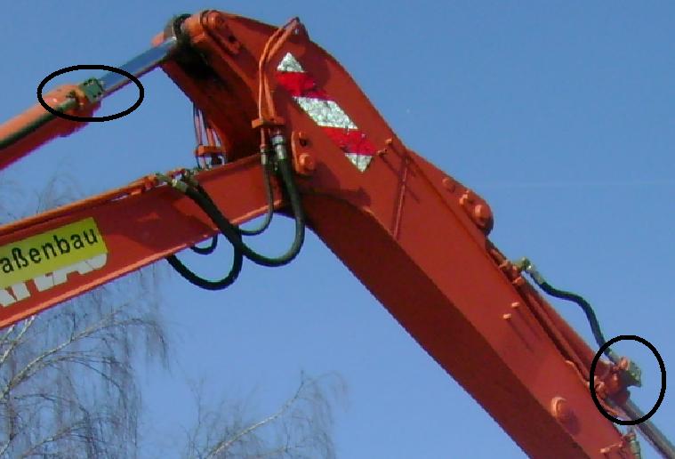

ich hab bei vielen baggern selbst schon die erfahrung damit gemacht,allerdings alle über 8to.....in dem fall lag es immer daran,wie du schon erkannt hast der stiel durch eigengewicht abfällt,behoben haben wir das indem wir in die rückstromleitung eine art drosselventil(weiss nicht genau ob das die richtige bezichnung ist,aber ich denke damit weiss man was gemeint ist) eingebaut haben oder,wenn vorhanden,das eingebaute ventil einfach eingestellt haben,somit bewegst du den stiel wirklich nur durch betätigen der hydraulik und nicht durch eigengewicht wink.gif
hab hier ein bild ausgeschnitten,in dem fall an einen atlas 1304....hatten die fälle aber schon an kleineren neuson baggern

das problem kenne ich auch vom Liebherr,
es längt mit dem Nachsaugeffekt von der Hydraulik zusammen,
soviel ich weiss gibt´s dafür am Stielzylinder ein ventil das sich einstellen lässt (Liebherr)
wobei der Effekt vom Löffelinhalt und der Löffelgrösse stark variieren kann,
beim TB15 weiss ich nicht genau ob er sowas auch hat,
eventuell im Steuerblock
