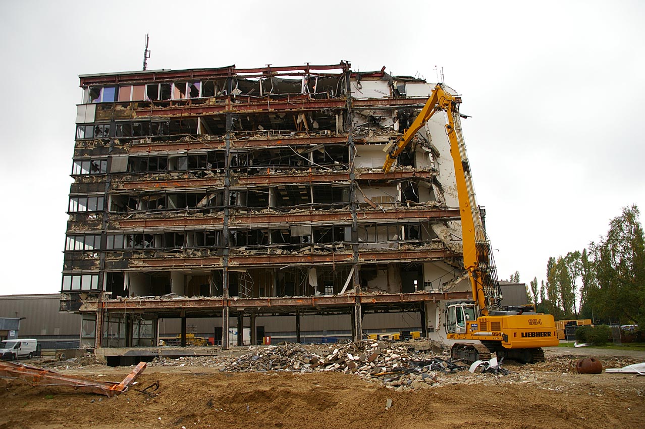

In Letter bei Hannover soll ein leer stehendes Bürogebäude einem Parkplatz weichen. Als das ortsansässige Abbruchunternehmen Gizyn GmbH feststellt, dass sich die Stahlfachwerkkonstruktion aus massiven Doppel-T-Trägern zusammensetzt, wird klar, dass Standardgerät nicht ausreicht, um die Aufgabe optimal zu lösen.

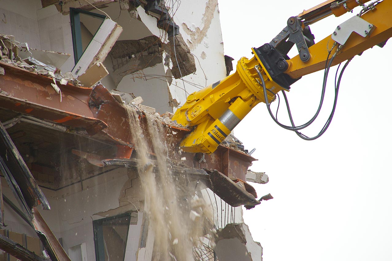

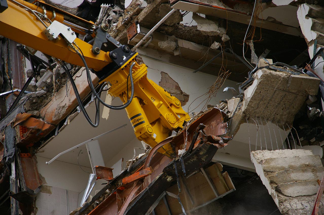

Nachdem erste Versuche mit einem Seilbagger und der Abrissbirne gescheitert waren, eine Sprengung oder der kostenintensive Einsatz eines Schneidbrenners ebenfalls nicht in Frage kamen, entschied man sich für eine individuelle und bedarfsgerechte Lösung: einer Kombination aus einem Liebherr R 954 Longfront, und der Schneidleistung einer Hydraulikzange, der CC 2500 S von Atlas Copco. Der Ausleger des Liebherr Baggers wurde bei diesem Einsatz auf 29 m begrenzt, damit Trägergerät und Abbruchzange eine stabile und standsichere Einheit bilden.
Innerhalb weniger Tage richtete die Atlas Copco Kundenstation Hannover die CC 2500 S für den anstehenden Härtetest her. Eine Woche später ist bereits gut die Hälfte des Gebäudes abgetragen.
Die CC 2500 S bringt eine Schneidkraft von 300 Tonnen, an der Spitze 133 Tonnen, mit und kann damit die Aufgabe lösen. Das groß dimensionierte Zangenmaul, sowie das serienmäßige 360˚Grad Endlos-Drehwerk sollen für gutes Positionieren und schnellen Arbeitsfortschritt sorgen.
Auch Baggerführer Dirk Bartke ist begeistert. Das exakte Handling und die starke Performance lassen ihn vermuten, den insgesamt ca. 6.000 Tonnen schweren Abbruch bis zum Ende der zweiten Woche komplett erledigt zu haben. Die Parkplatzsituation in Hannover-Letter dürfte sich dann deutlich entspannen.

Mal von der Zange abgesehen, wie findet ihr denn die Hydraulikleitungen? Ich hätte da bedenken dass nen herunterfallender Träger oder Balken die Schläuche einfach so mit sich reißt?

Für abgerissene Schlauchleitungen gibt es mich und meine Kollegen biggrin.gif wave.gif
