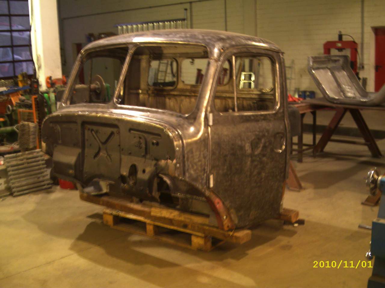

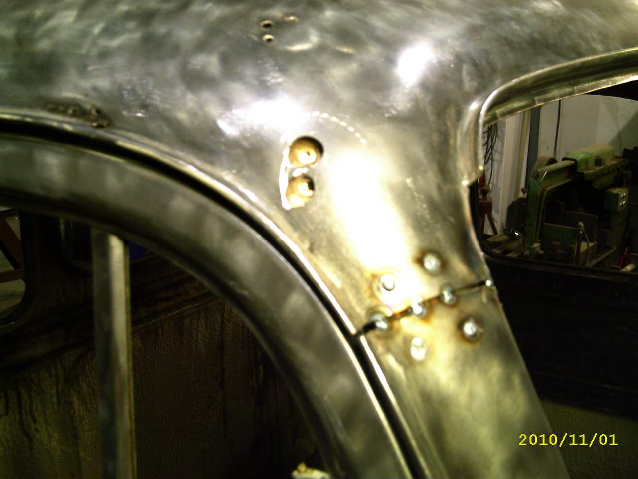

Das alte neue ehemalige pinke Vorderteil ist eingepaßt und verschweißt.
2011/01/post-3072-1296399845_thumb.jpg
Hier erst geheftet.
Innen habe ich einen 5cm hohen Innenholm eingefügt. Natürlich selbst angefertigt.
Dem stumpfen Anschweißen habe ich nicht getraut.
2011/01/post-3072-1296400231_thumb.jpg
