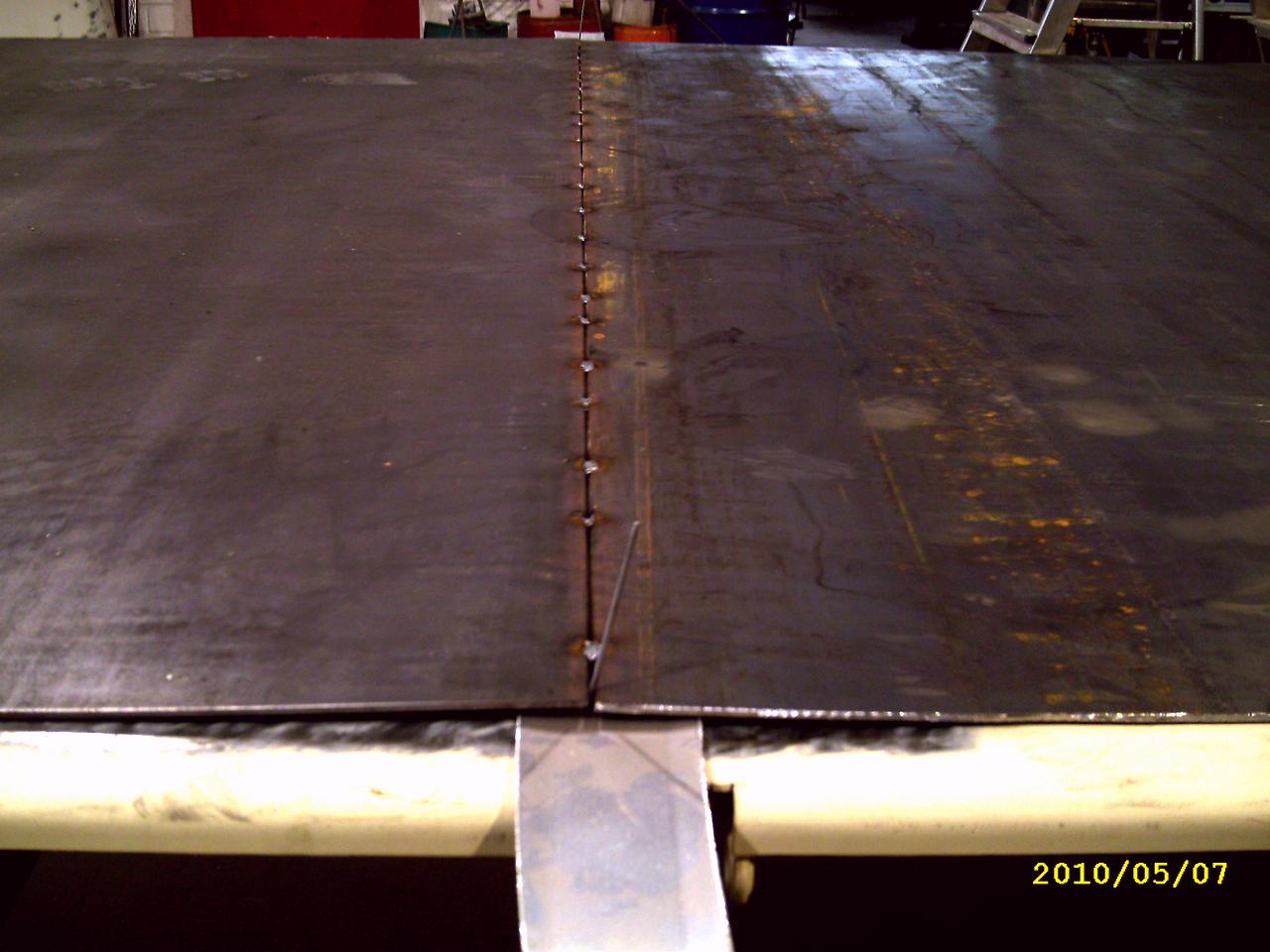

Diese lege ich zum Schutz des Holzbodens unter die Schweißnaht bis diese Fertig ist und abgekühlt.
2010/05/post-3072-1274610202_thumb.jpg

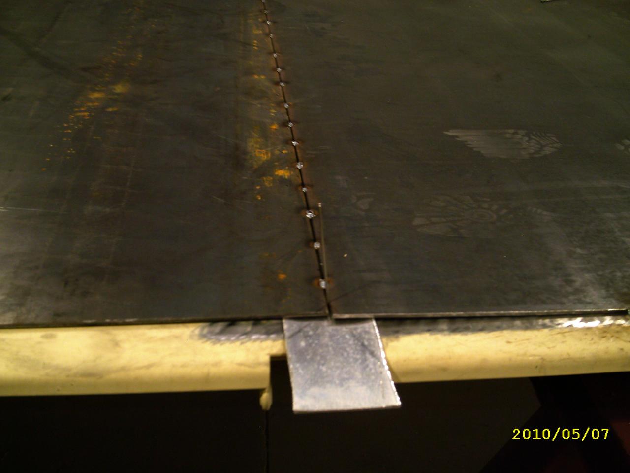

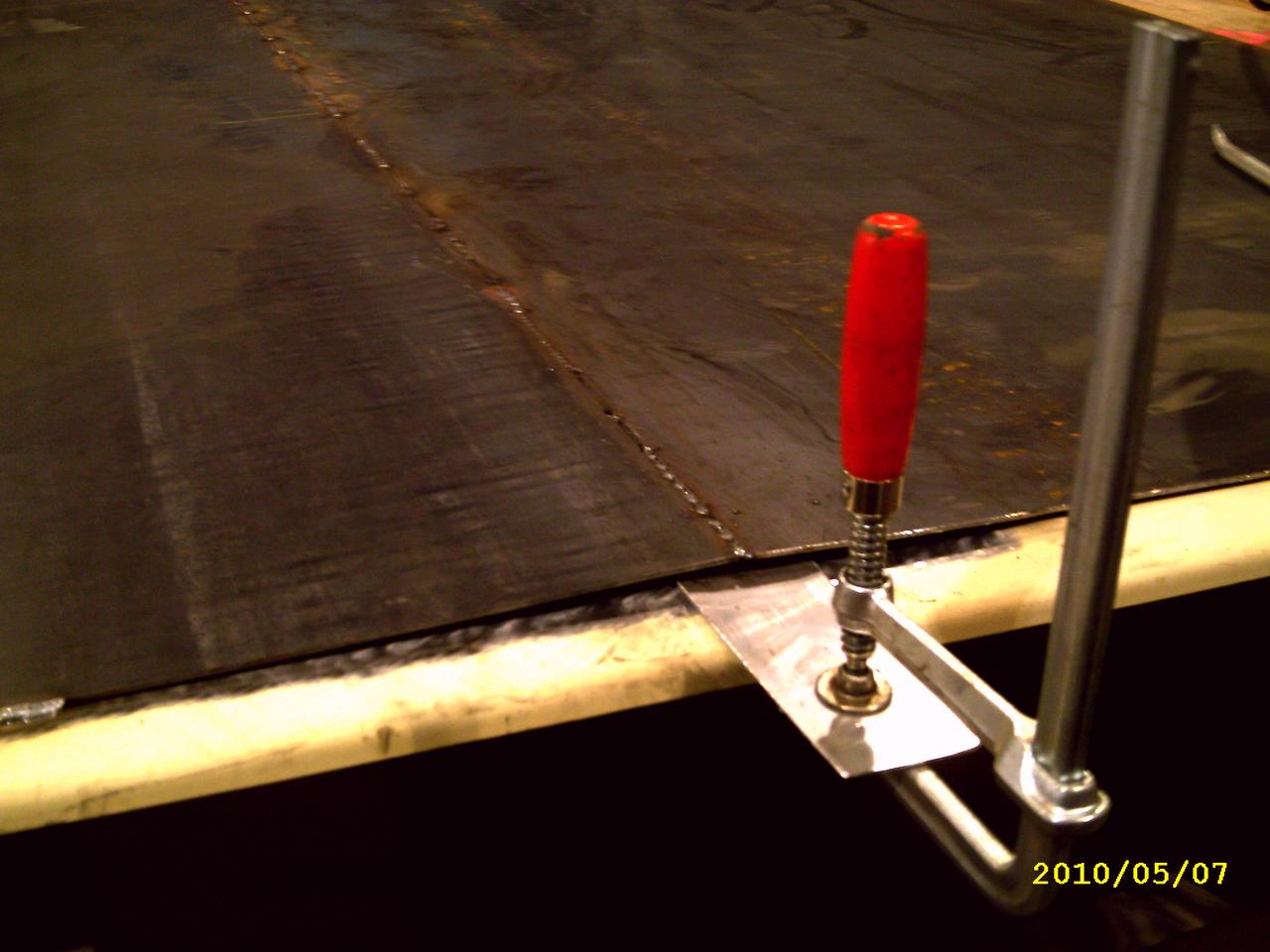

Der Abstand zwischen den Blechen ist 3mm Zu Beispiel wie hier ein kleiner Imbusschlüssel.
2010/05/post-3072-1274610387_thumb.jpg
