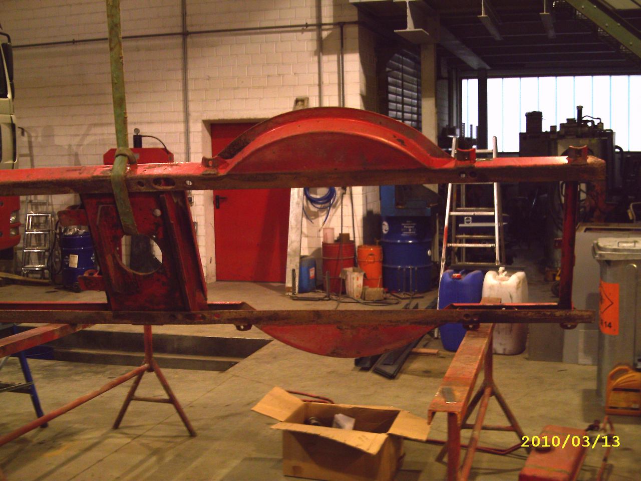

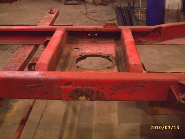

Ich will meinen Bello später ja auch beladen.
Und auch wenn er etwas schief steht möchte ich ohne Schweißperlen auf der Stirn kippen können. yes.gif
2010/04/post-3072-1271593108_thumb.jpg

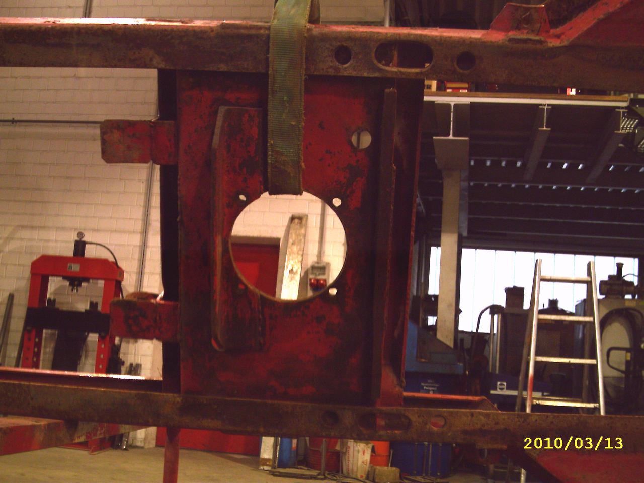

kreisch.gif Auch die Kipperpfanne war überall gerissen und einbaumäßig verstärkt. Na ja ging wohl damals nich anders.
2010/04/post-3072-1271593347_thumb.jpg

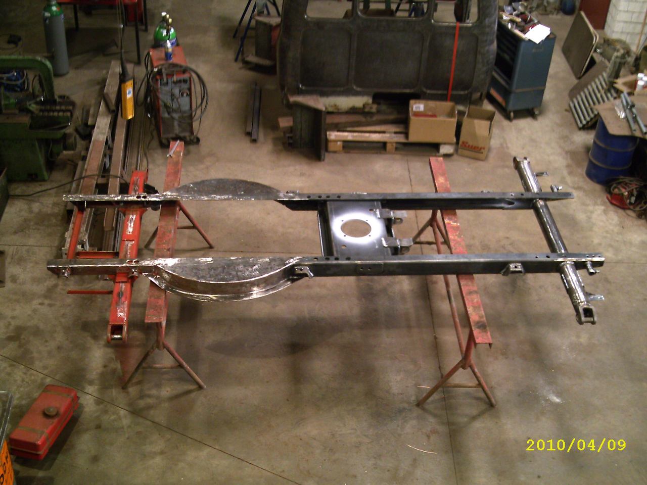

Deshalb habe ich mich entschlossen,den Kipperhilfsrahmen ab der Reserveradmulde bis zum Ende neu anzufertigen.
2010/04/post-3072-1271593640_thumb.jpg
