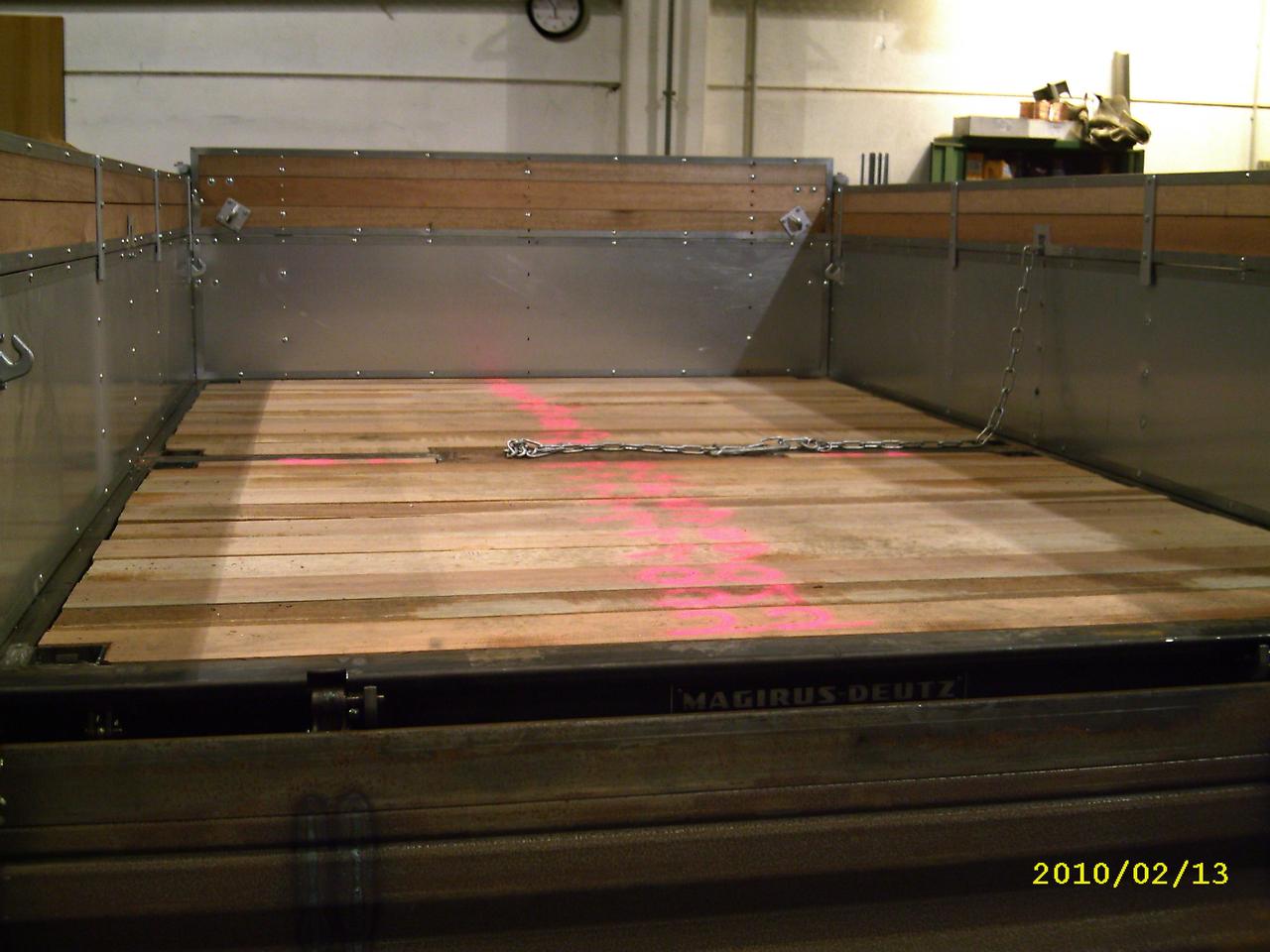

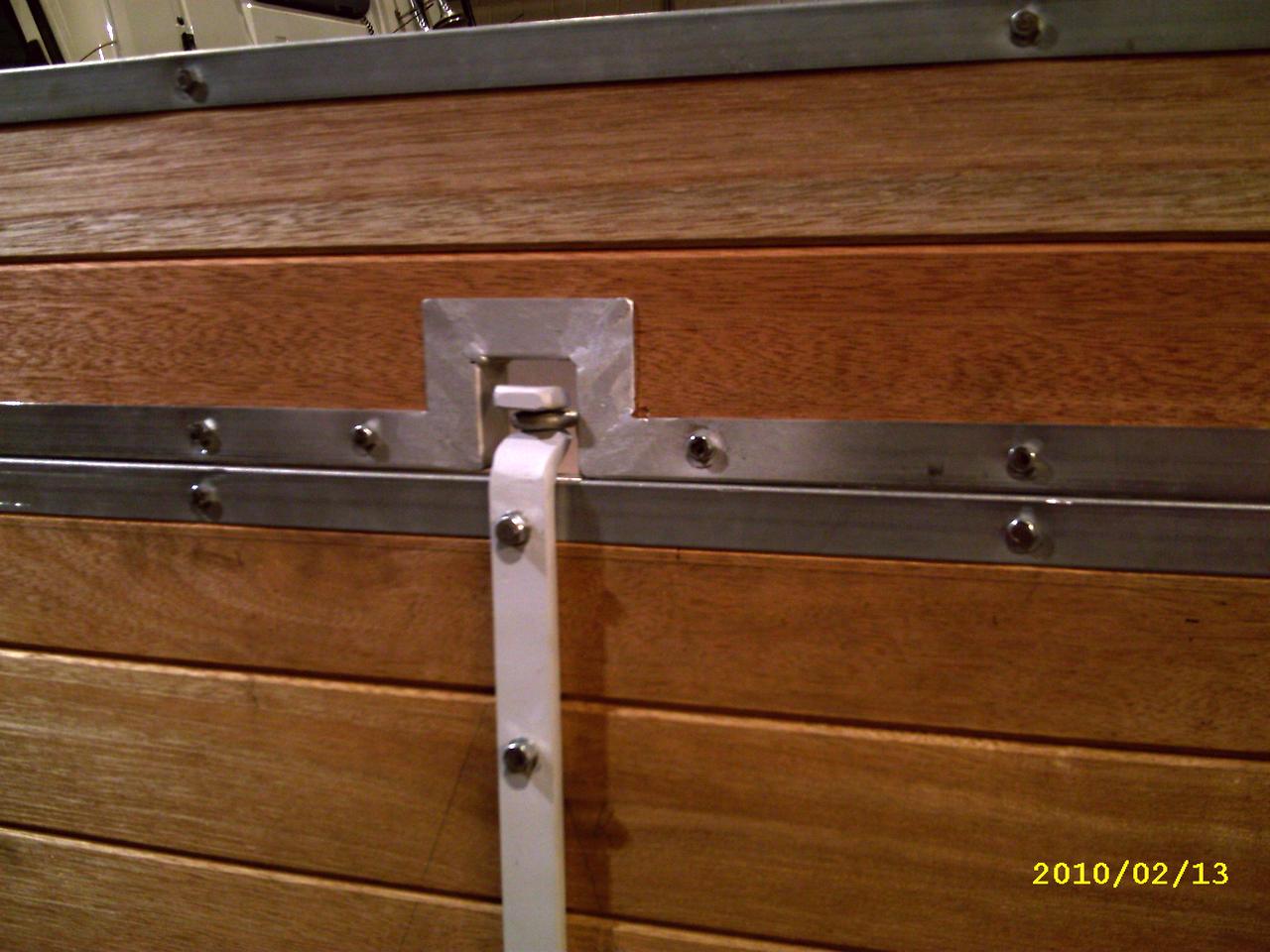

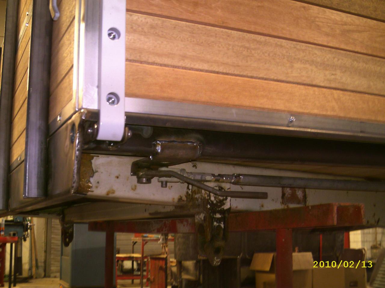

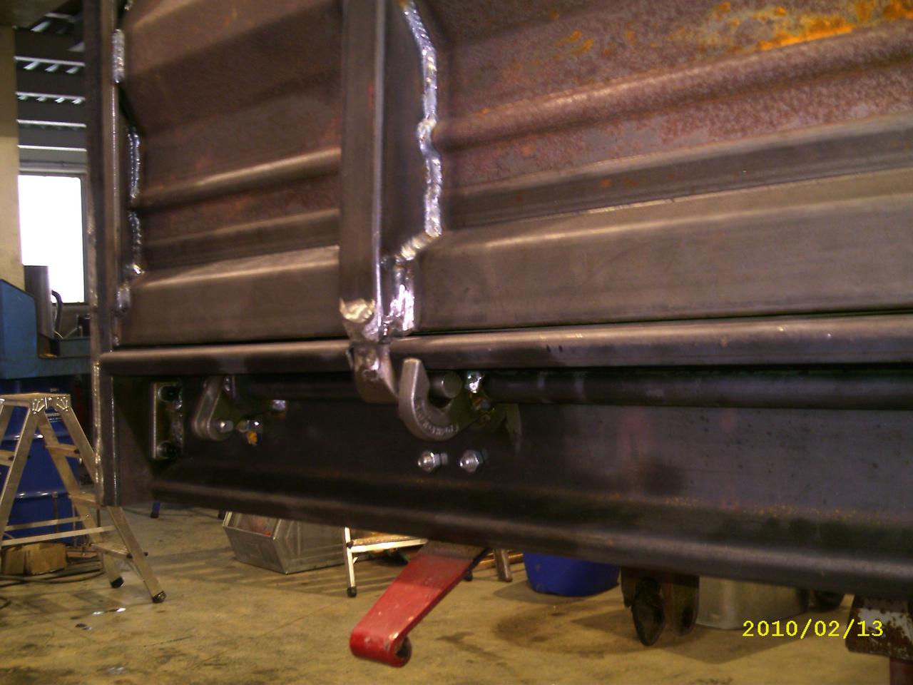

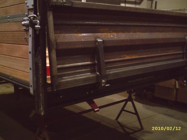

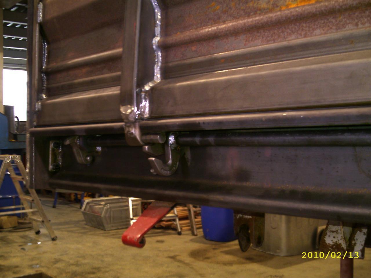

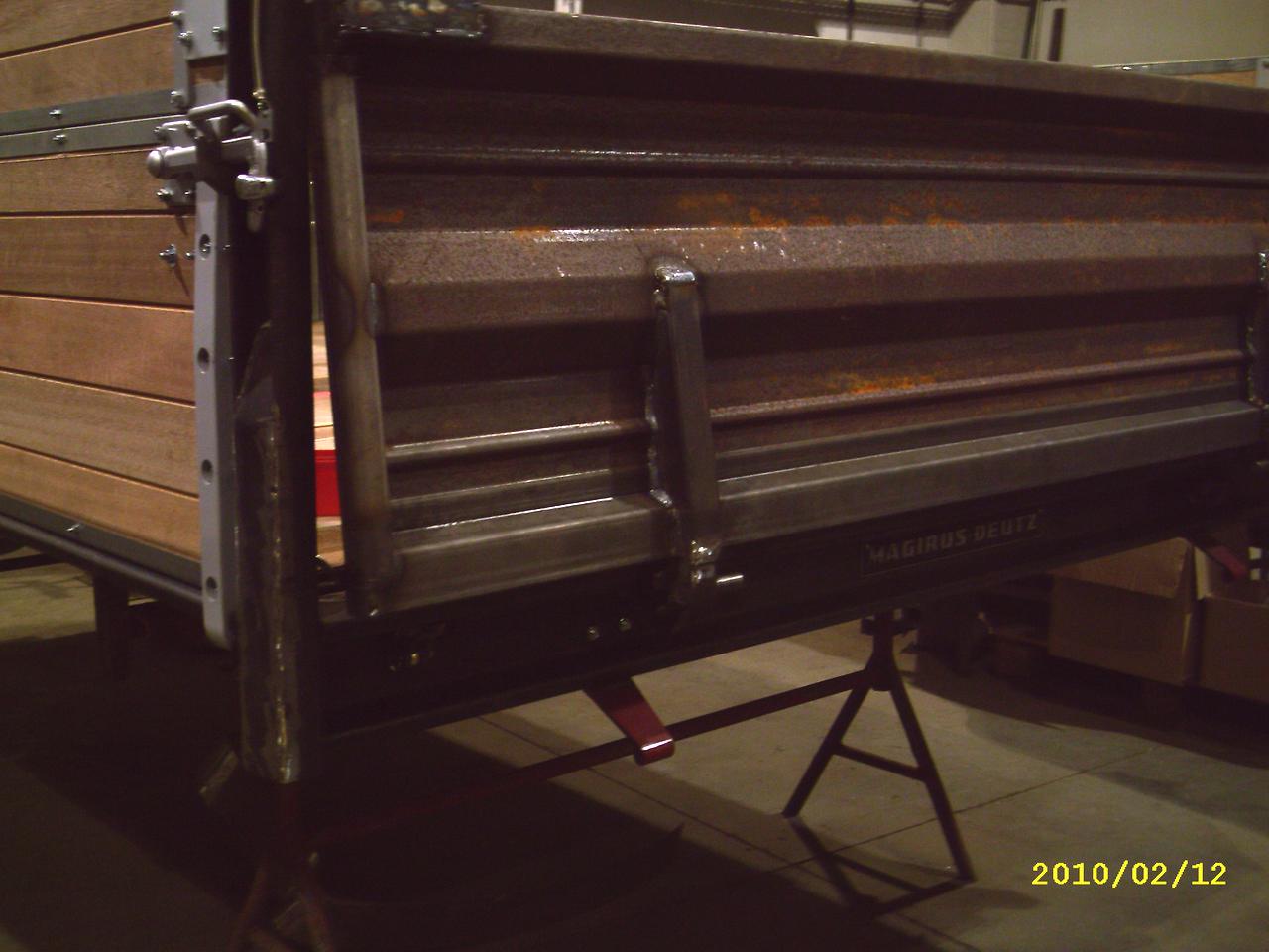

So jetzt kommt noch Nachschlag : Meine hintere Zentralverriegelung mit mechanischer Fernbedienung ist fertig
Hebel aut
2010/02/post-3072-1266191901_thumb.jpg
2010/02/post-3072-1266191967_thumb.jpg
bearbeitet von schrauberpit

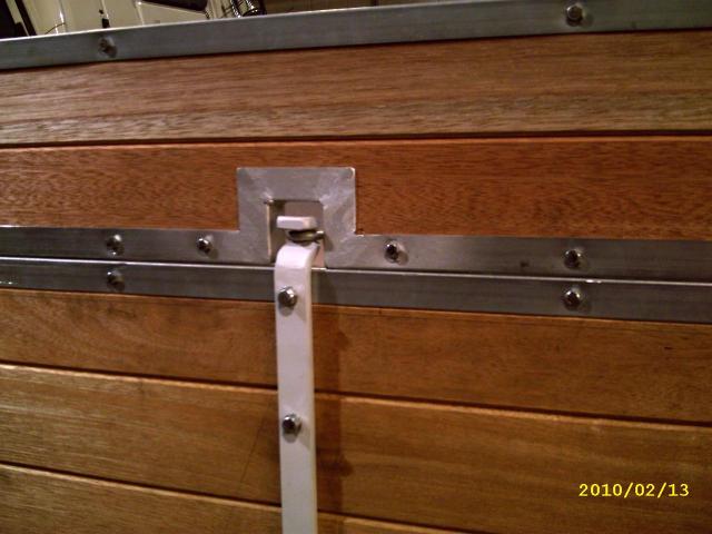

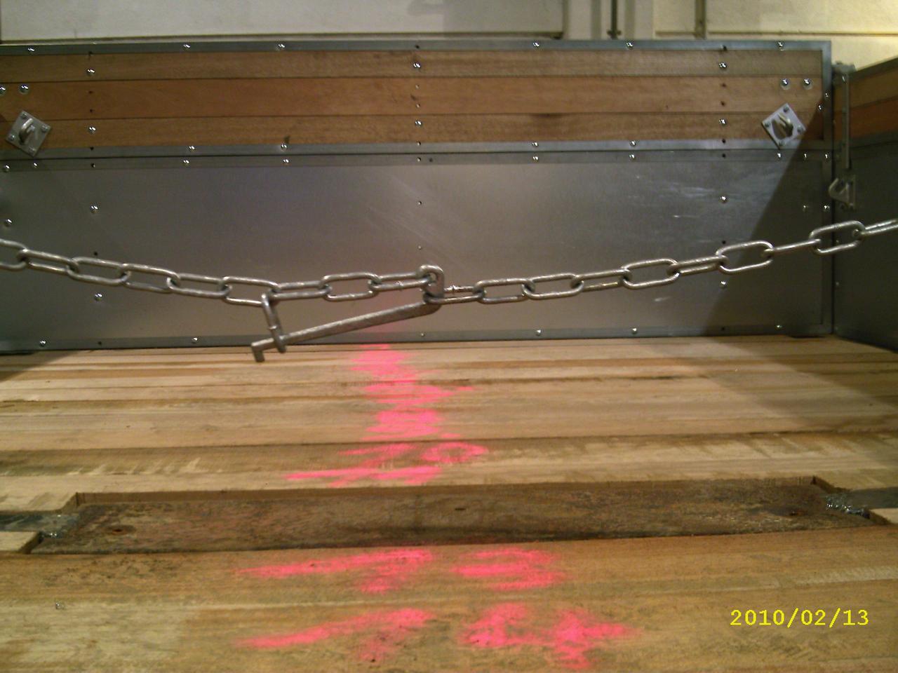

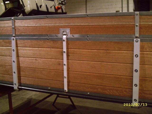

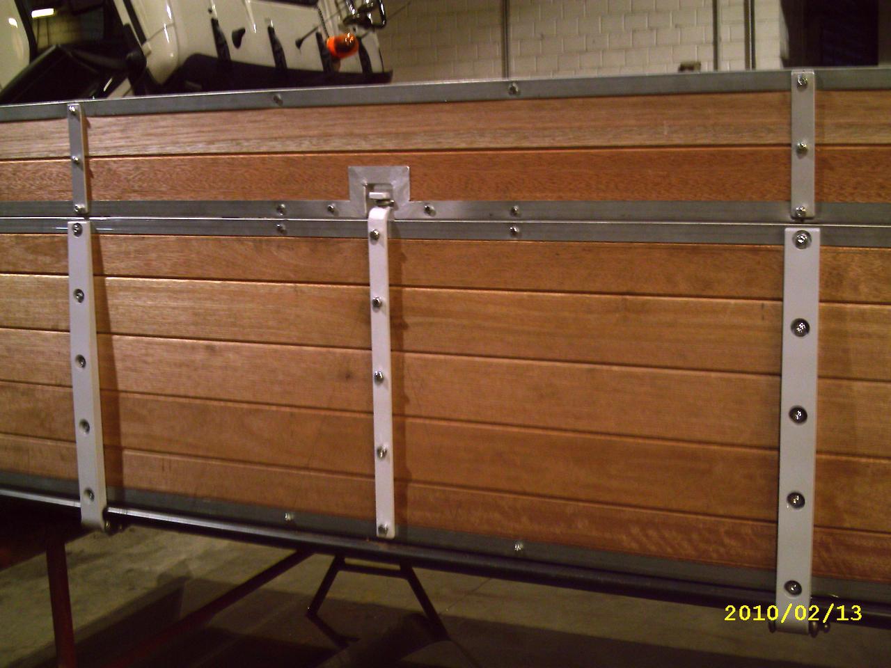

Ich wurde des öfteren von Leuten unter 50 angesprochen: Wo für ist das Loch in der Bordwand ?
2010/02/post-3072-1266192845_thumb.jpg
2010/02/post-3072-1266192872_thumb.jpg

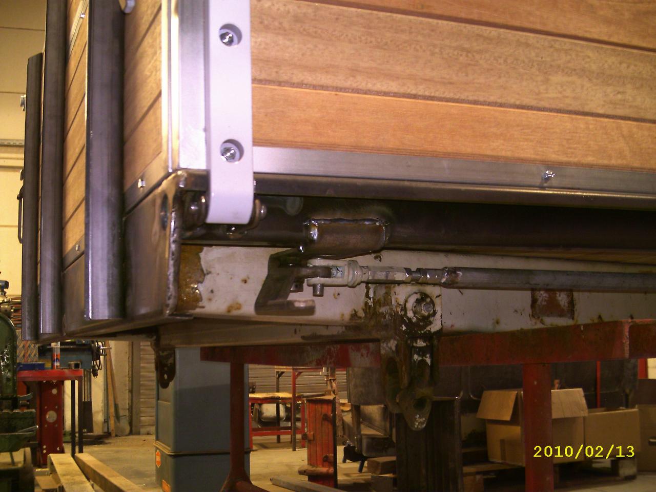

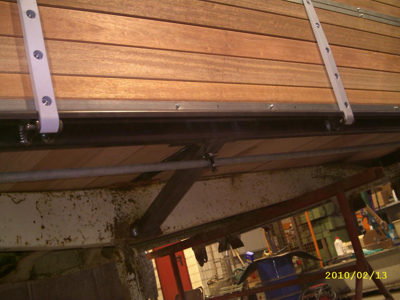

Hallo Manni ACPM für die Spannkette ? oder
2010/02/post-3072-1266193031_thumb.jpg
2010/02/post-3072-1266193062_thumb.jpg
