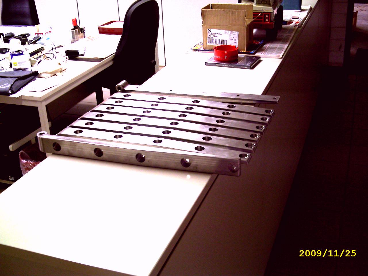

Willst du die außenseitig noch hohlfräsen lassen? Dann wären sie perfekt - ist allerdings recht aufwendig, Zerspanen geht ins Geld... und ist auch nur möglich, wenn kein kaltgezogenes Material verwendet wurde, sonst wirds krumm.
Was ist das überhaupt? - Auf dem ersten Bild schimmert es fast wie VA....
bearbeitet von handreas
Hallo Andreas
Nee nee nix VA ist ST 37 und CNC gefräst.
Holgefräst werden, wie Dein Muster, sollte es nicht.

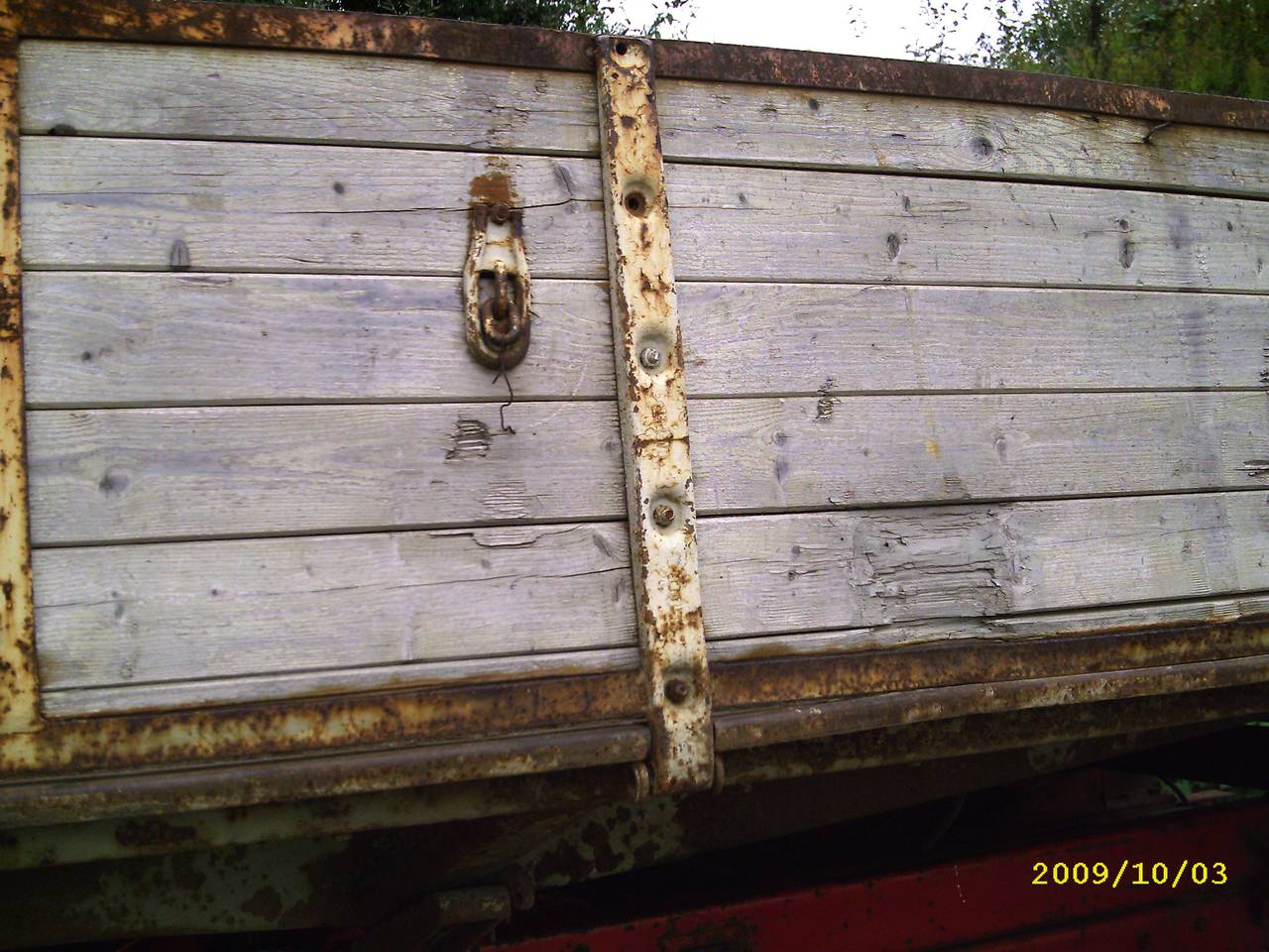

Wie ich schon mal sagte ab ca.1965 bis 1970 waren die Meiller Bordwandscharniere voll gegossen.
Ich habe extra in Bottrop- Kirchhellen ein Foto davon gemacht.
Teuer ja eusa_think.gif 84 Euro Netto das Stück. Man gönnt sich ja sonst nichts. whistling.gif

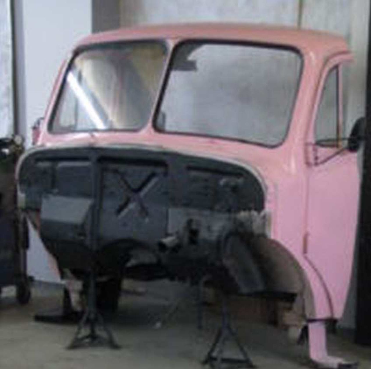

Ja ja das Fahrerhaus !!!
Ich glaube das ist die größte Herausforderung die ich zu meistern habe. eusa_think.gif
Vorsichtshalber hatte ich mir im Frühjahr ein halb zerschnittenes Fahrerhaus besorgt.
Es war ein Ausstellungs Stück in einem Kaufhaus oder so was.
