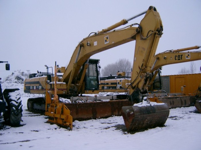

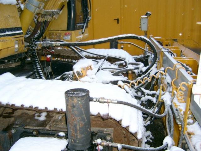

Hab hier auch noch ein Paar Bilder von Baggern mit laser- bzw. ATS-gesteuertem Planierschild. Wie man sehen kann ist das Schild nicht am Ausleger sondern am Unterwagen befestigt. Somit kann man sich parallel zum planieren das Material passend zurechtlegen. Die ganze Konstruktion ist ein Eigenbau und wird bei H+W als Multitalent bezeichnet.
