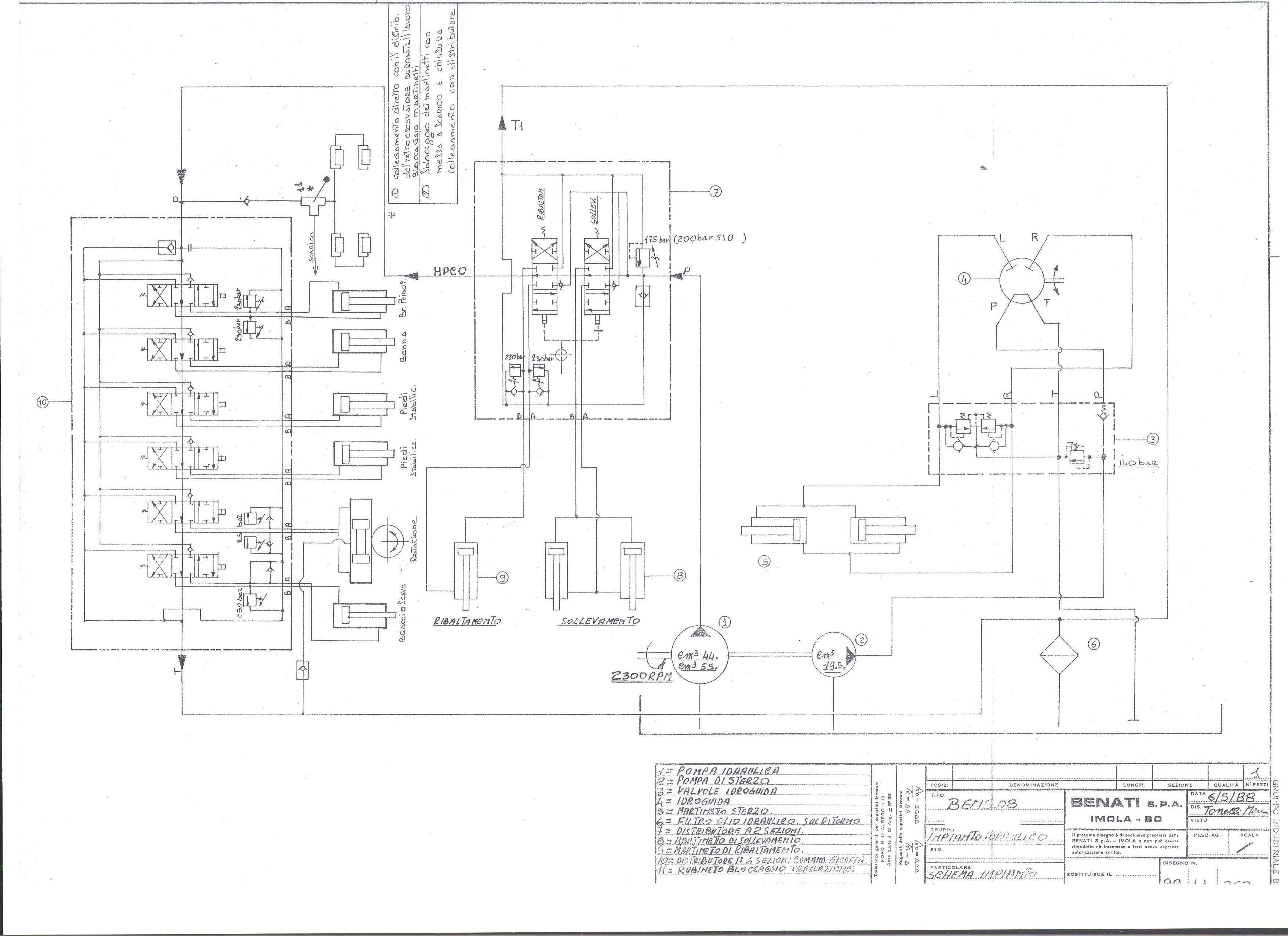

Guten Abend, habe endlich ein Plan von der hydraulik bekommen, habe eine bitte an euch, und zwar, kann mir jemand sagen warum mein Baggerlader sehr langsam ist, hat kraft aber keine gschwindigkeit, neue pumpe(48ccm), vermute das die kleinen ventile am steurblock schuld sind( die einzigen die nicht erneuert worden sind)glaube es sind "schock-ventile"oder in die richtung. Ganz am anfang meiner "kariere" als baggerfahrer, beim baggern habe ich die erde aus der schaufer ganz brutal herausgeholt, und wie? habe mir immer einen ganz festen grund ausgesucht und mit voller wucht dagegen geschlagen bis der loeffel sauber geworden ist( schoen dumm von mir) und vermute das ich die ventille kaput gemacht habe.
Gruss an alle.
