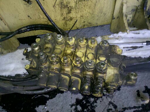

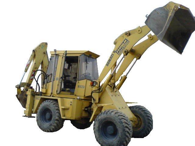

Hallo, habe ueber dein problem gelesen, das selbe passiert auch bei meinem baggerlader, habe gemeint es liegt an die zylinder, neu machen lassen gleiches problem, habe dann die pumpe in verdacht genommen da zu wenig voerdermenge waehre, neue pumpe das selbe alte problem, hebe den ausleher ganz hoch und lasse es schnell runter kommt er ziemlich langsam und wenner unten ist erst nach einiger zeit auf druck kommt. habe es messen lassen, durchfluss 35l/min im leerlauf, bei 1500u/min 100l/min, der druck beim kompletten einfahren vom zylinder 300bar.
Habe auch eine frage,so weit Ich es gelesen habe, muss man einen gewissen druck (vorspanndruck??um die 30 bar)in system haben, bei mir sind es nur 2 bar.
Uebrigens beim Steuerlblock sind fast alle Feder gebrochen gewesen und enorm viel dreck drinen in den deckel gewesen, neue federn alles sauber habe gehofft das meine probleme weg sind aber leider nicht, geht zwar viel besser aber nicht wie am anfang obwohl alles neu ist.
mfg Vali. bearbeitet von Vali

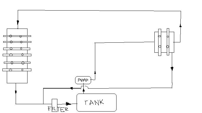

Hallo, erstmal vielen dank fuer die antwort.
Also habe einen messpunkt auf die pumpe (zahnradpumpe), dort haben wir erstmal gemessen die 300 bar auf anschlag der Zylinderkolben, dan haben wir einen flowmeter auf dem vorlauf Schlauch montiert ,und zwar vor dem hinterem ventilblock, der flowmeter hat selber auch einen mesanschluss fuer druck , Die Anlage ist so: Pumpe-zum vorderem Ventilblock fuer frontlader-weiter zum hinterem Ventilblock-dann zum T stueck for dem Filter teiffen sich der ruecklaufe von den beiden ventilbloecke dan durch den filter ins Oelbehelter,
Zum federn muss ich sagen das die pefeck sitzen habe die gleichen bestellt staerke laenge durchmesser also die Shieber stehen koreck auf null stellung. Nach dem Junge der die messungen gemacht hat sollte ich im ganzen kreislauf, also nach der Pumpe bis vor dem oelfilter cca 30 bar haben.
die 2 bar sind auf dem photo vom Bagger an den hinterem schlauch(vorlauf). Noch etwas beide ventilbloecke sind offen (oel fliest frei durch)
Lege ich bei auch eine zeichnung der anlage und ein paar fotos.
